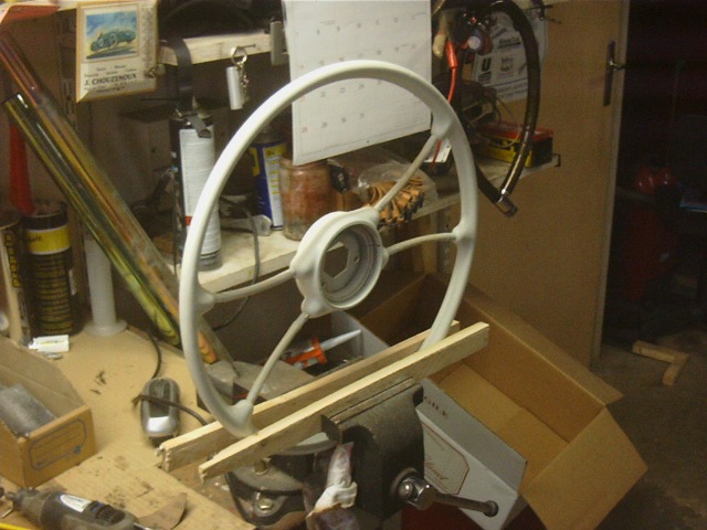

C'est un bon vieux outil Virax de plomberie , je me suis dit que ça devrait suffire pour détordre ma tringle ^^
Petite soudure sur une fente
Décapage des portées plus un petit coup de bombe de zinc à froid
Aaaahhh on y voit plus clair ...

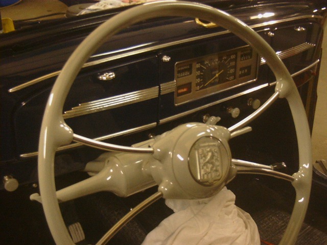

Entre temps histoire de couper un peu , j'ai refait un volant de combi WV pour un pôte .
Modifié en dernier par DELAROUILLE le 17 sept. 2014 11:28, modifié 2 fois.

pas bien sergent ,le serrage du volant direct dans l'étau ! :o :nonon:
j'suis déçu que t'es pas mis 2 petits martyrs en carton ,ou mieux en plomb ou zinc , très déçu de ton comportement ! :rougefaché:
va falloir revoir les fondamentaux ! :ange:

Tu as réparer avec de l'ara métal ? ou un truc dans le genre ?

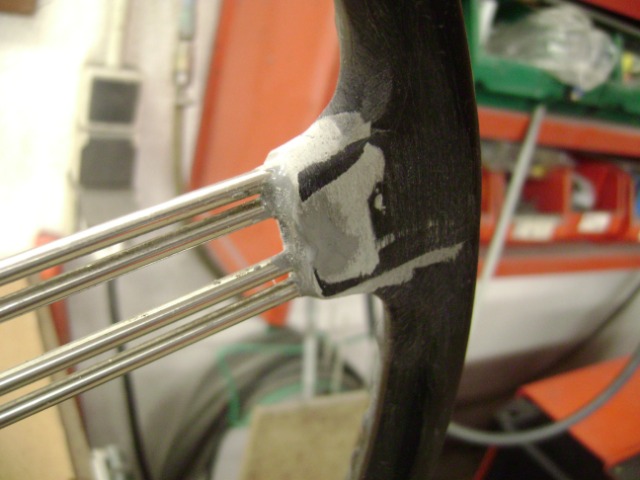

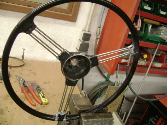

Ah les volants d'époque c'est un problème car la matière d'origine est rétreinte voilà comment je procède et ça va pas mal .
Aprés sablage ( encore ) je bouche les trou avec de la résine bicomposant type loctite avec comme spatule un tournevis , je ponce à la Dremel , je passe de l'apprêt garnissant et je le peind avec une polyhuréthane sans trop de durcisseur
A la longue quelques fissures réaparraissent , mais c'est tout à fait correct d'aspect

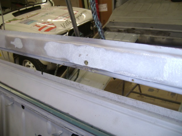

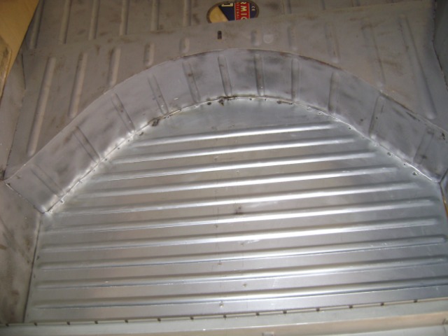

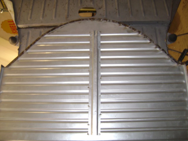

suite carrosserie

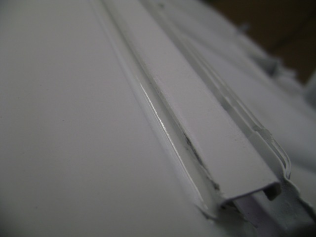

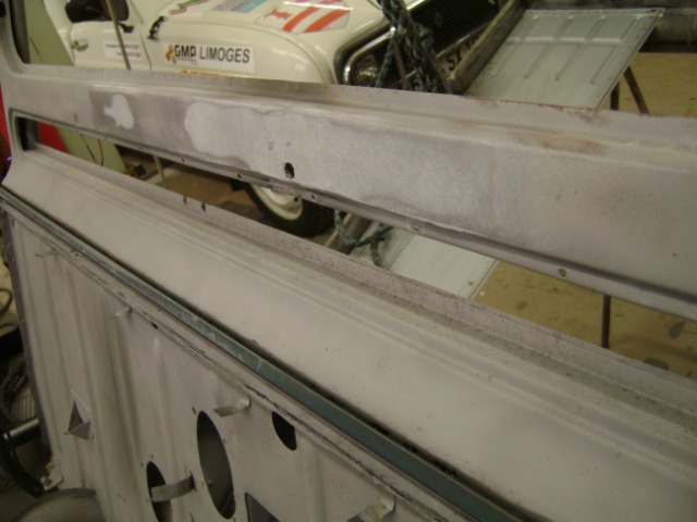

Vu de dessous , soudures par bouchonage car les bras de la pointeuse sont trop court

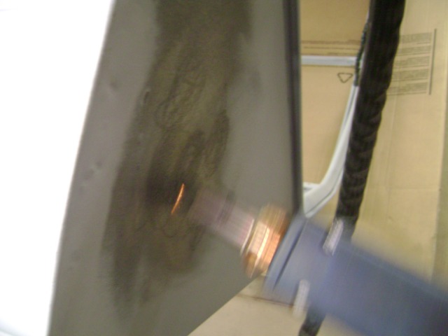

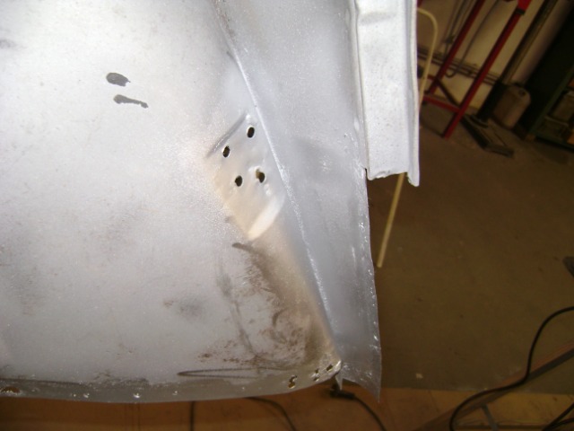

Réparation de la baie de pare brise j'ai soudé par point une rondelle derrière un des trous de passage d'axe d'essui glace qui était fendu , rebouchage au mastic alu
Modifié en dernier par DELAROUILLE le 17 sept. 2014 11:47, modifié 1 fois.

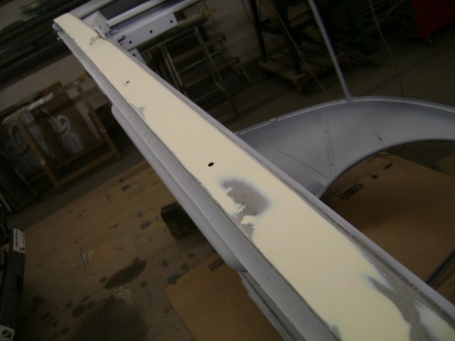

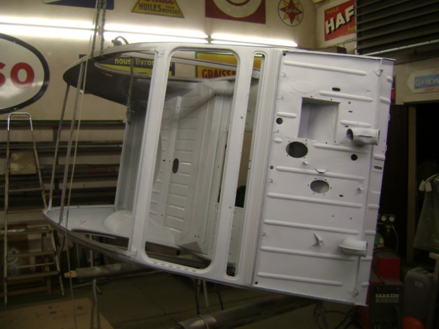

J'ai de la chance concernant la charnière de capot pas trop de rouille , j'ai bien raclé à la spatule , souflé et j'ai passé du frameto , je ferais un joint au PU avant la peinture

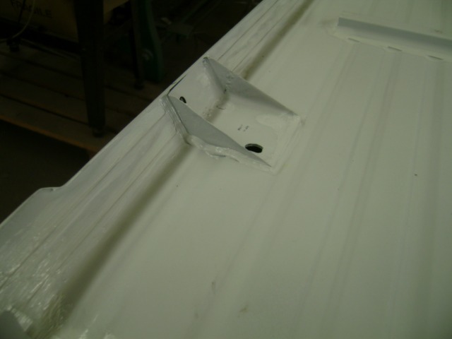

Pose des renforts supports de pare choc

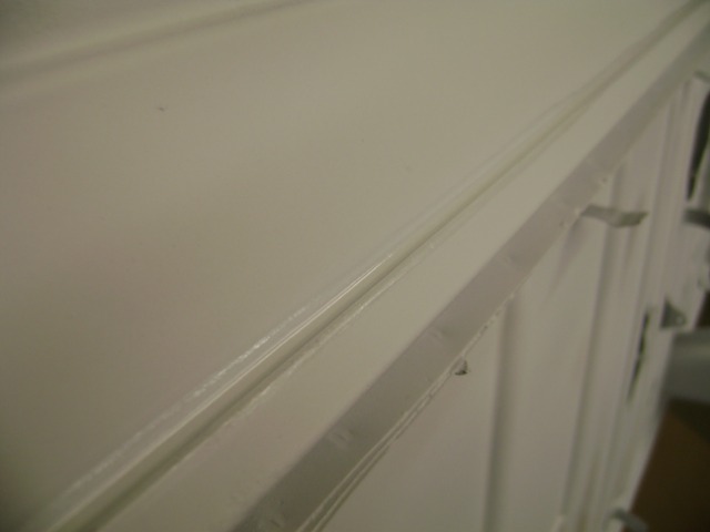

joint au PU partout
Modifié en dernier par DELAROUILLE le 17 sept. 2014 11:50, modifié 1 fois.

Je suis étonné que tu utilises ce "produit", le FRAMETO : c'est pas le top.
En tout cas, je suis toujours sur le cul pour ce travail magnifique !
Reivilo a écrit :FRAMETO : c'est pas le top.
J'ai jamais été embêté encore avec le Frameto mais si tu as mieux je suis preneur , tu me conseille quoi ?
Messages : 14732
je prefere utiliser du frameto au rustol, le rustol n'adhere pas sur les surface trop lisses et non rouillées, de plus il supporte très mal le sel, même utilisé pur
le mieux c'est phosphatant+ apprêt epoxy, au moins pas de soucis d'accroche sur tole nue ni de soucis avec le sel
Merci , oui j'ai l'impression que c'est un peu tous le même principe les antirouilles

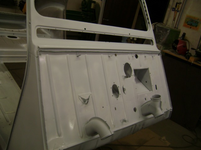

3 de plus
Joint PU sur la charnière capot
Modifié en dernier par DELAROUILLE le 17 sept. 2014 11:52, modifié 1 fois.
Apprêt
Modifié en dernier par DELAROUILLE le 17 sept. 2014 11:57, modifié 1 fois.

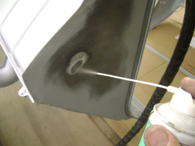

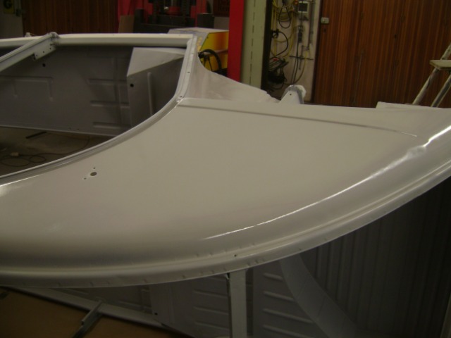

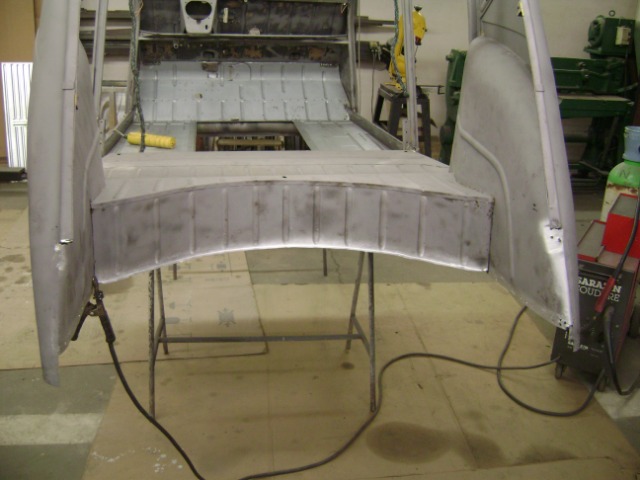

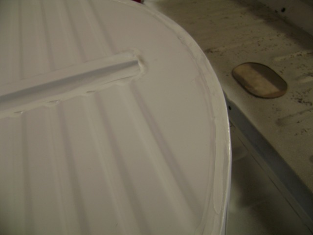

Aller la suite , j'ai essayé de faire une ou deux photos pour expliquer la rétreinte , il s'agit de chauffer la zone enfonçée et de la refroidir rapidement
un peu de mastic sur le bas de caisse quand même .
Modifié en dernier par DELAROUILLE le 17 sept. 2014 15:36, modifié 1 fois.

DELAROUILLE a écrit : pour expliquer la rétreinte
et ça marche ?
bart28012
Messages : 551
Enregistré le : 03 oct. 2010 18:01
Prenom : Benjamin
Nom : Fagot
Voiture : 4L, Insignia
Ville : Chateaudun
Region : Centre
Localisation : Chateaudun 28
Message par bart28012 »
et ça marche ?
et cela sert a quoi ? :gene:
Ca sert à détordre , c'est une bombe à froid pour l'électronique , le but étant de chauffer trés ponctuellement les parties tordues , cabossées , enfonçées etc puis de les refroidir et ça "retend " la tole , tout ça dans une certaine mesure tout de même celà n'évite pas de finir au mastic .

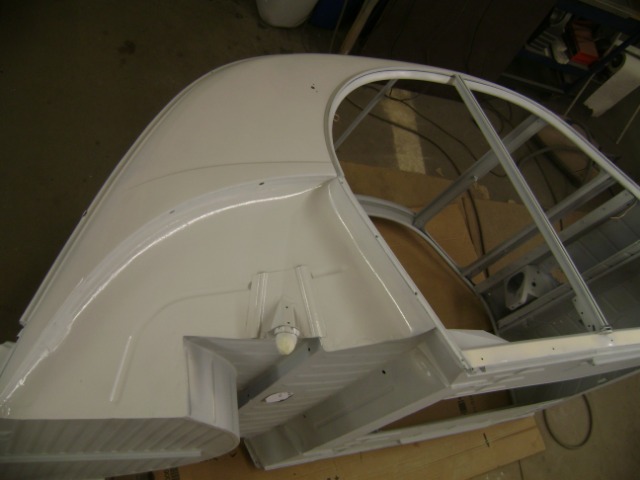

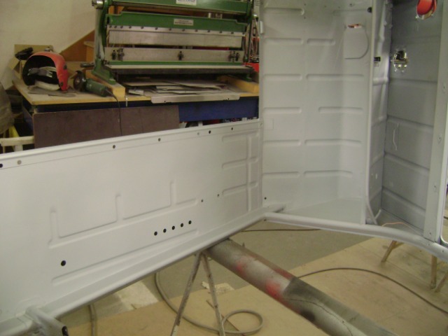

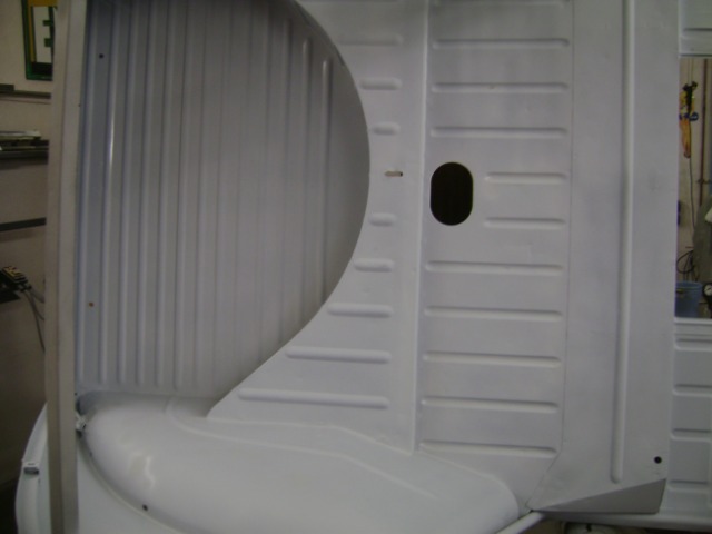

Caisse suite ...
Modifié en dernier par DELAROUILLE le 17 sept. 2014 15:39, modifié 1 fois.

Magnifique encore une fois !

Mieux que le neuf d'origine !! Trop fort ;)

Message par peter »
très beau blanc sur la caisse , sergent !! mais ce n'est qu'une couleur d'attente , au final ,quelle couleur pour ton joujou !
le gris de la première photo ? ou quelque chose qui lui va mieux !
les paris sont ouvert !!!!
moi j'aime le noir ,maintenant chacun sont truc !
