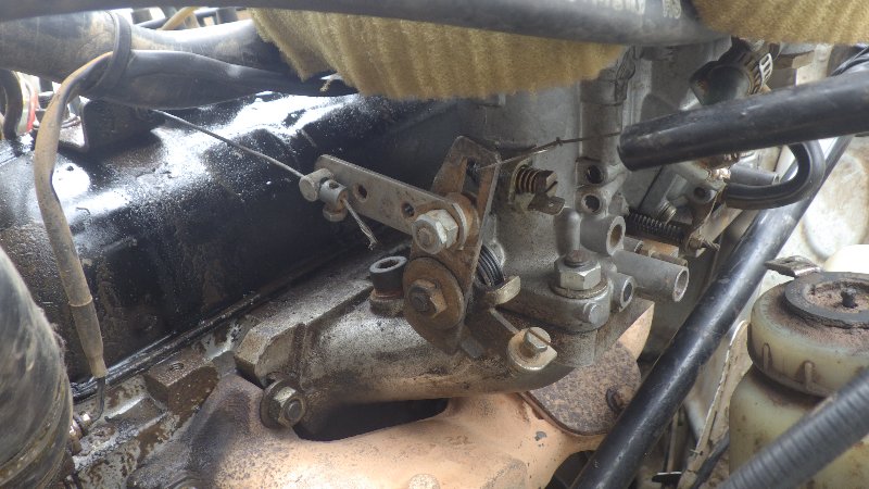

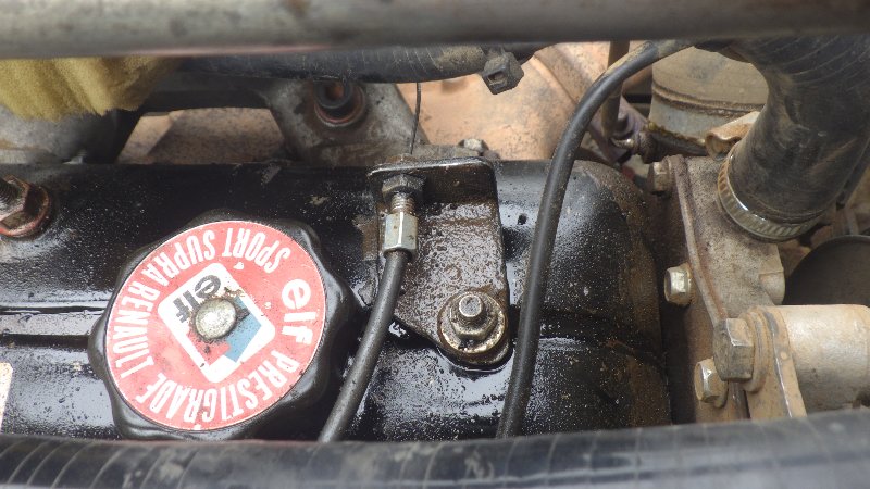

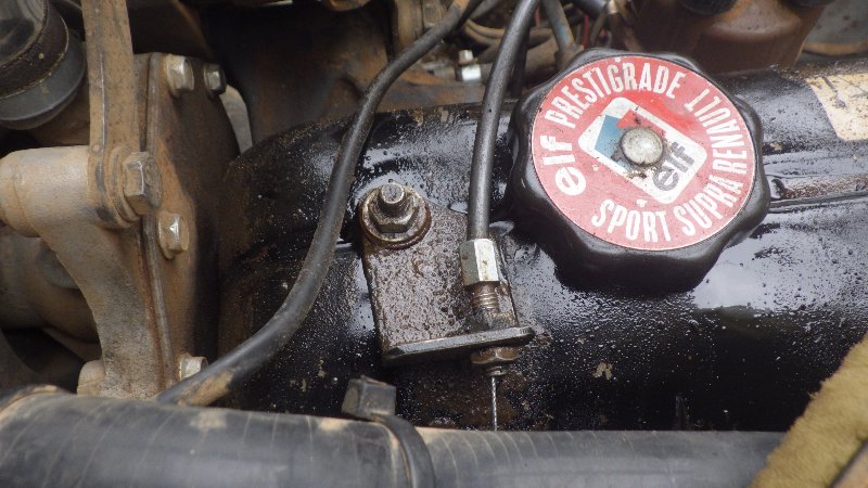

Du coup plusieurs questions :
- Pour la commande de gaz ça se passe comment ? Je trouve pas de photos ni d'infos..
- Pour le paramétrage quelqu'un a une idée approximative de ce qui pourrait convenir ?

pour le 1300 de la rouge et noire on est comme suit
AAC de R6TL
IDF de 36
Buses de 28
centreurs de 4,5
émulseurs F15
de mémoire gicleurs de 145 essence
air 210
IDLe 52
gicleurs de ralenti 85F8
et gicleurs de pompe de reprise de 33, mais ils sont trop petits (pas envie d'en racheter, le carbu devait passer à 40)
câble de gaz

D'accord top merci! Du coup Si je reprends cette base là ça devrait aller ? Et affiner au besoin ?

c'est une bonne base de travail, il te faudra surement affiner, mais ça te permettra un démarrage correct (parce que ton gicleur de 115 il est un peu petit....)
