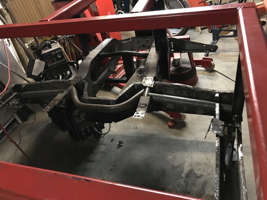

Nous avons opté pour la création d’un châssis tubulaire à l’intérieur du châssis d’origine. Pour cela nous sommes parti sur du tube diamètre 40 de 3mm d’épaisseur. Mais avant cela: soudure de toutes les tôles plus rajouts de tôles pour rigidifier (MIG).
Création du châssis tubulaire:
Quelques photos pour illustrer mes propos :
Photo du châssis tubulaire une fois fini:

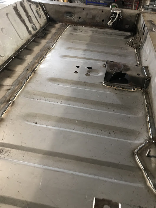

Remise en place du plancher:
La suite du travail sur le châssis dans le prochain épisode

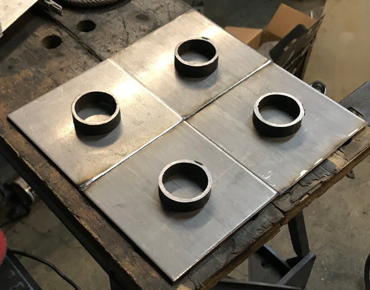

Pour commencer: fabrication de platine pour le cric afin de ne pas abîmer le châssis et de ne pas faire glisser le cric.
Fabrication de carrés de 120x120 par 3mm et tubes de diamètre 40 épaisseur de 3mm. Assemblage des deux morceaux avec une soudure TIG.

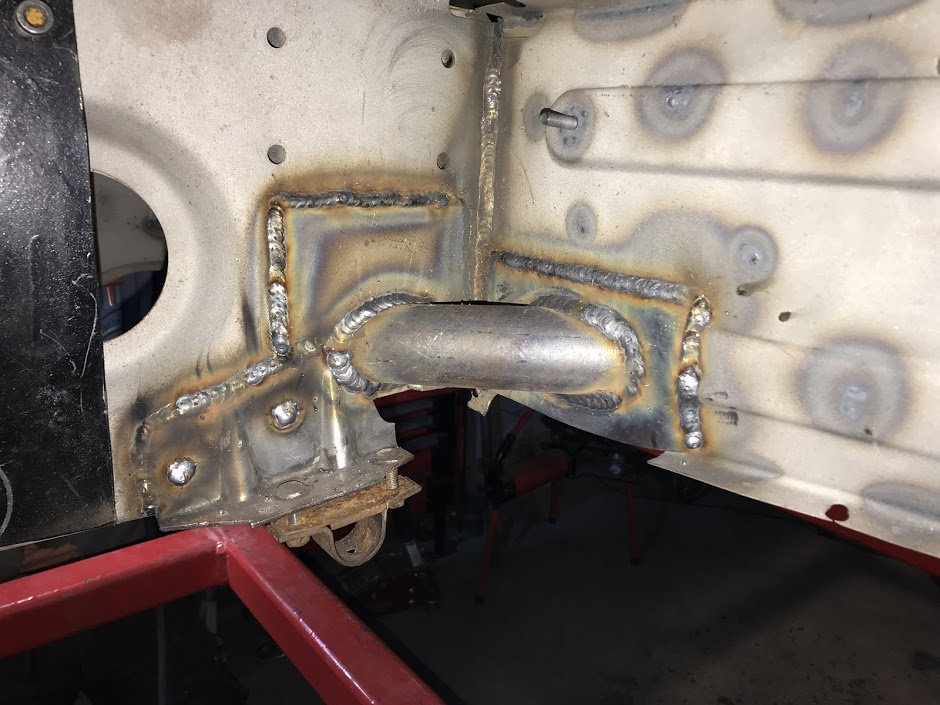

Apres avoir effectuer ces bricoles on passe aux choses sérieuses, la fabrication de la double suspension arrière. Tout d'abord, on réfléchi à l'entraxe qu'il faut avoir entre les deux amortisseurs pour ne pas qu'ils se touchent.Pour cela, on prend en référence les dimensions des Bilstein afin de ne pas avoir de surprise quand les bons amortisseurs seront montés.
Première étape:
Soudure intégrale des support d'amortisseurs.
Deuxième étape:
Création de renforts avec fixation du support pour le deuxième amortisseur.
Troisième étape:
Remise en place d'une tôle de fermeture type origine afin de garder le look d'origine.

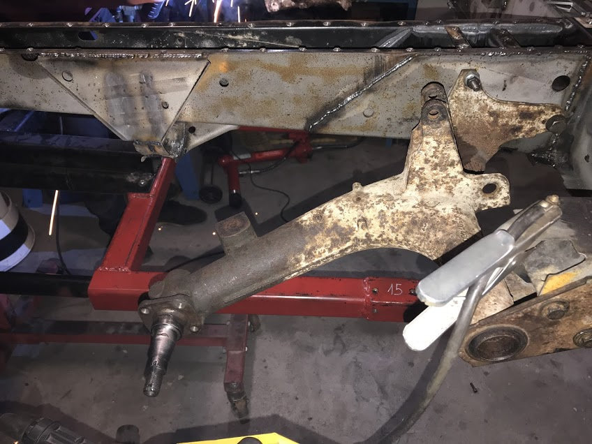

Quatrième étape:
Fabrication tôles de renfort supérieur et inférieur.
Cinquième étape:
Fabrication renforts à l'intérieur des longerons pour éviter tout problème avec des tubes diamètre 30.
Aller une dernier photo pour le plaisir
Voila la double suspension arrière est finie
Puis soudure au MIG sur le châssis de la 4L.
