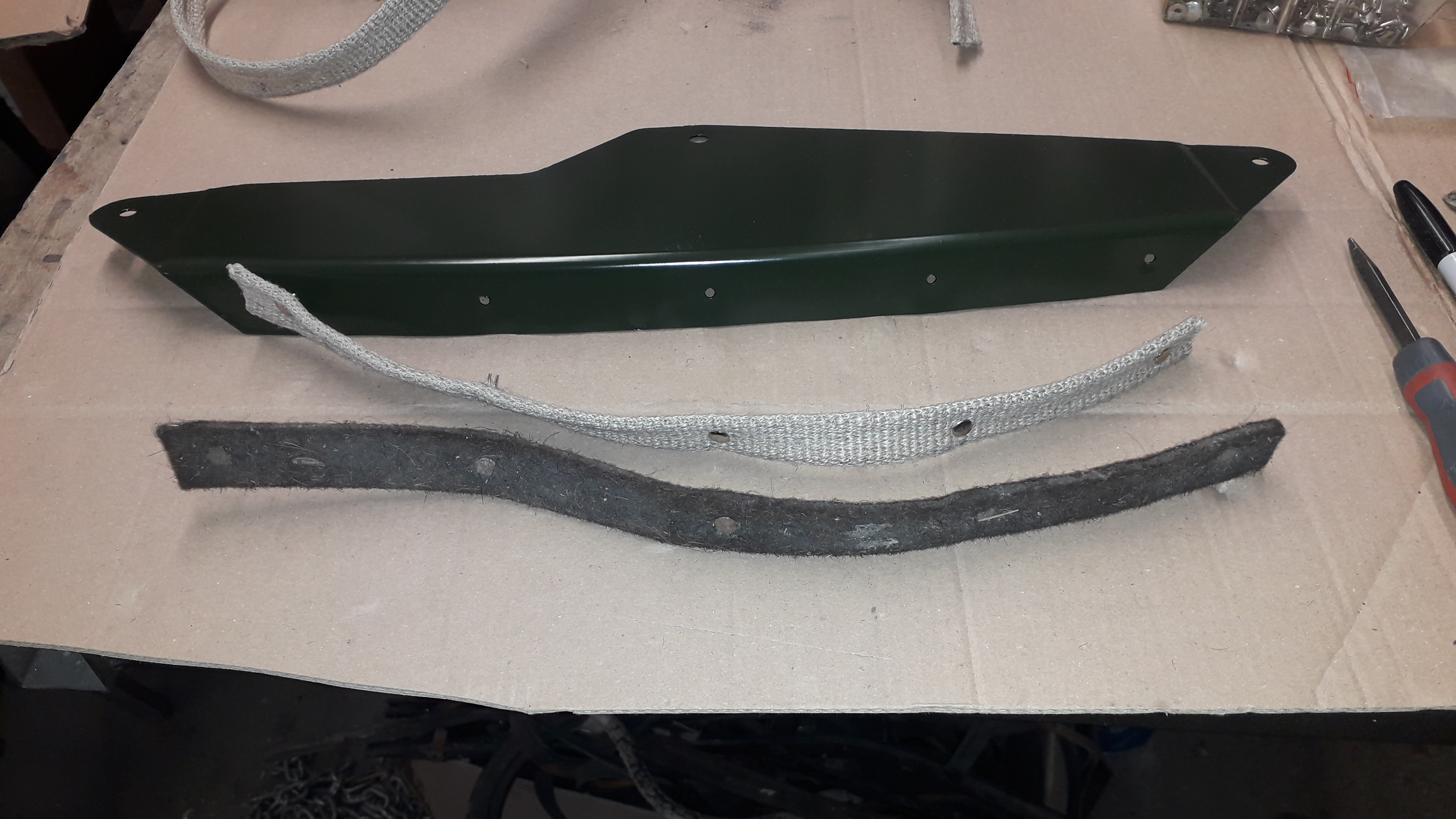

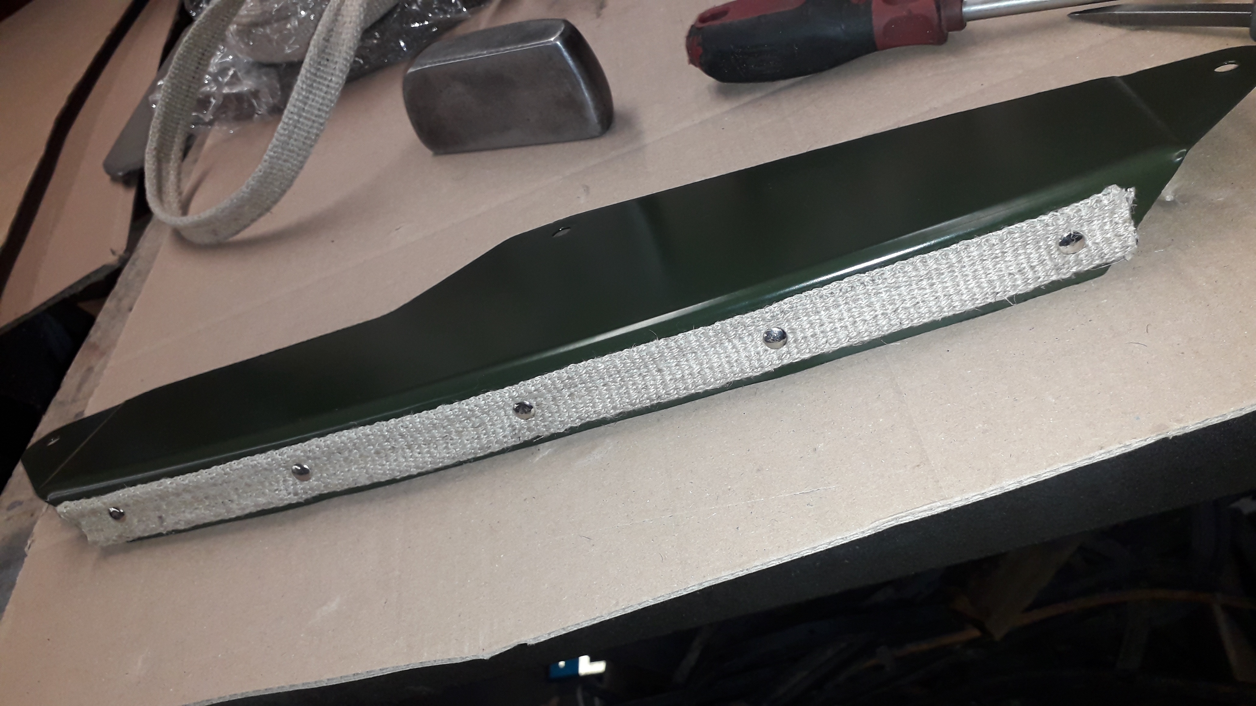

Les joues était recouverte d'un joint en feutre à l'origine .
je le remplace par de la tresse à capot qui fera le même boulot
quelques rivets et c'est fait .
ne pas oublier de l'enduire d'huile de lin pour qu'il dure .

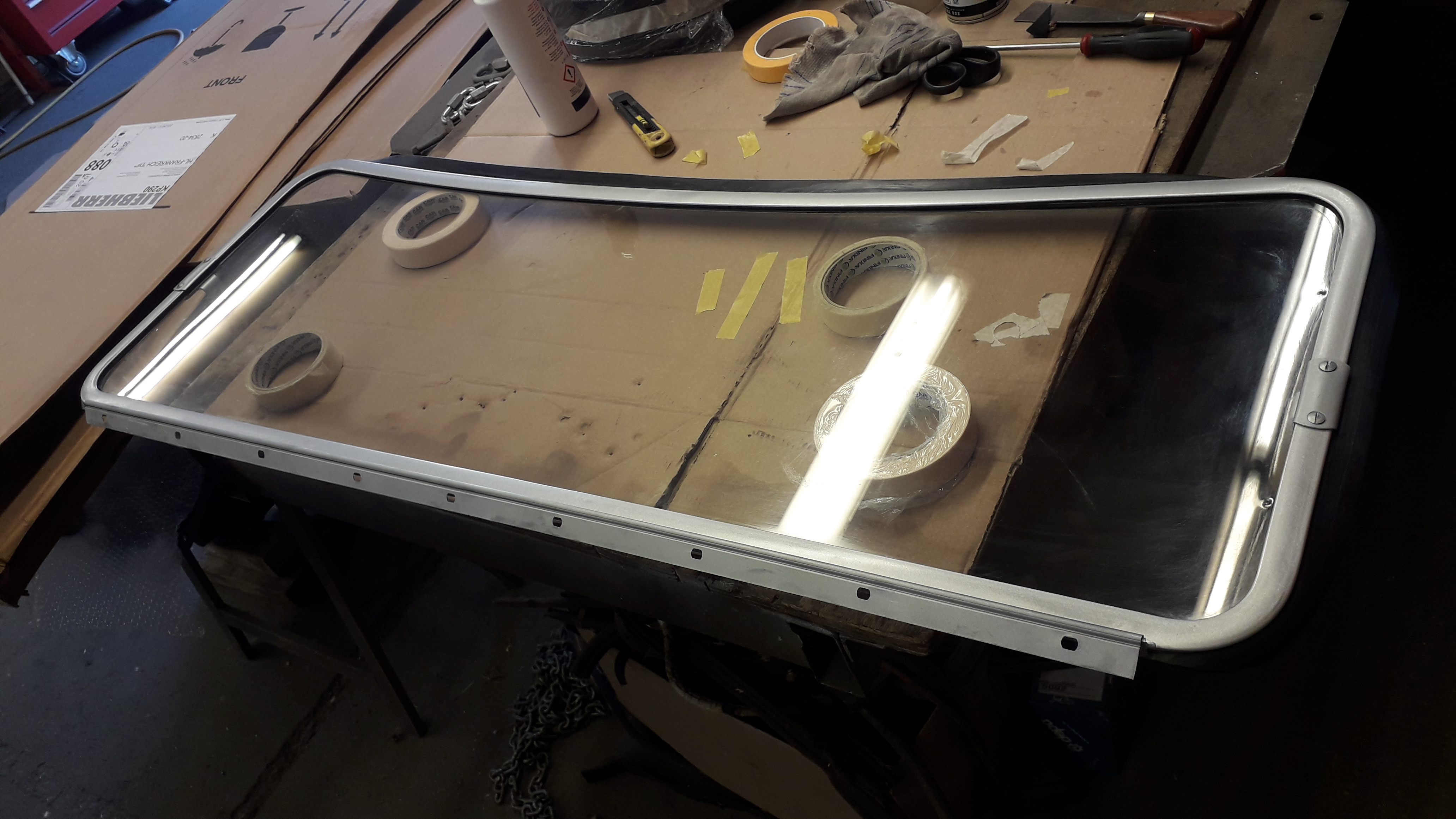

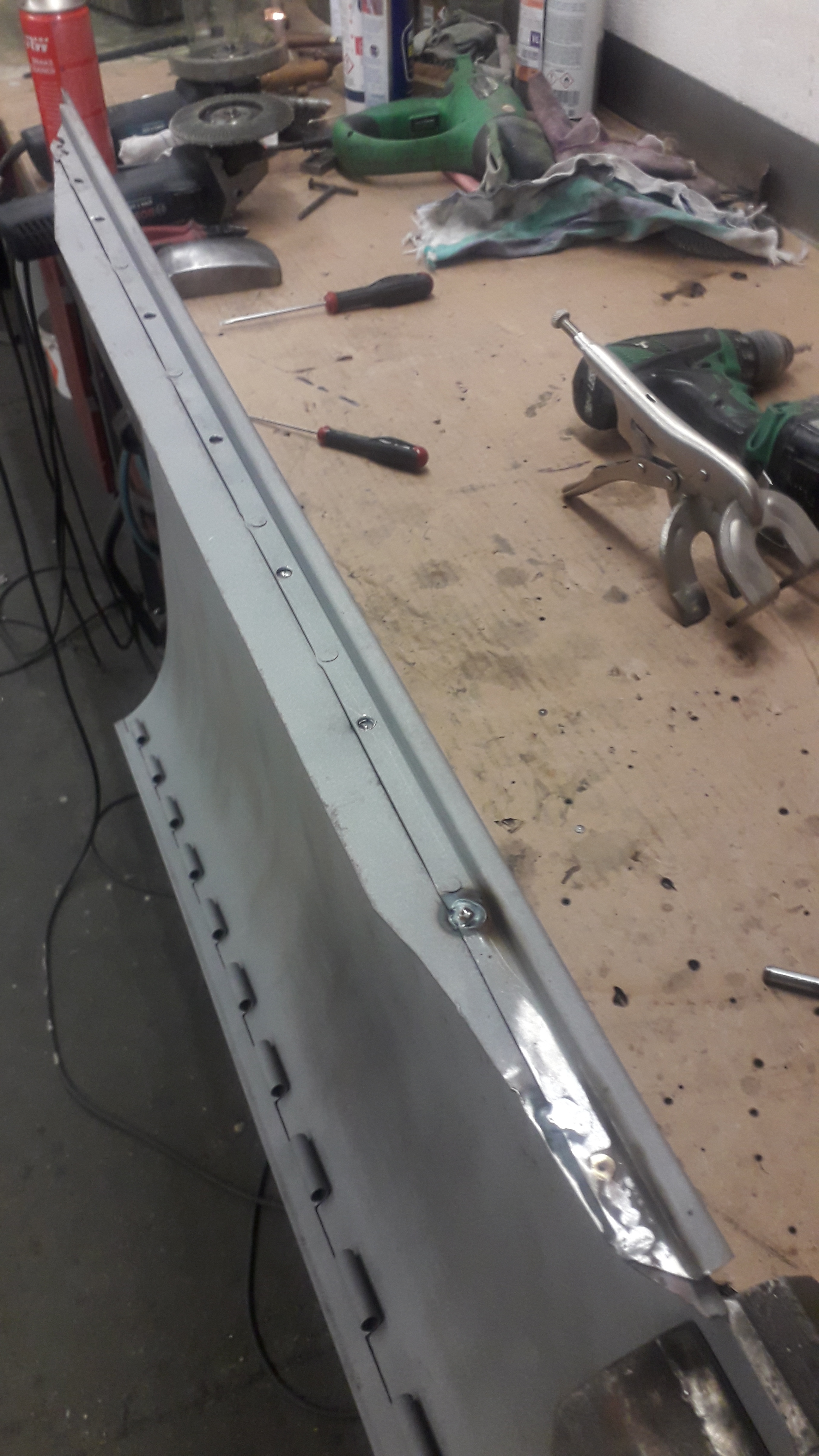

Petite réparation de tôlerie ...
et peinture poupouille :hehe:

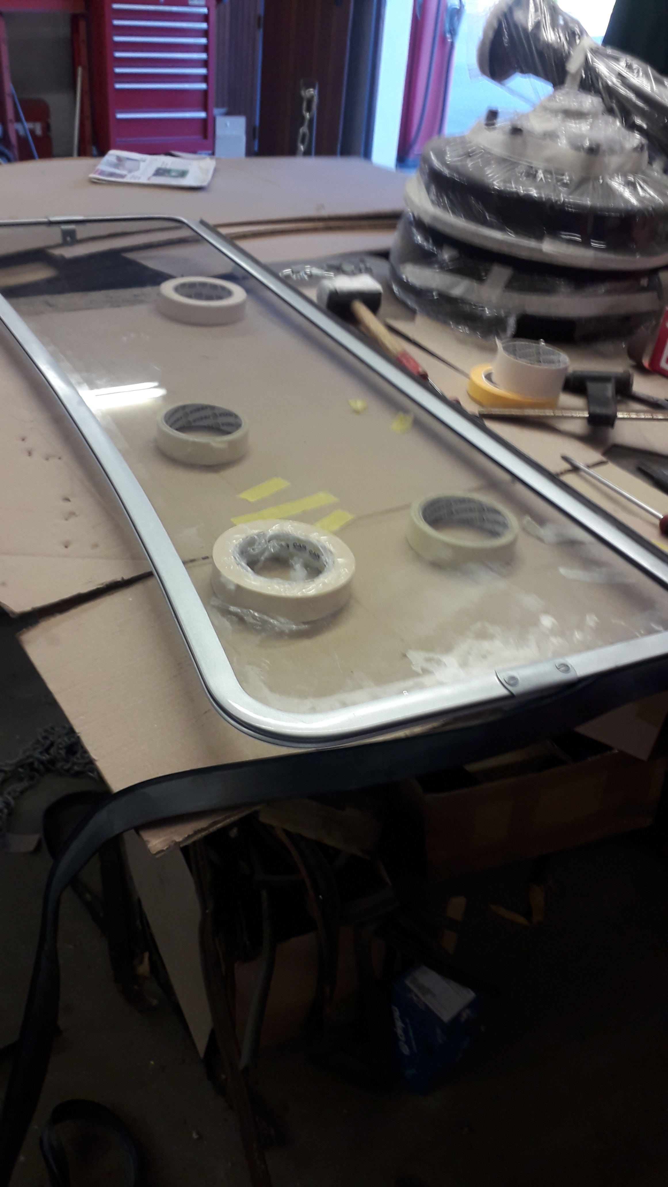

J'ai sablé et ressoudé l'encadrement de pare brise qui était un peu attaqué par la rouille , à l'origine ce n'était pas chromé mais galvanisé je pense , donc je me sui dit que ce serait plus simple de le peindre en gris métal .
du coup après séchage , remontage et joints neufs , ca ne fera qu'un morceau à mettre au grenier :cote:

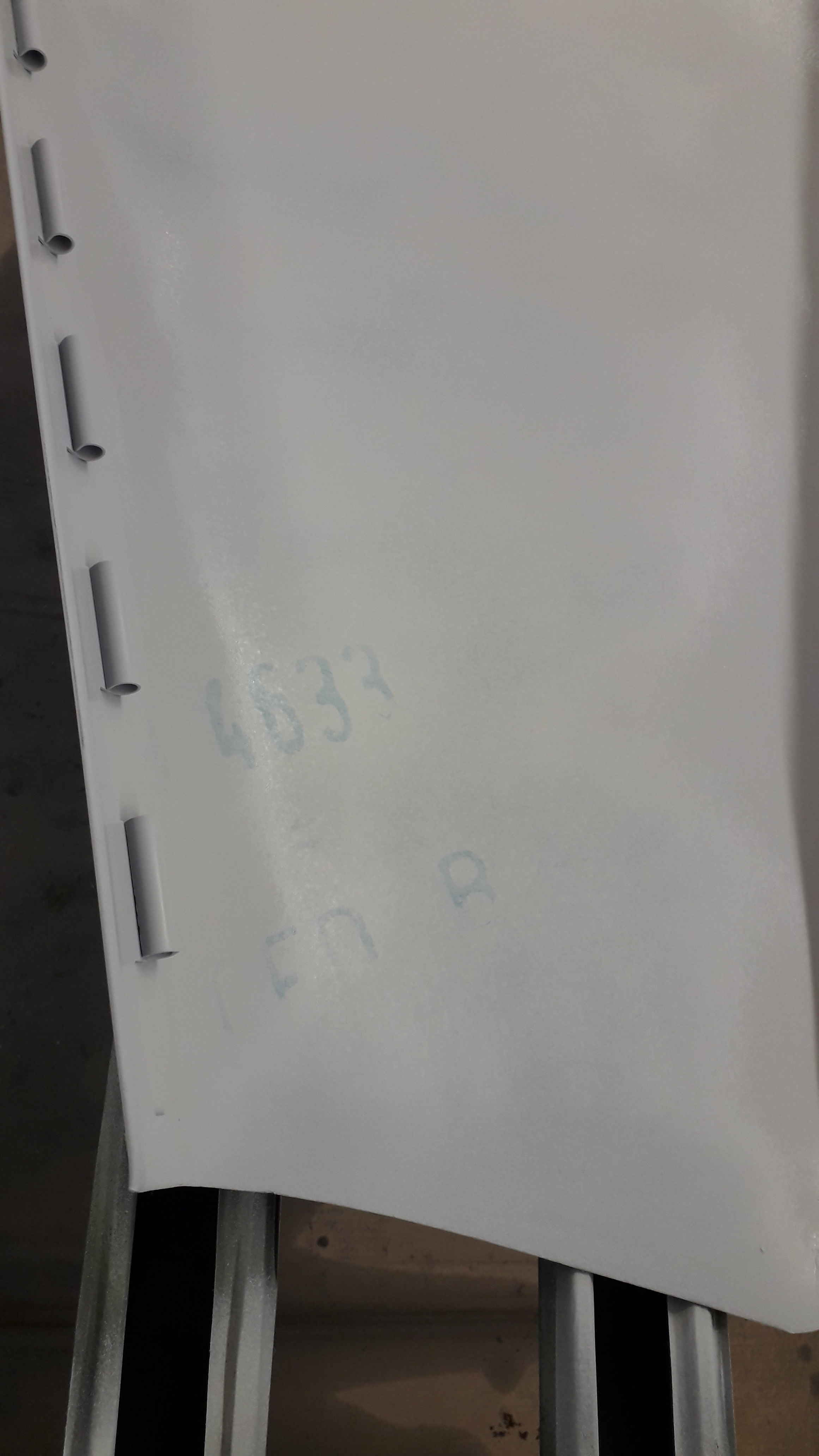

Suite du capot et de la calandre
marrant le marquage d'origine qui transparait sous l'apprêt malgré le sablage comme quoi les piments s'incrustent .

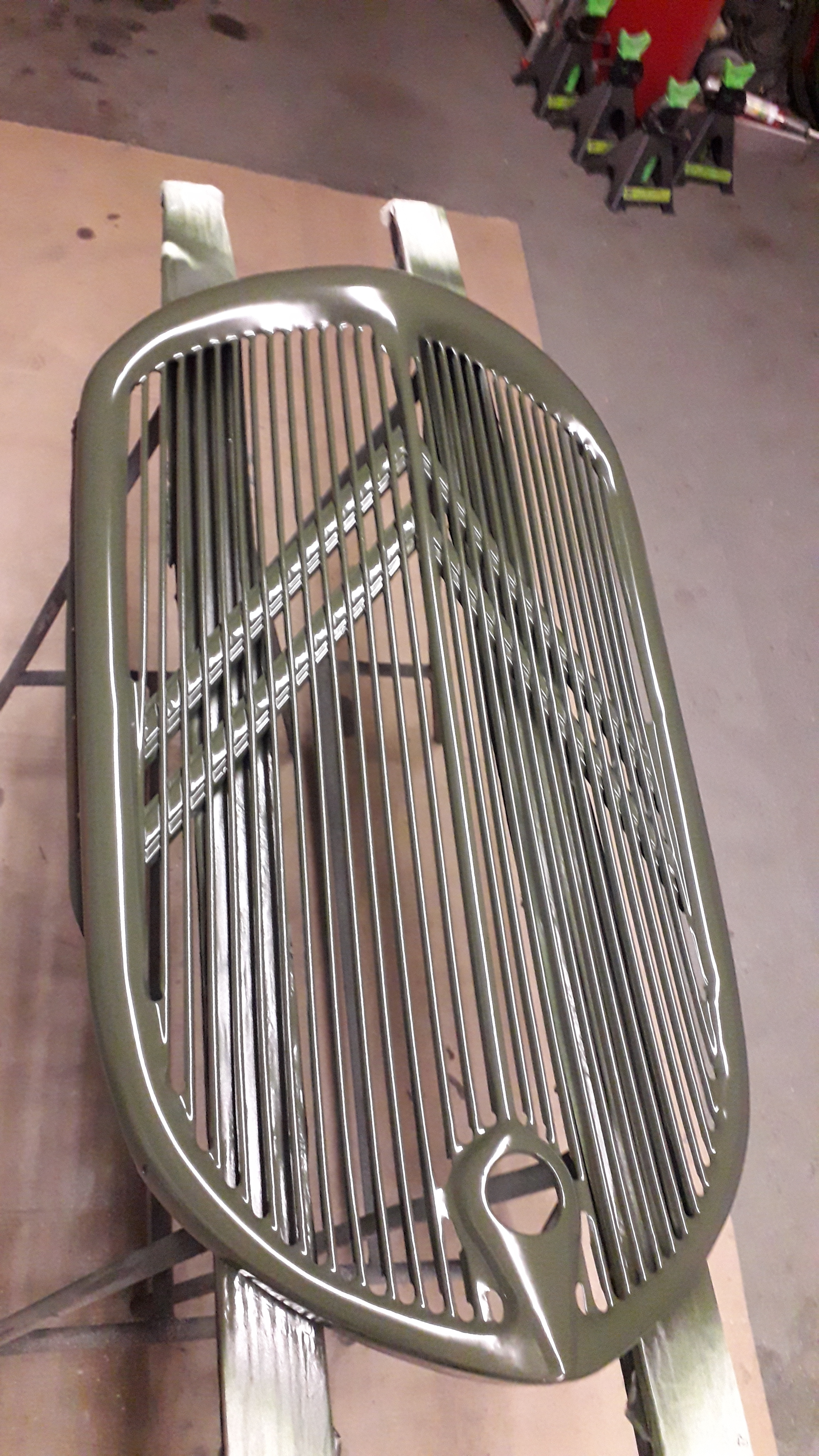

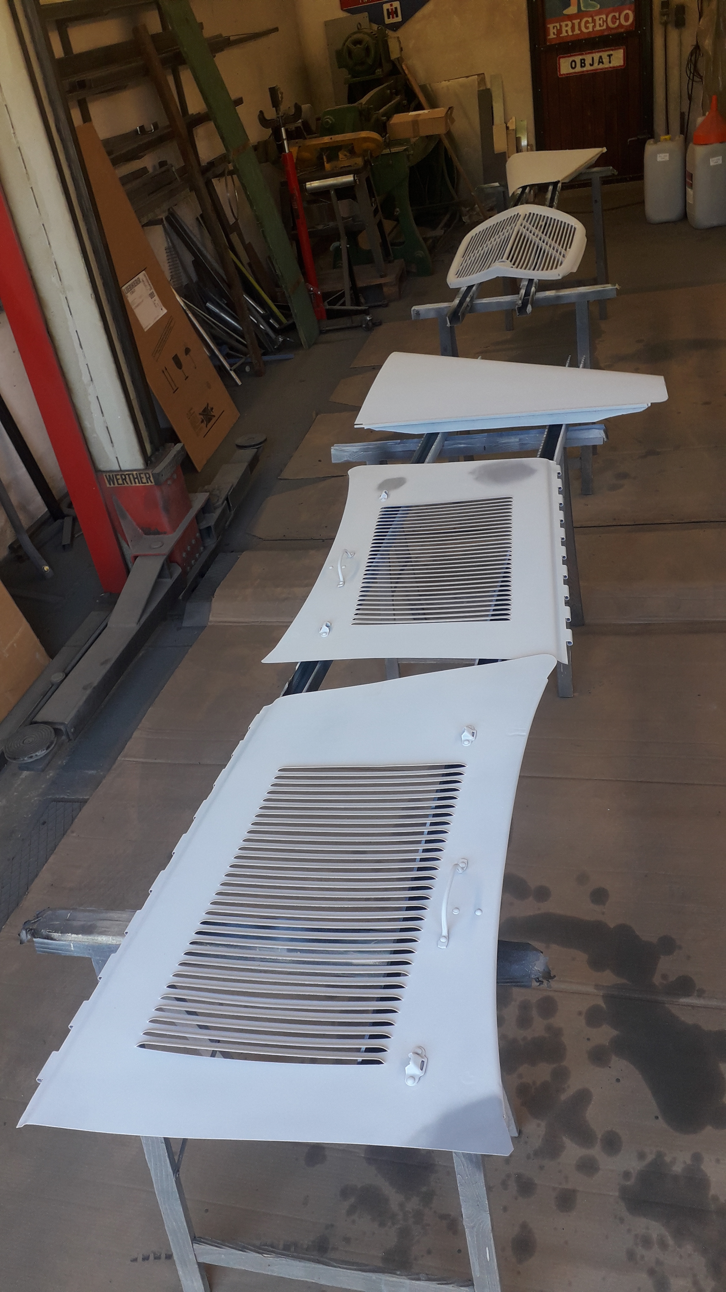

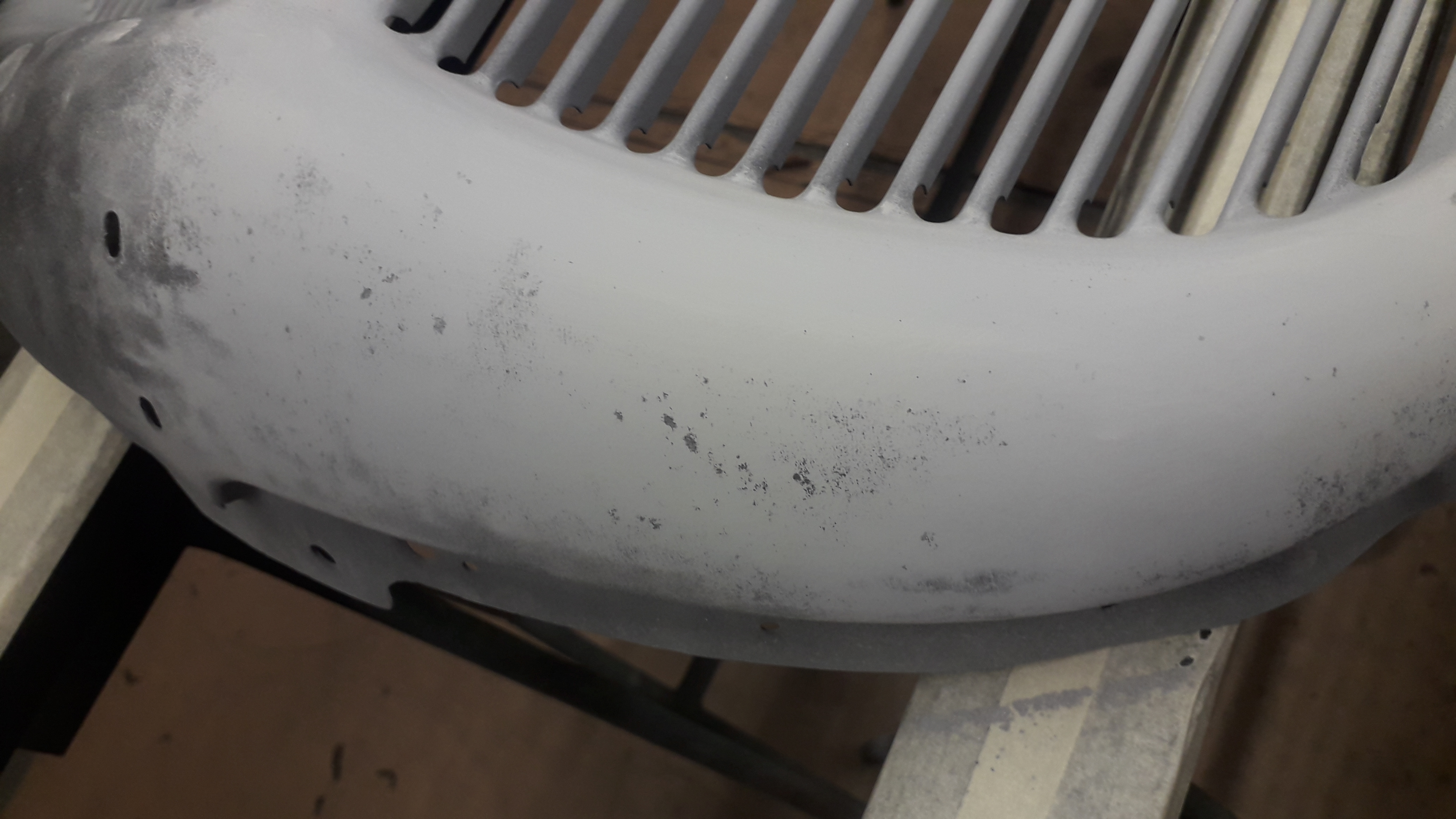

Pour l'instant calandre .
Apprêt garnissant et témoin de ponçage .
on voit bien les pétouilles qui sont en fait des piqures de rouille , mais pas méchantes .
et après une deuxième couche d'apprêt garnissant et re ponçage , peinture :cote:
si on additionne les temps de sablage , décabossage ,mastic , apprêt , apprêt garnissant ponçage , reapprêt garnissant reponçage et peinture c'est à peu près 4 heures pour une modeste calandre . :-|

Comme toujours, bravo ! :super:
Merci les gars :)
Je met la calandre dans le salon , j'ai besoin de la voir tout les jours :hehe:

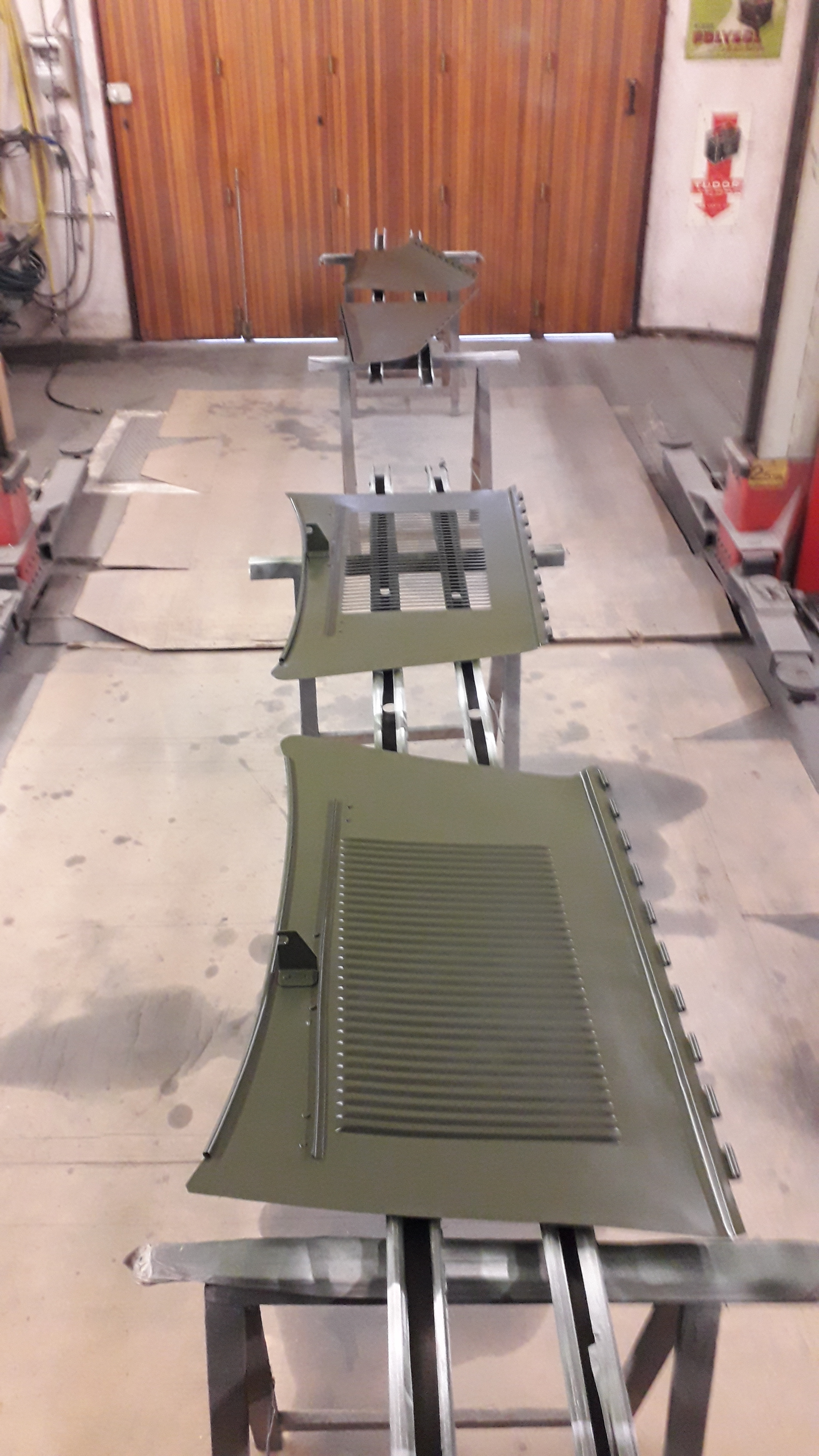

je continu avec le capot en 4 parties ...

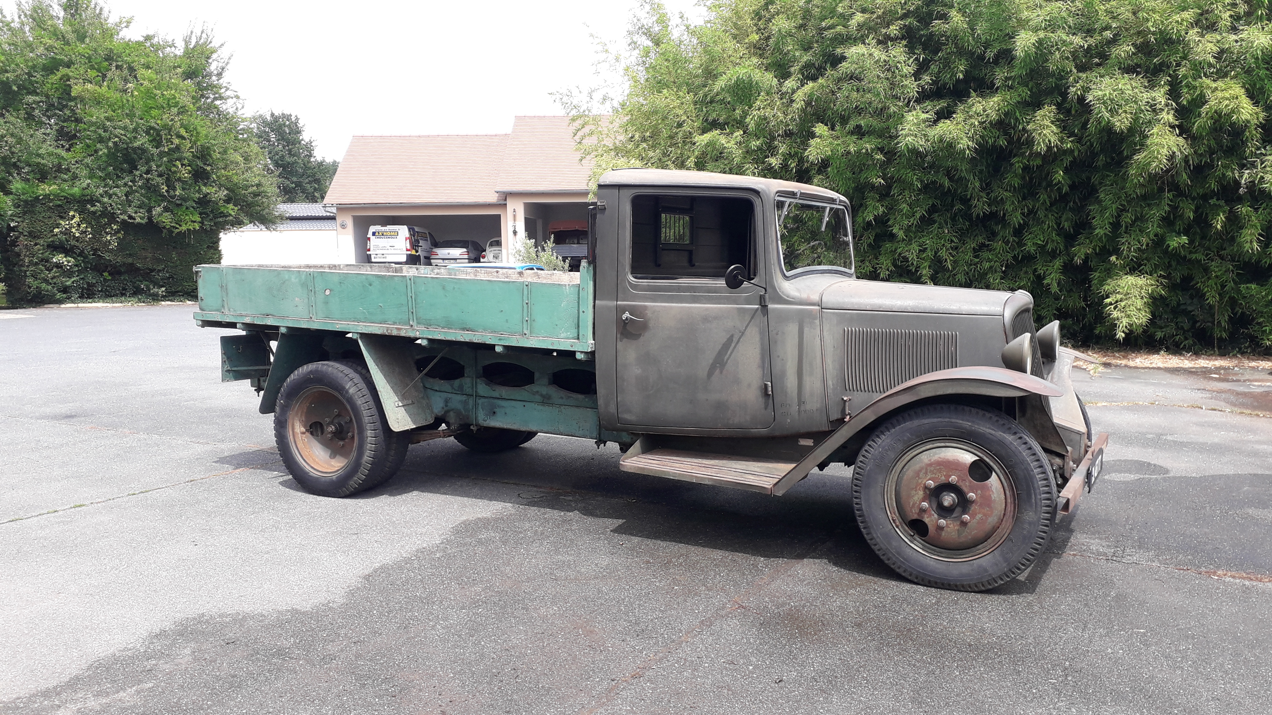

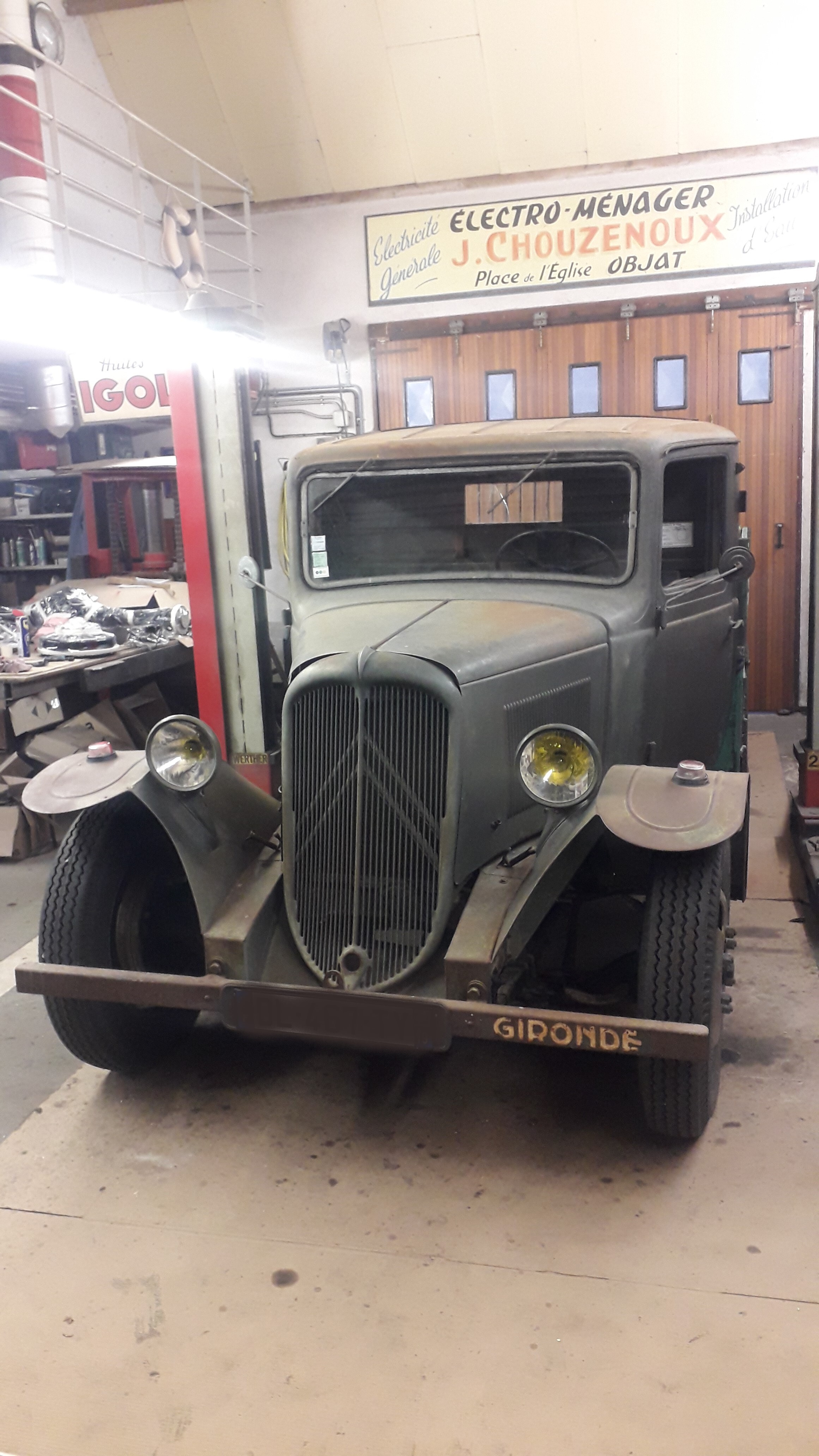

Un copain me dit , il est rigolo ton camion , il y a mon voisin qui en a un à 10km d'ici , tu devrais venir le voir histoire de se promener :perv:
Nous voilà parti , et là sur quoi je tombe ? une pièce de musée :ghee:
un U23 en parfait état dans son jus d'origine , jamais restauré 18500 km au compteur :aille:
alors bien sûr il m'a regardé avec ses phares de cocker ... et paf le lendemain ...
le voilà devant le garage :gene2:

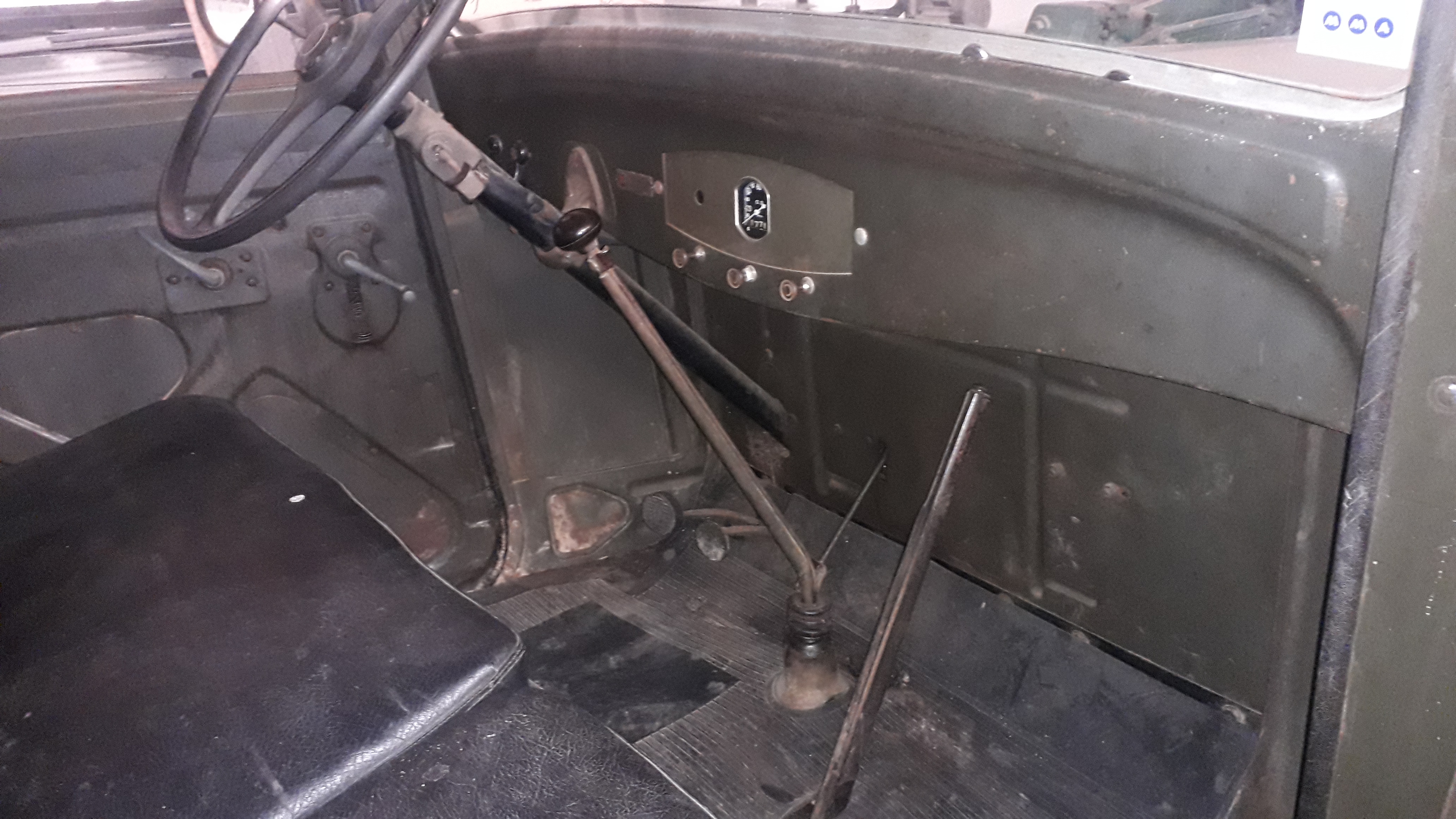

du coup je le rentre pour faire un état des lieux
jamais vu un truc dans cet état de préservation , même son tapis caoutchouc est d'origine , un poil craquelé mais largement sauvable .
Si la connerie faisait pisser on rentrerai dans le garage en barque :hehe: qu'est ce que je vais bien pouvoir faire de deux U23 ? :happy1:

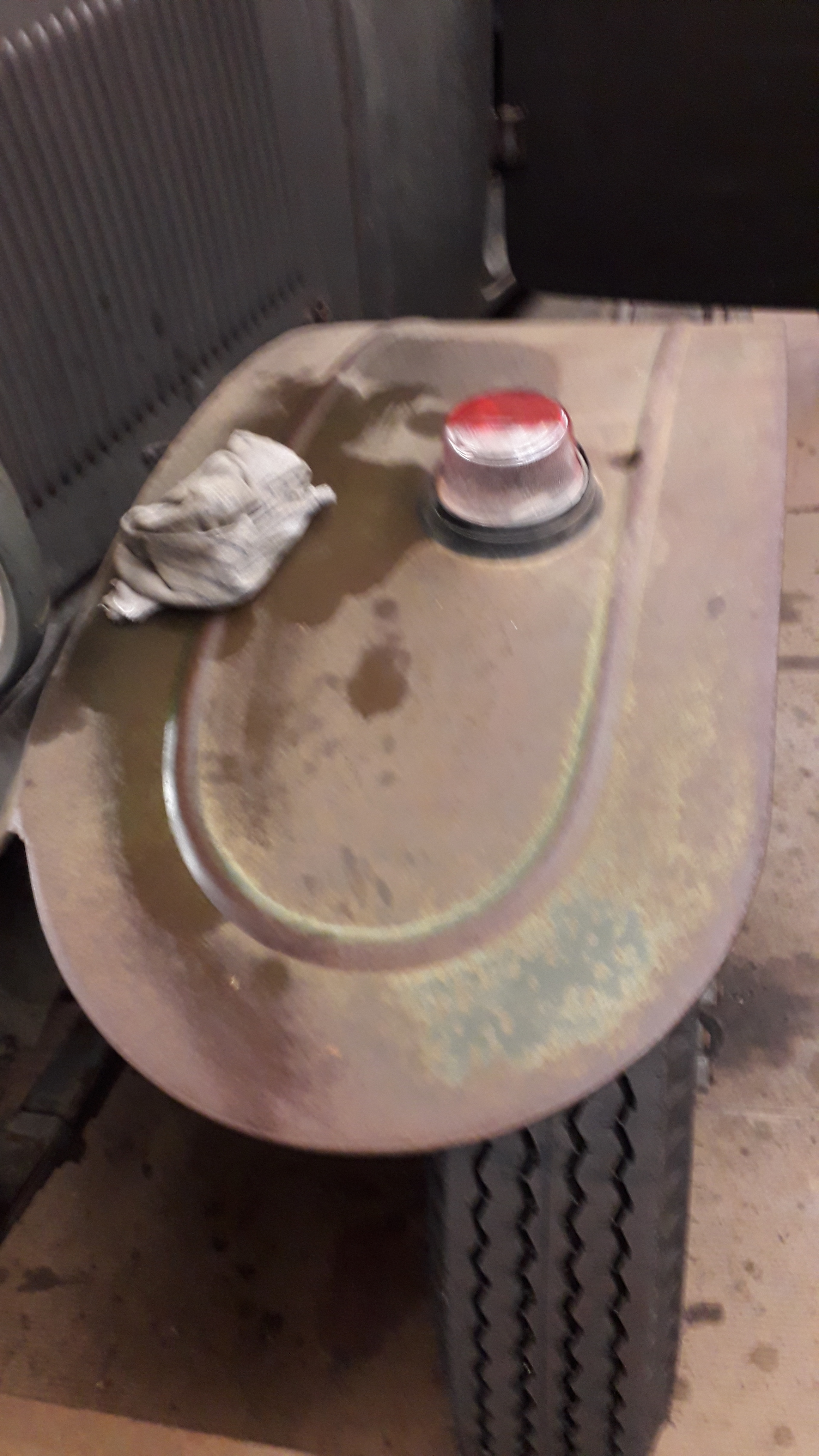

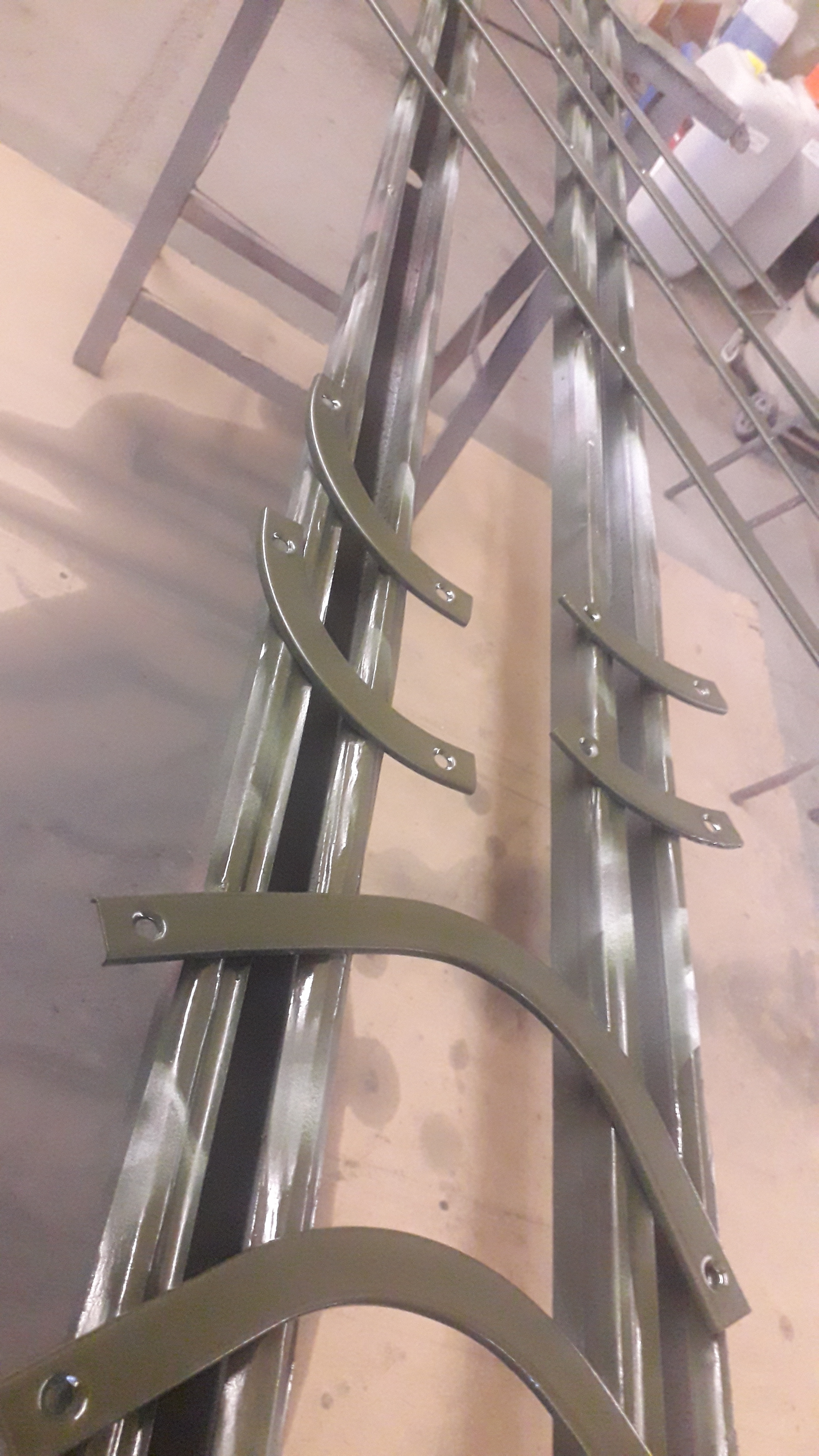

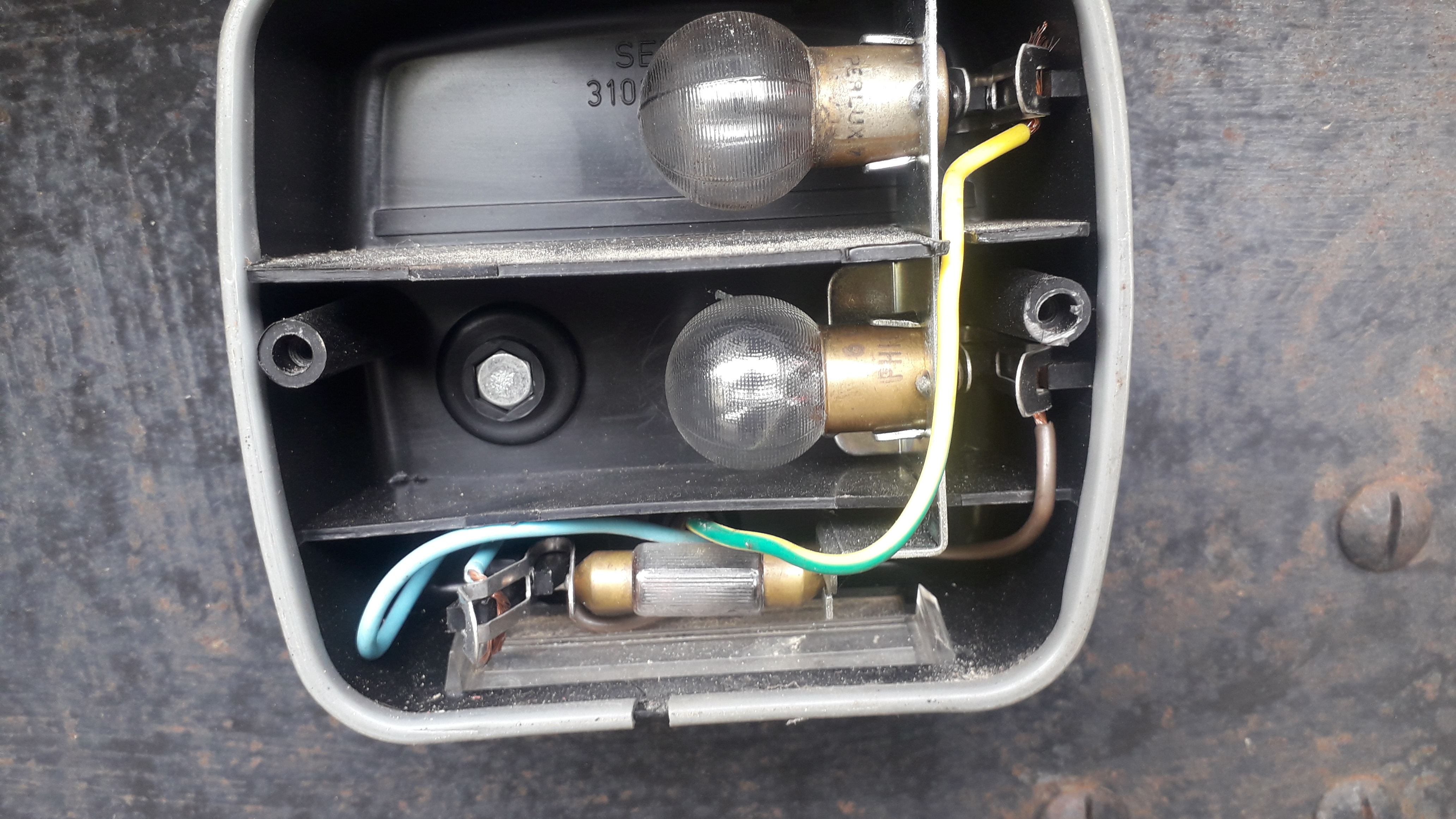

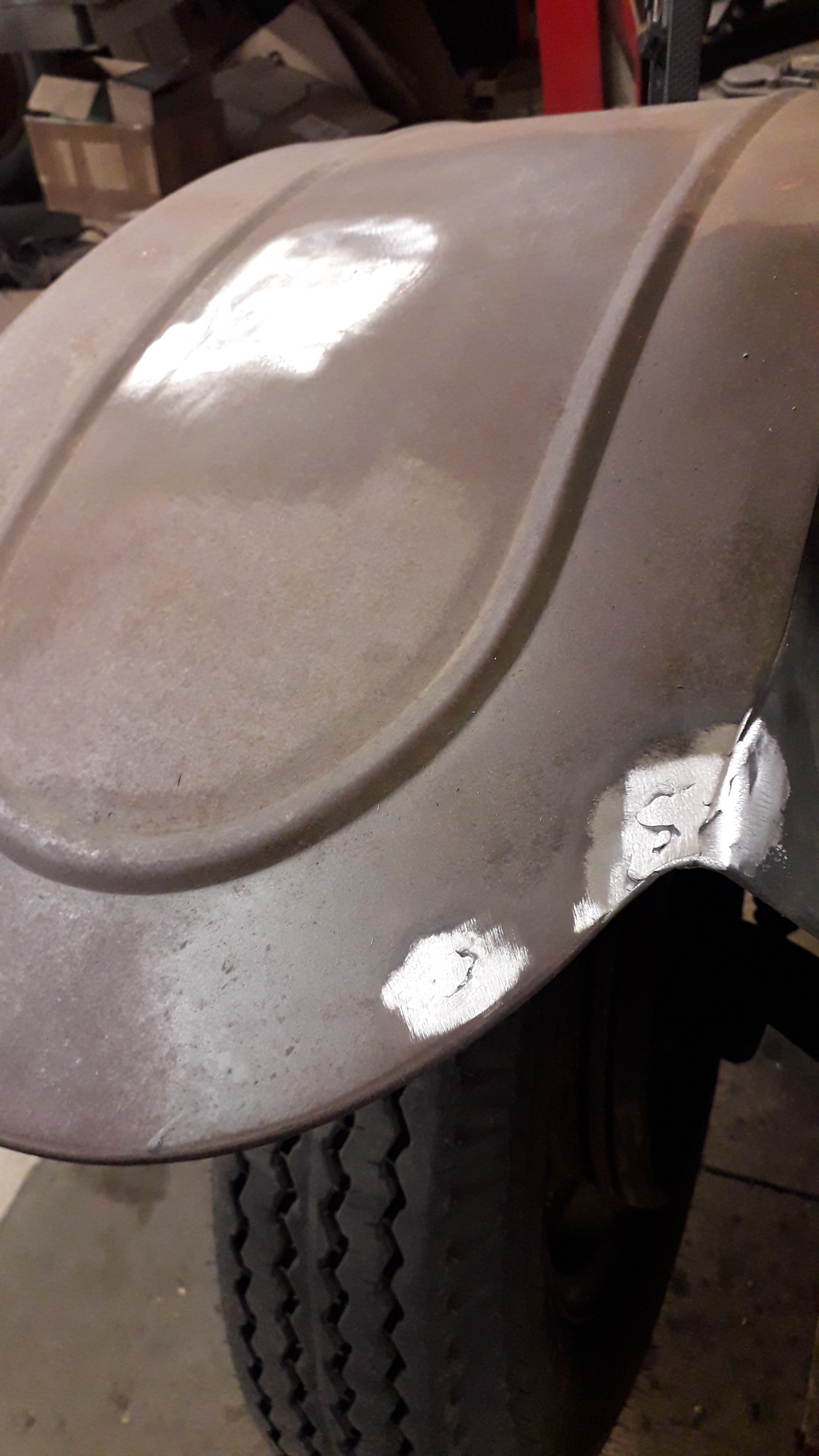

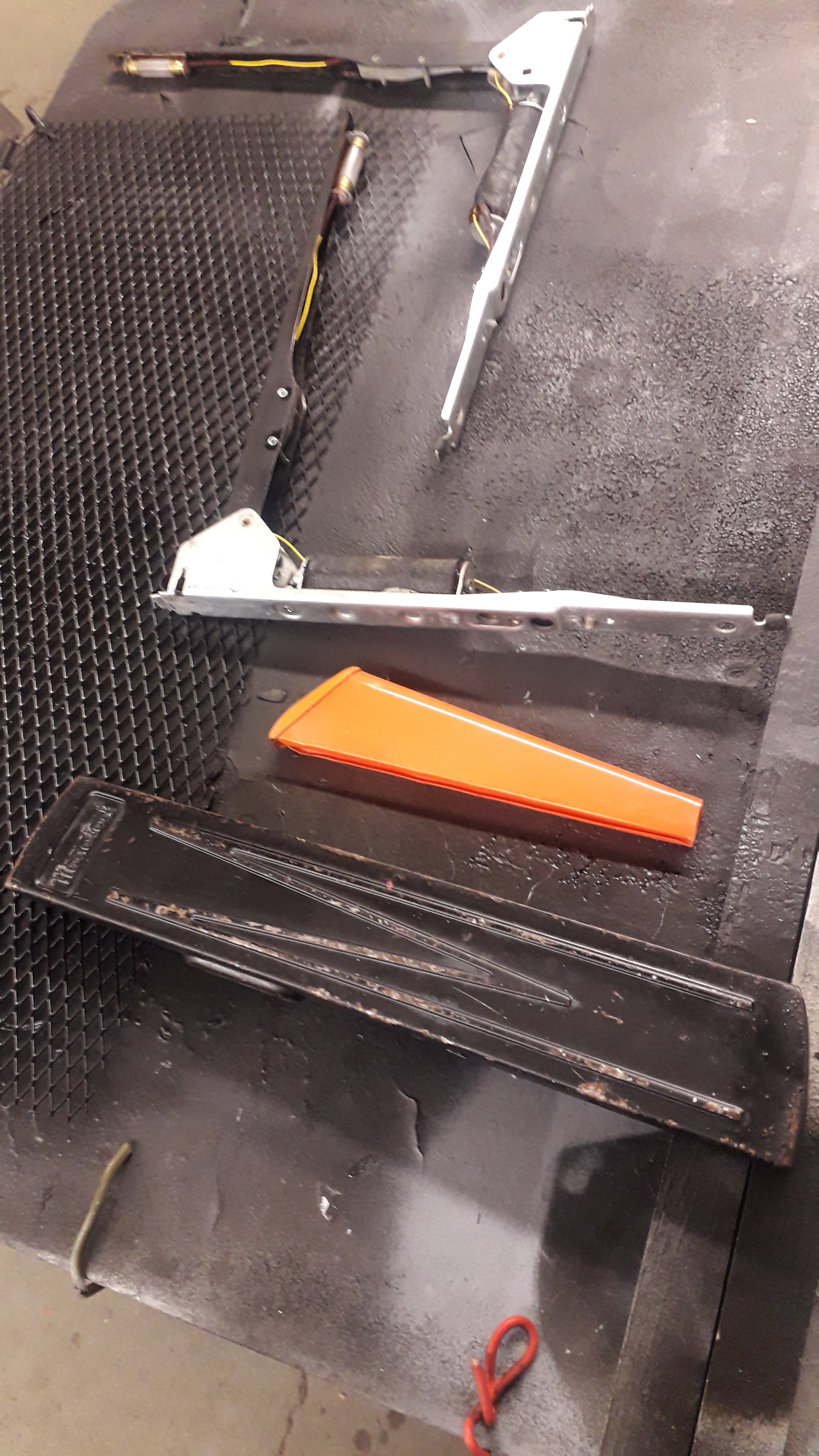

il est bien évident qu'il ne faut lui faire que du "cosmétique" afin de préserver le jus d'origine et corriger quelques défauts ...
à commencer par les clignotants hideux et les feux arrières de remorque :aille:
avec au passage quelques soudures sur des fissures éventuelles .
poubelle :nonon:
coup de bol j'ai des flèches d'origines un peu usées mais pas trop , je vire la rouille de surface au Scotch Brit et je les vernis mat pour que celà n'aille pas plus loin .
