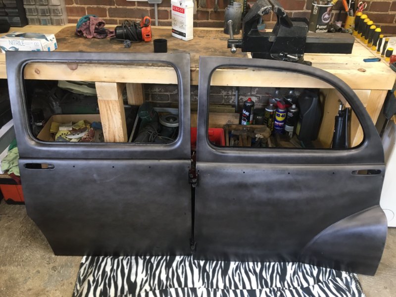

Re: resto 203 familiale
Bien vu la fixation des portières , elles ne bougent pas trop quand tu pistole ?
Beau boulot comme d'habitude
Repeintureur a écrit : 21 sept. 2024 08:50 Bien vu la fixation des portières , elles ne bougent pas trop quand tu pistole ?
Non ... juste sa femme gueule un peu parce que la machine à laver est gris clair maintenant :mdr1:

Volksburg a écrit : 19 sept. 2024 19:33 Bonsoir Chips
Je viens tye poser une question ?
Est-ce que le ferose peut s'appliquer au pistolet à peinture ?
Merci d'avance de ta réponse
Agréable soirée à toi
Cordialement,
Eric
Salut volksburg ;)
oui bien sur , c'est même mieux :super: ont utilise moins de produit et le résultat est beaucoup plus propre .
par contre , il faut bien régler le pistolet ! car le produit est très liquide . il faut plus d'air que de produit et faire deux couches légère .
ça donne ce rendu .
salut repeintureur ;)
si elle se promène un peux , il faut suivre le mouvement :malin1:
merci à toi 8| ;)

DELAROUILLE a écrit : 21 sept. 2024 10:40
oh oui :mdr1: elle en à pris de la vapeur de peinture cette pauvre machine :aille2:

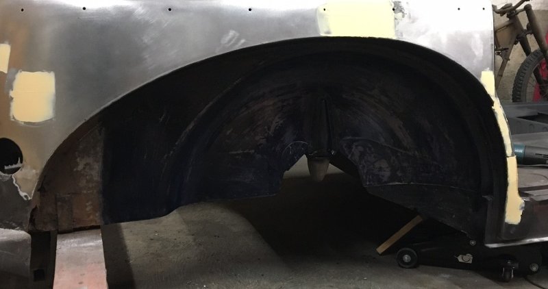

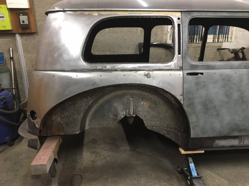

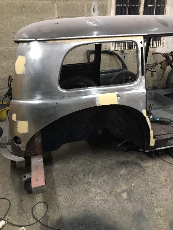

Volksburg a écrit : 30 déc. 2024 21:11 Bonsoir Chips
Tu n'as pas de chauffage dans ton garage aussi :( :( :(
Allez on attends le printemps alors ?
salut volksburg :hello:
J'allais poster les petites avancées mais tu m'as devancer 8/
je suis sur le dernier élément du côté droit .
mise à blanc totale , bouchage au mig de quelques petits trous de rouille . quelques petits mastics avant l'apprêt et protection au FEROSE du passage re roue .
