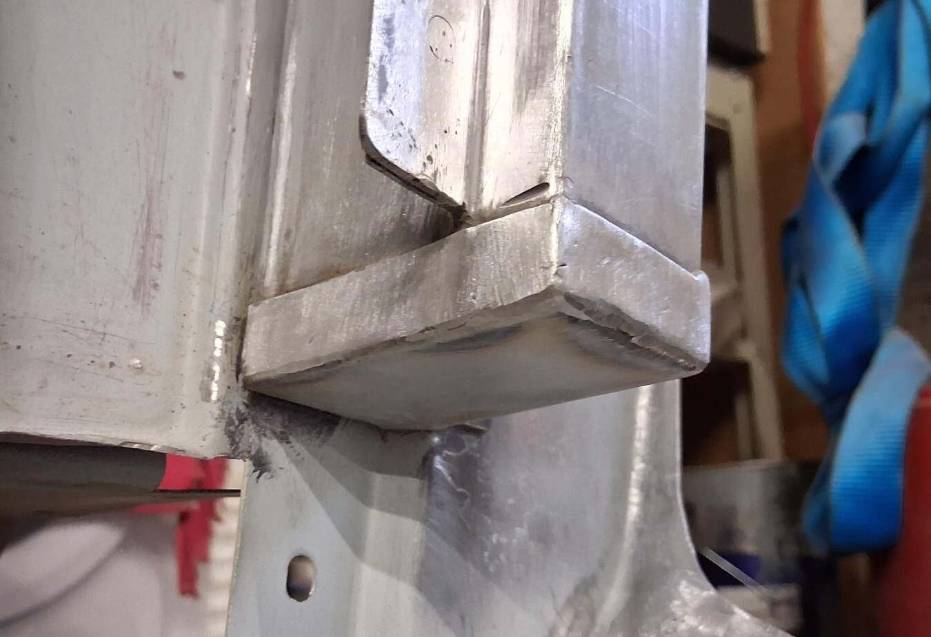

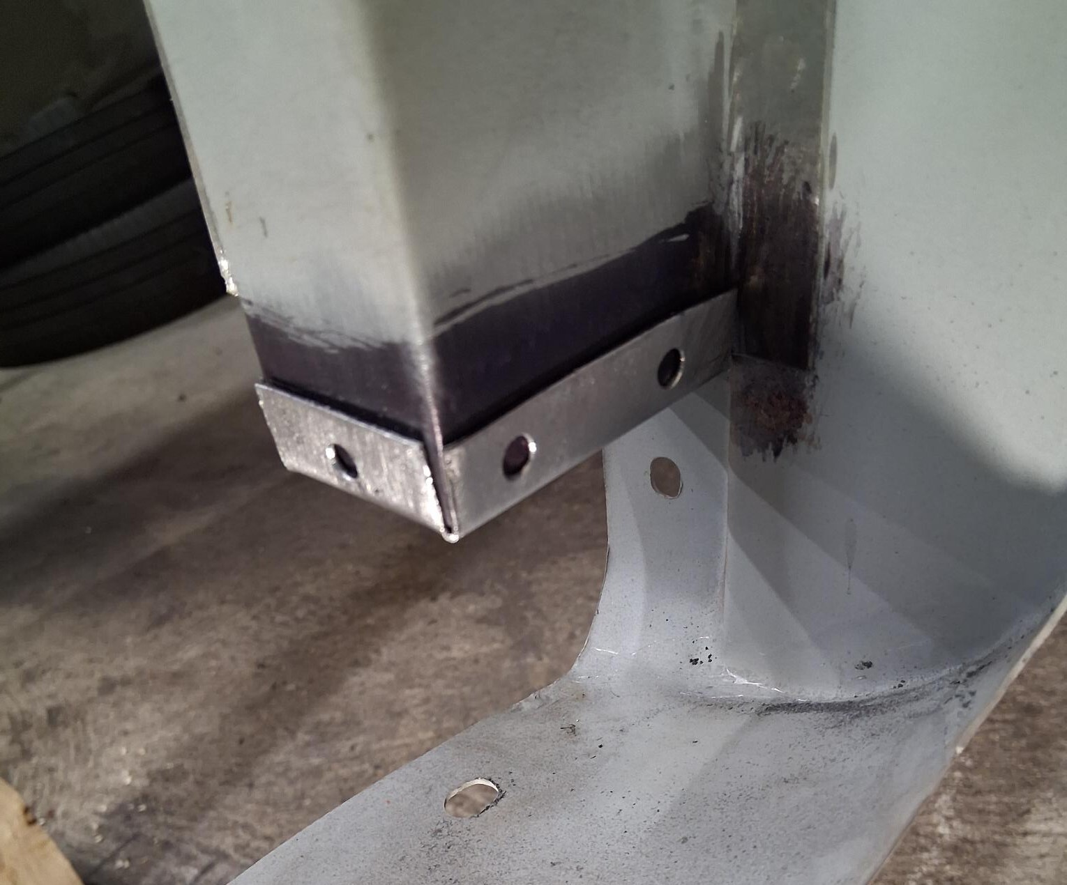

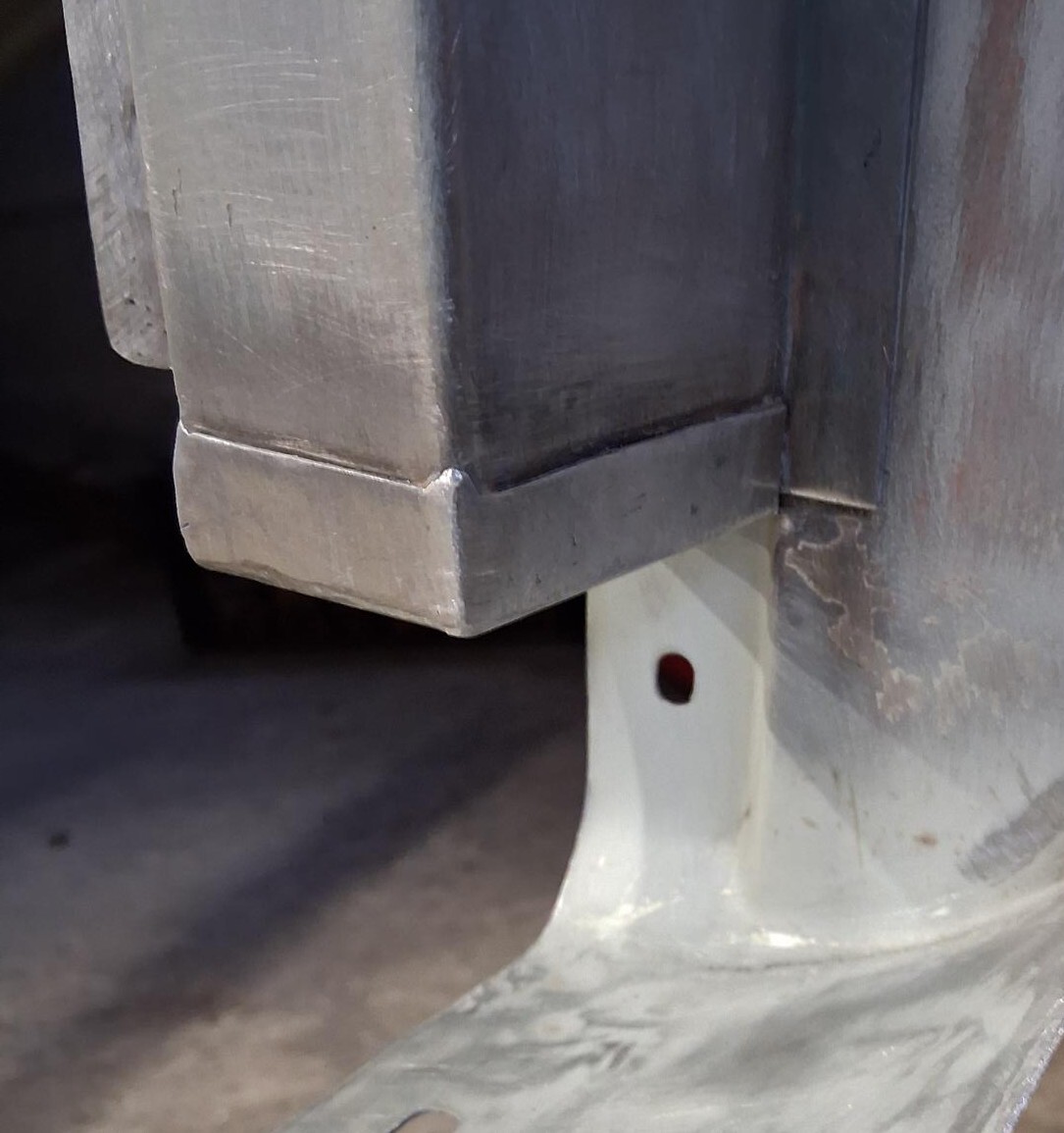

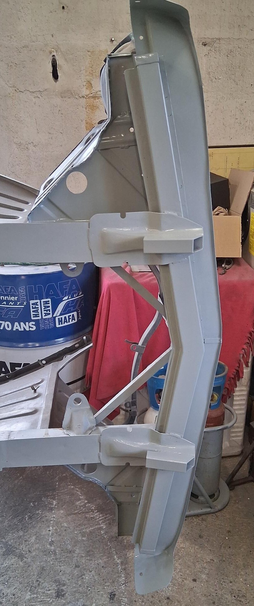

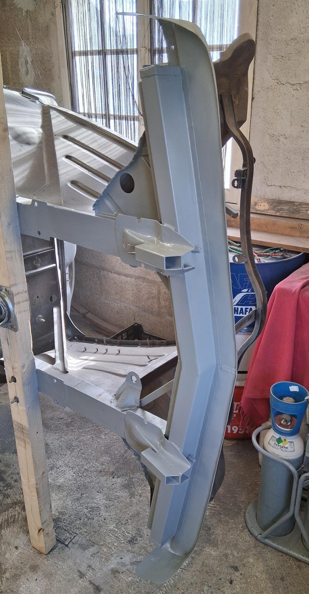

il reste la petite partie avant des soubassements a fignoler avant l'application des protections .
tout les bouchons de soudures ont été meuler .

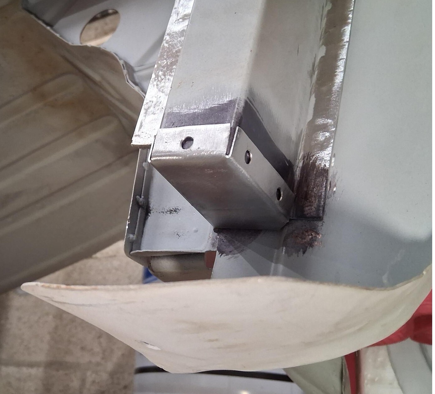

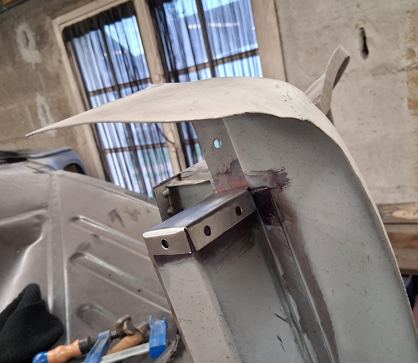

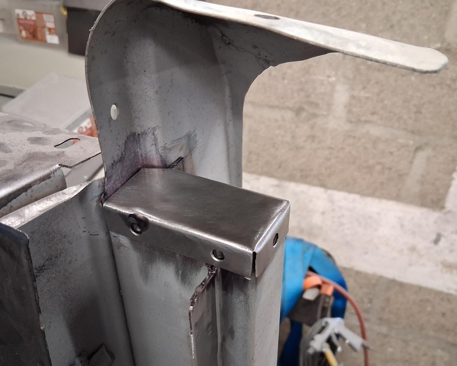

aussi , j'ai fais une petite entorse a l'origine de la traverse de pare-chocs .
aux extrémités d'origine , elle est très ouverte à l'humidité , et c'est surement pour cela quelle sont souvent très rouillée et perforer .

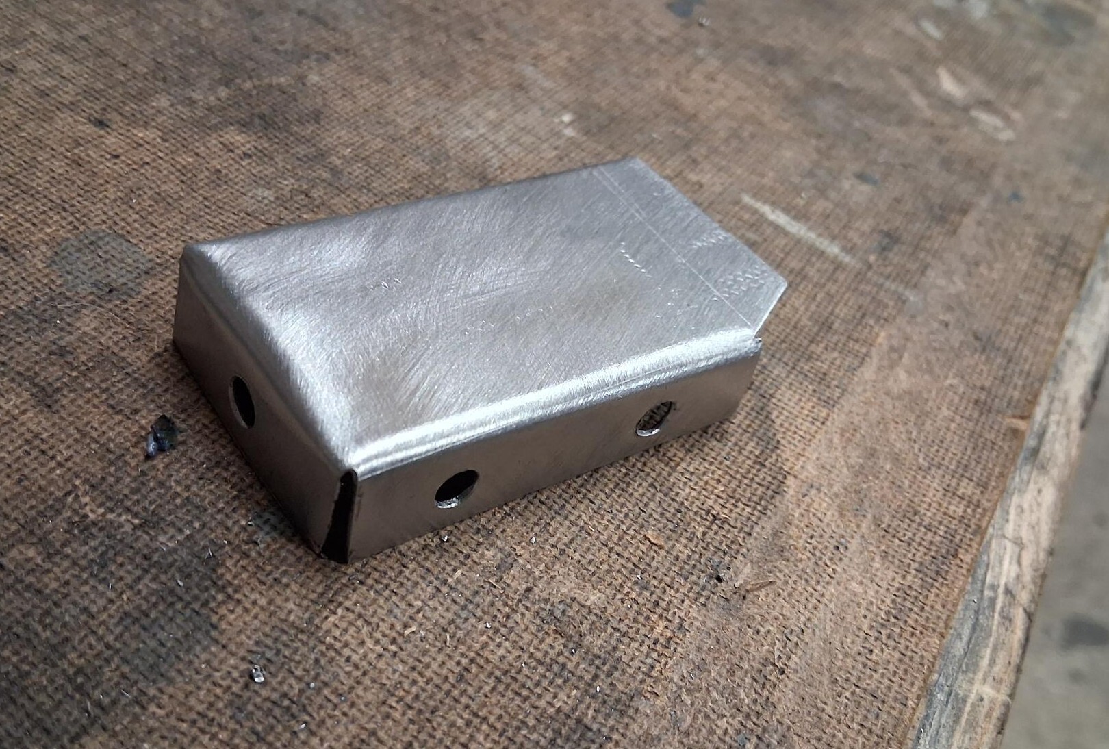

Donc , fabrication de petits bouchons qui sont soudés par bouchonnage . comme le reste , se sera apprêter , jointer et antigravillon .
Une fois soudé et meuler , ça donne ça .
Messages : 350
Re: resto 203 familiale
Ce n'est pas une entorse, c'est une correction :hehe:
Pas bête , mais fait un trou dessous pour passer le produit corp creux et évacuer une éventuelle condensation :super:

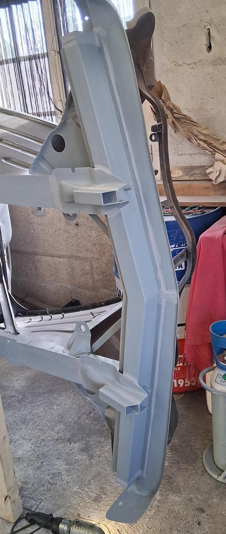

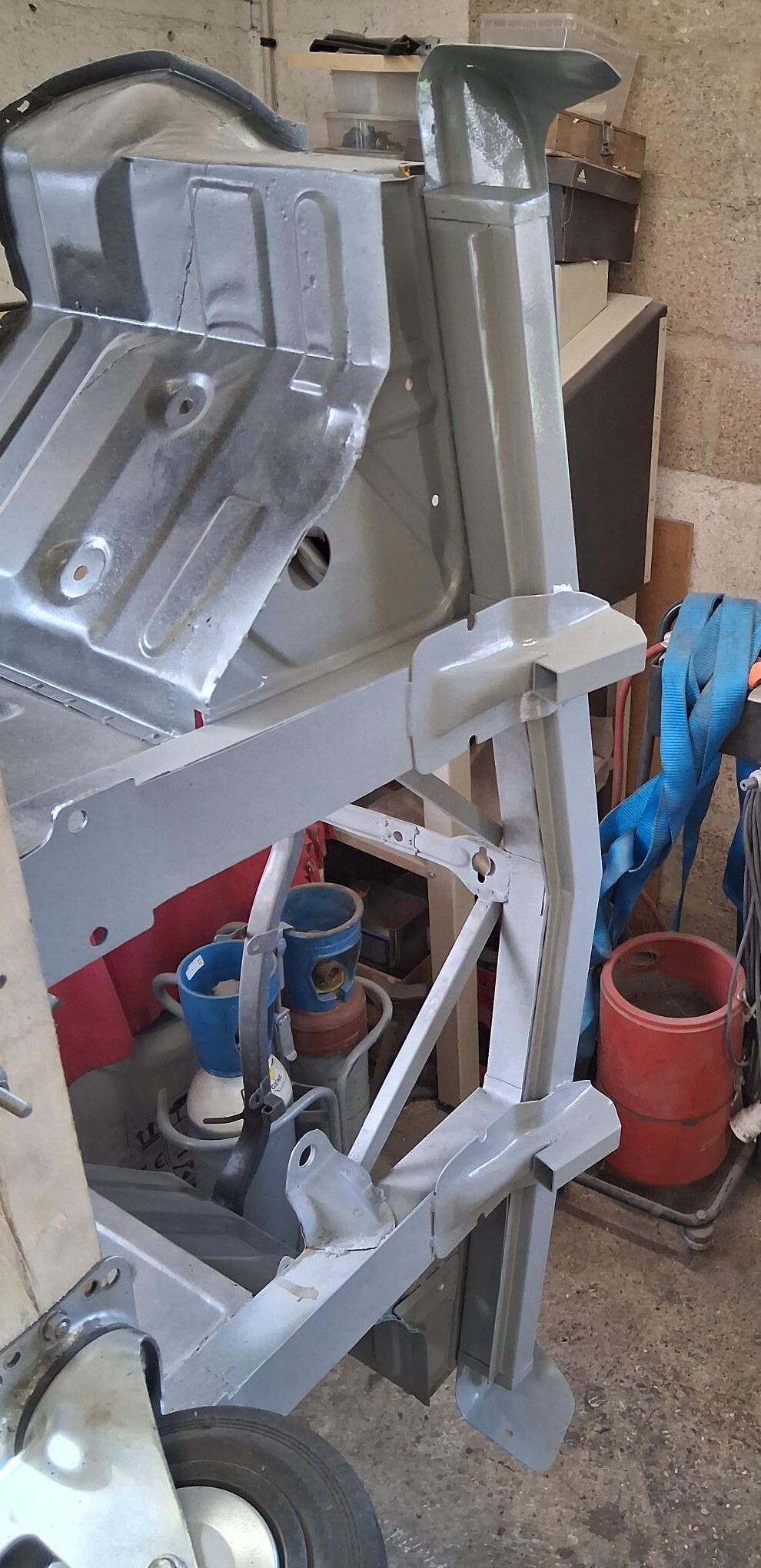

Salut à tous .
il fait moins froid dans l'atelier :super:

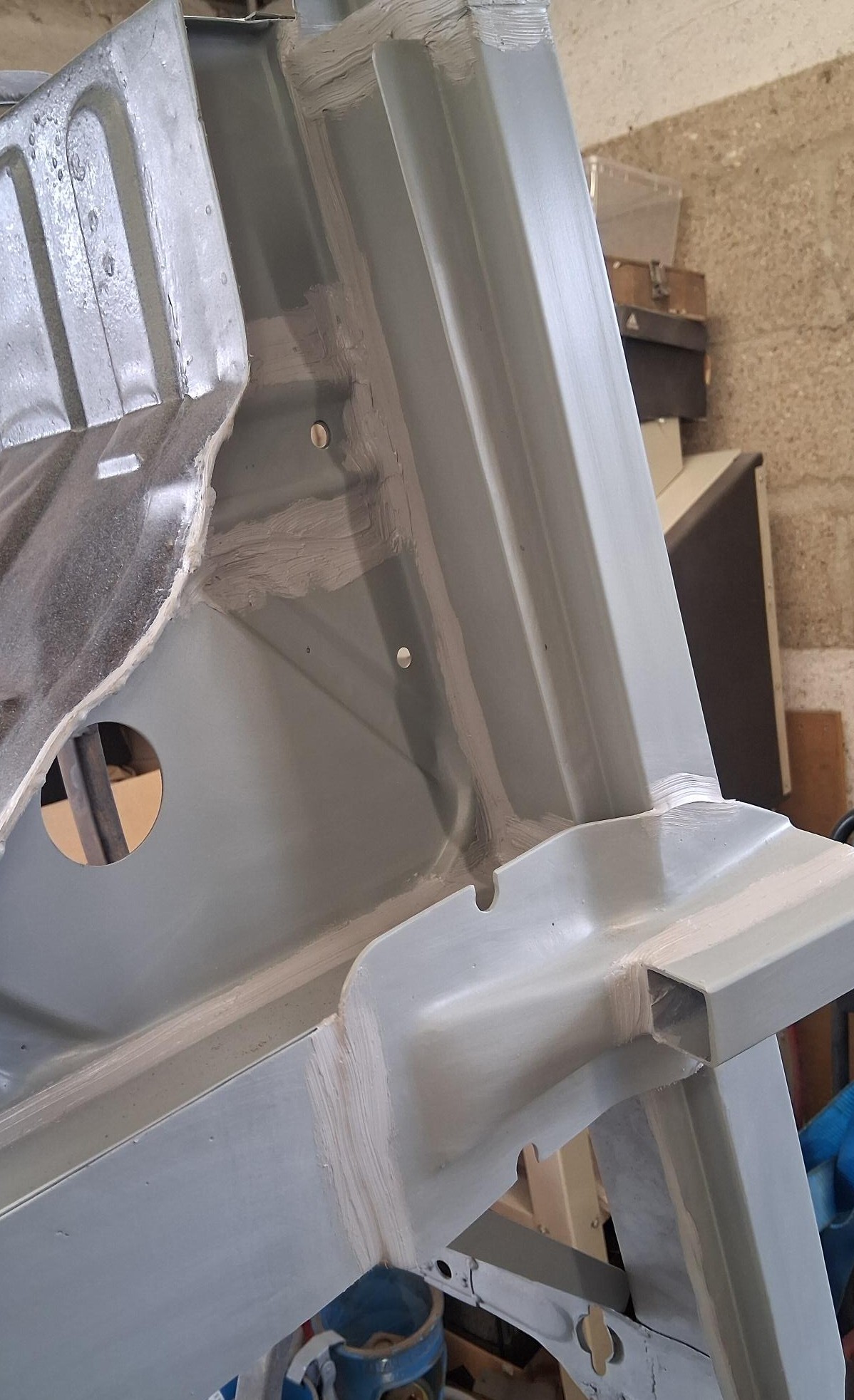

la dernière partie des soubassement est en apprêt . je ferais les joints et anti gravillon la semaine prochaine car je n'ai plus de cartouche d'anti gravillon . la commande devrait arriver dans la semaine .

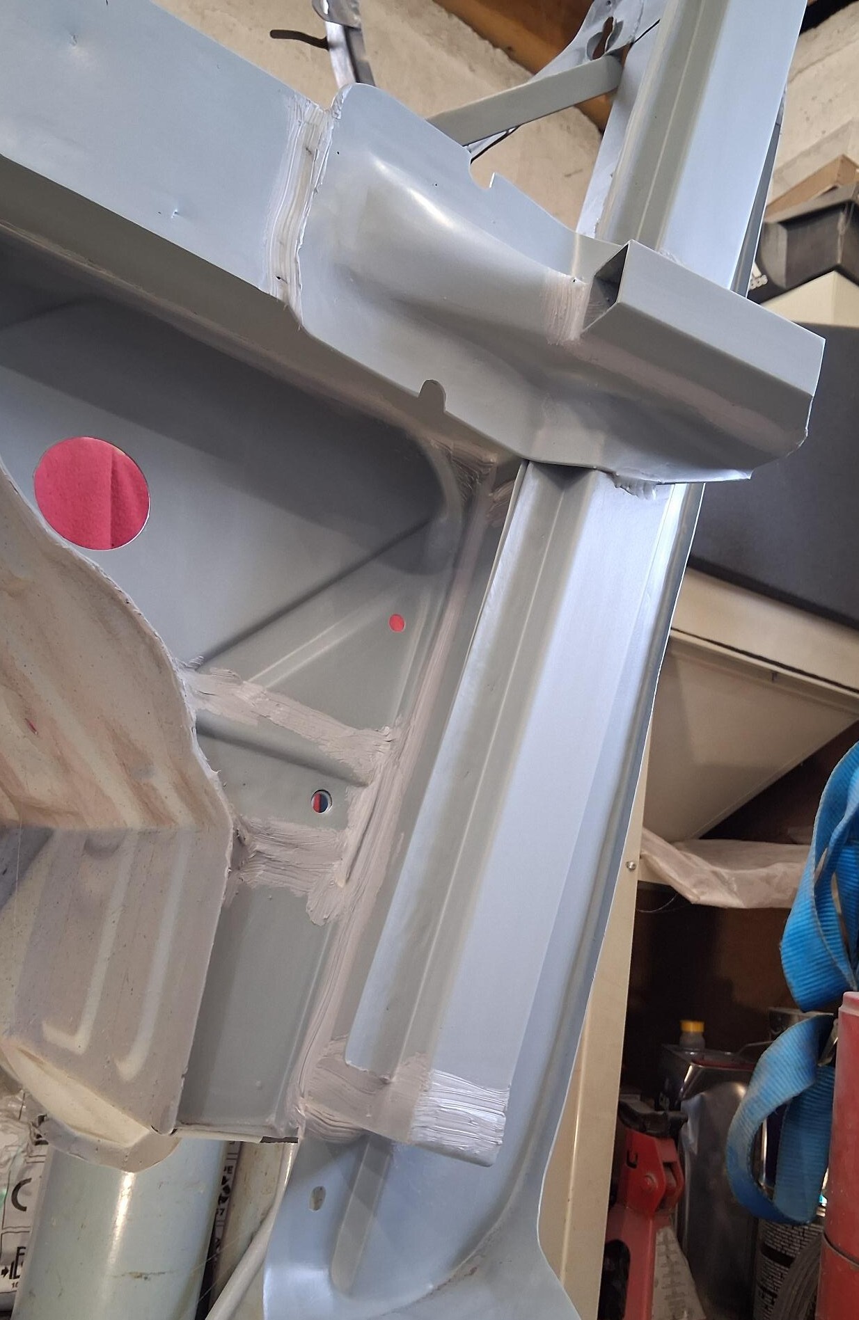

Salut à tous ;)
les joints sont fait et il y a eu deux couches d'anti gravillon .
