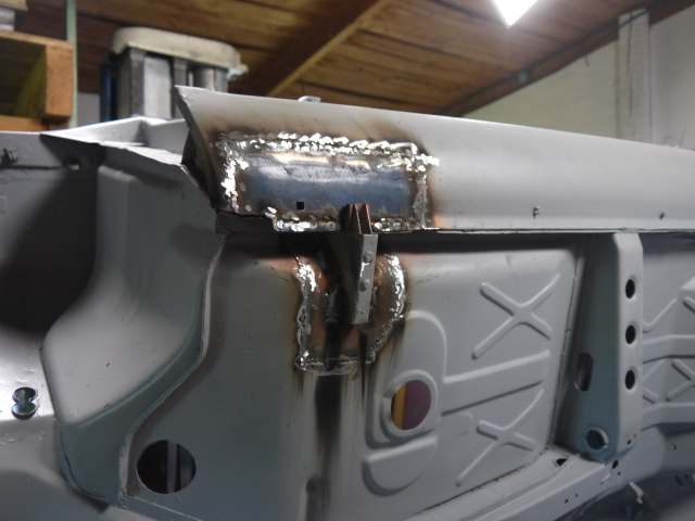

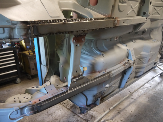

Soudure le final :]

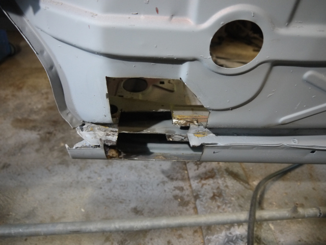

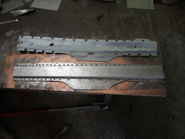

longerons

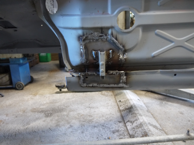

Pieds de cric et bas de caisse

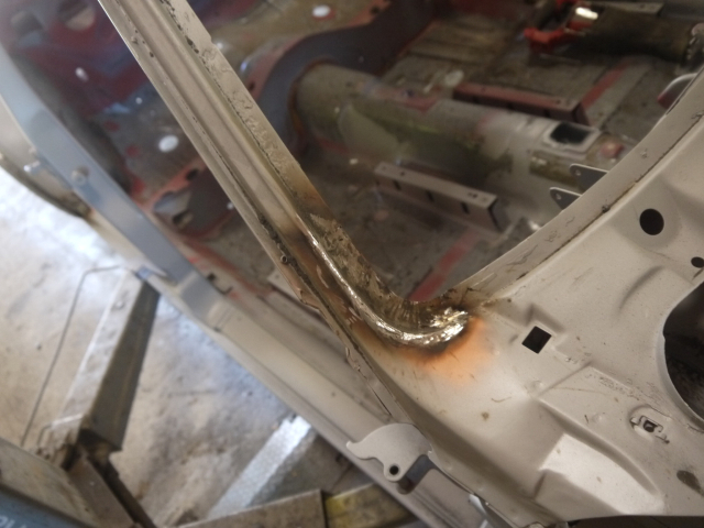

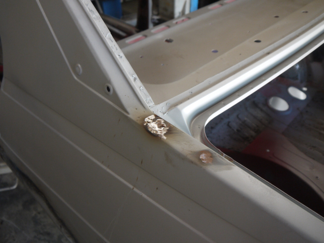

Montant de pare brise

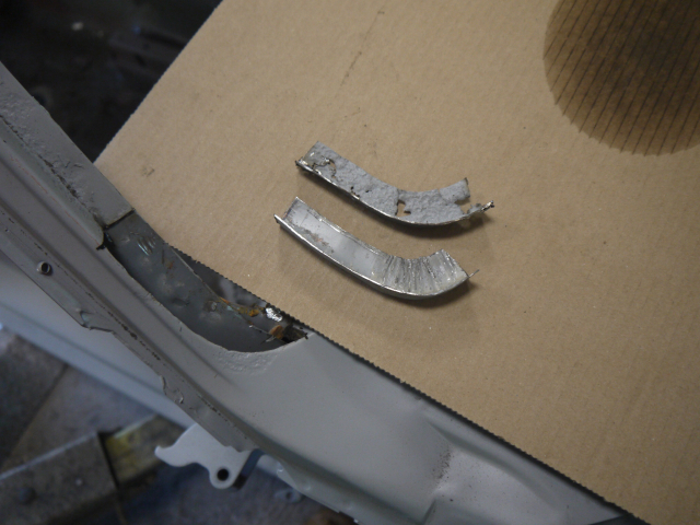

antenne

Tu n'as pas de pince à souder par point ?
Re: Alfa 75 1987
tataveteam a écrit : 28 mai 2026 22:32 Tu n'as pas de pince à souder par point ?
Non, j'en avait une ancienne qui à grillé et par exemple sur l'estafette, plus de la moitié ne sont pas possibles avec la pince

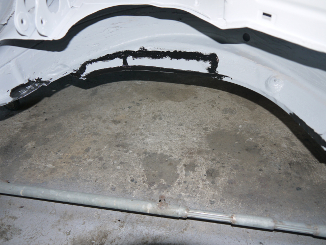

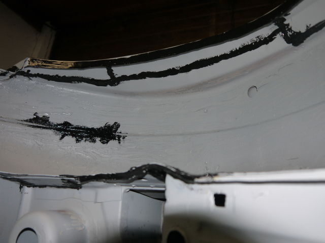

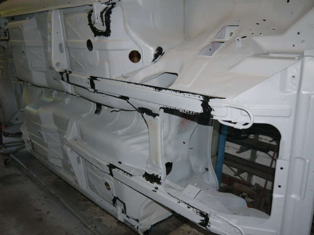

Apprêt phosphatant , Joint mastic
et antigravillon
Re: Alfa 75 1987
Laque dessous ,intérieur d'ailes et compartiment moteur

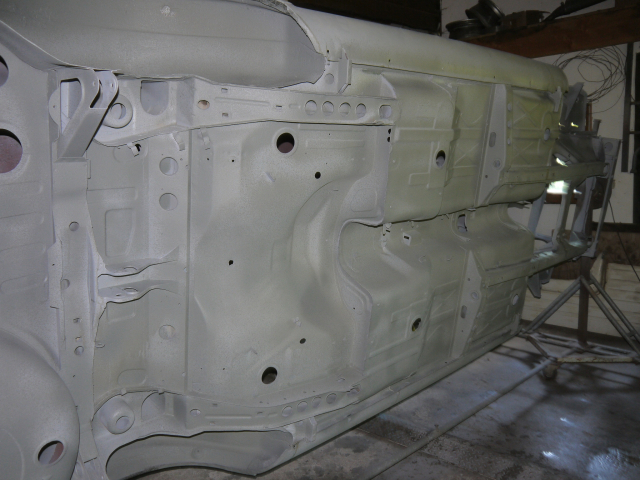

Sur le pont Enlèvement de la rotissoire,
Fabrication d'un chariot avec de la récup et fixation de U au niveau des supports de cric
Ponçage des baguettes , calandre et apprêt plastique
Apprêt blanc
