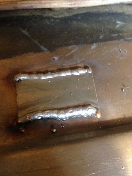

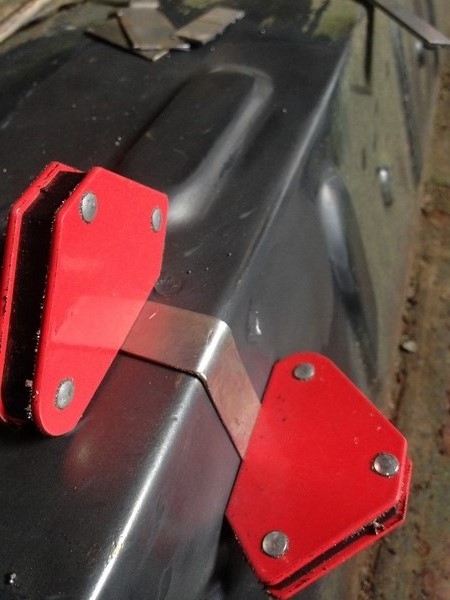

Après (encore) une longue pause, je reprends la 4L, disposant d'un plus grand local et de temps.
Je dois reprendre les soudures de renforts faites précédemment par mon garagiste mais qui ne me conviennent pas.
J'ai décider d'investir (un grand coup) dans un semi-auto GYS MULTI PEARL 200-2 qui permet du MMA comme du MIG/MAG.

je soude au fil plein, diamètre 0,8, et gaz,
j'ai jamais mis un coup de MMA (l'arc) sur une 4L... , trop fin
pour moi le poste proposé fait largement l'affaire (c'est vers ce type de poste que je me serais dirigé , il faut qu'on change le notre)
mais regarde aussi du coté des inverters un peu plus simples http://www.comptoirdespros.com/equipeme ... 150-a.html

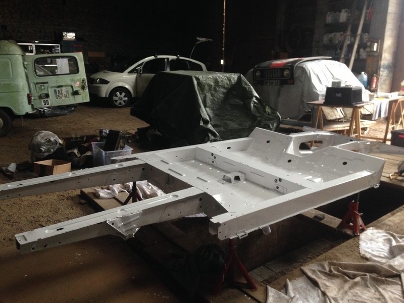

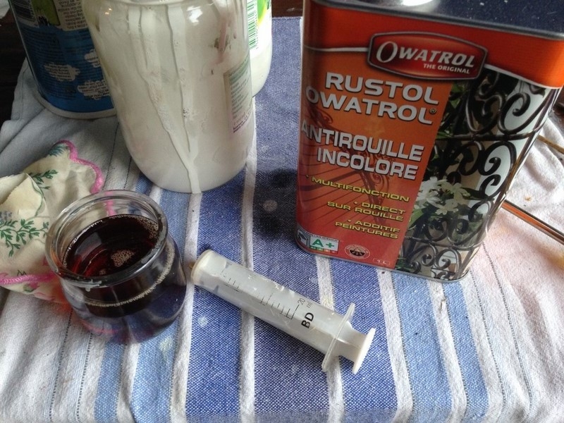

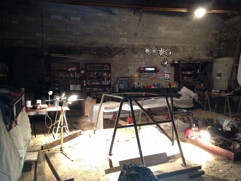

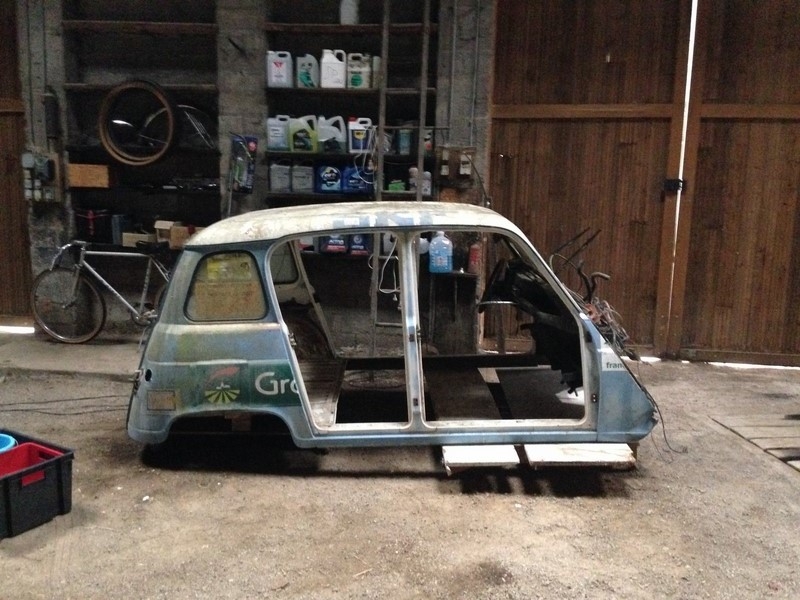

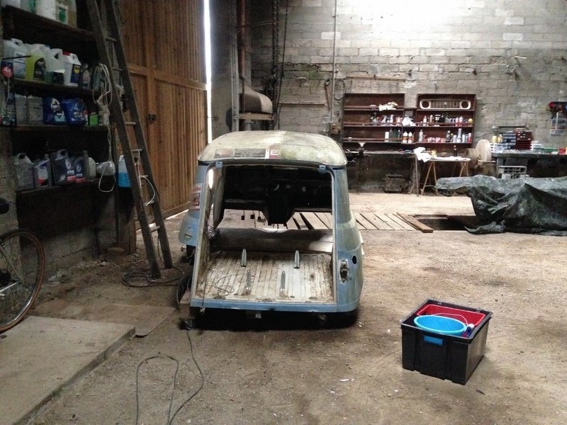

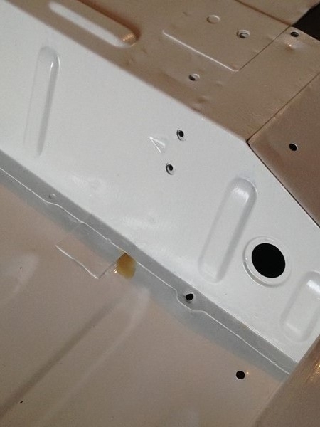

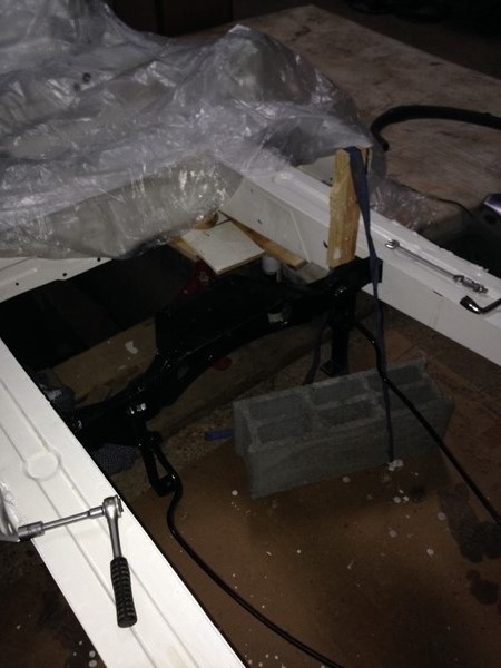

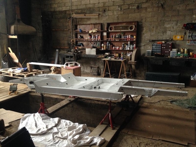

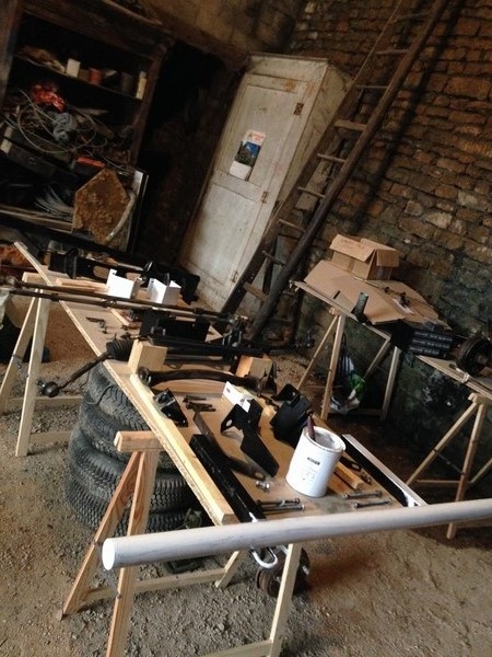

Bonjour à tous !
Quelques nouvelles de l'avancement. Poste à souder acheté (GYS EASYMIG 150A), quelques essais, quelques bourdes, pour finalement reprendre les quelques ratés du soudeur. Je ne suis pas très fier du résultat, mais ça semble costaud (pas de photo des soudures finales par contre). Indulgence, je suis autoditacte...

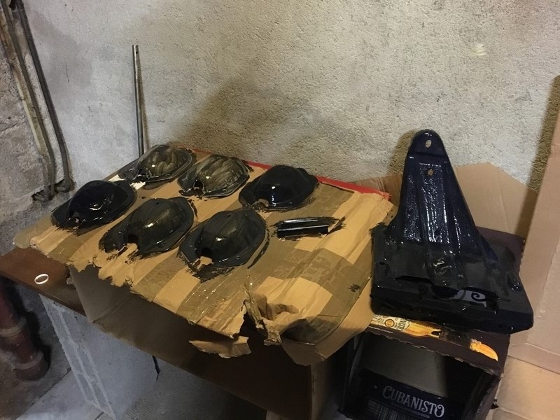

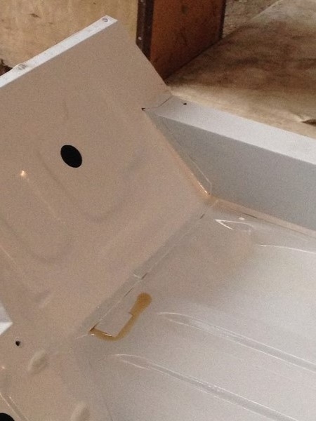

Passage à la peinture anti-rouille du chassis (résine alkyde, comme à l'origine). Blanc de sécurité, je verrai mieux si la rouille repart.
2 à 3 couches selon les endroits, puis infiltration massive de RUSTOL dans les recoins et corps creux. Ca s'étale partout... mais mettra un temps vous à sécher. A voir ensuite si injection de cire ou mousse, mais j'ai pas super confiance...
Peinture identique des pare-chocs et ferrures diverses. La traverse avant sera noir mat

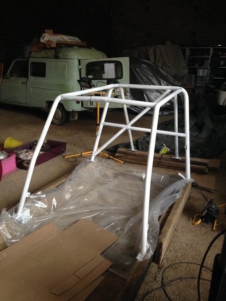

L'arceau reçoit le même traitement que le châssis. Sauf le Rustol.
La traverse arrière est changée pour un modèle 1976, qui semble plus costaude, avec une platine pour ancrage des ceintures de sécurité +2 boulons sur les brancards. Comme j'avais la pièce, j'en ai profité.

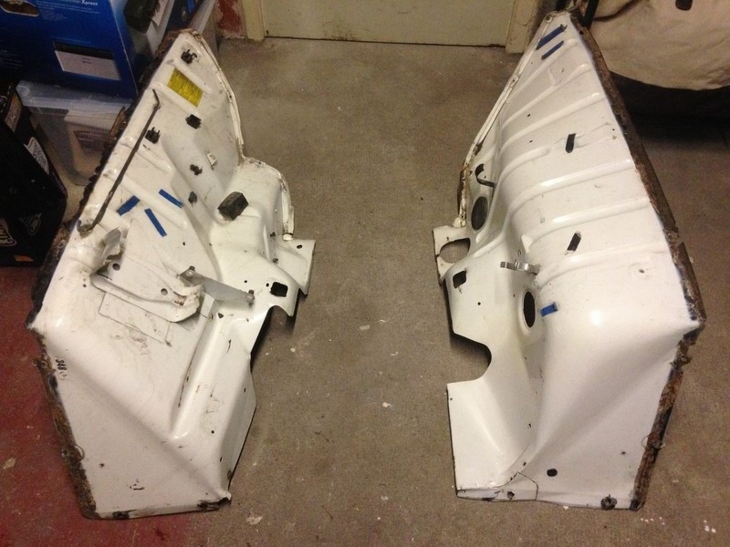

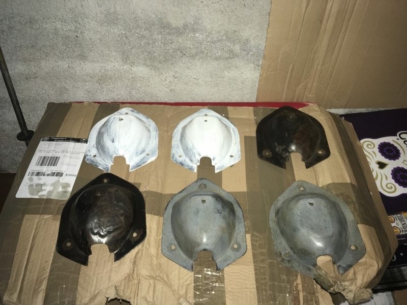

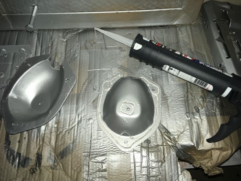

Petite (bonne ?) idée, comme les "coquilles" de barres de torsion avaient bien tapés en 2012, après les avoir grossièrement redressées, j'ai triplé l'épaisseur en en fixant trois ensemble, le tout jointé. A voir.

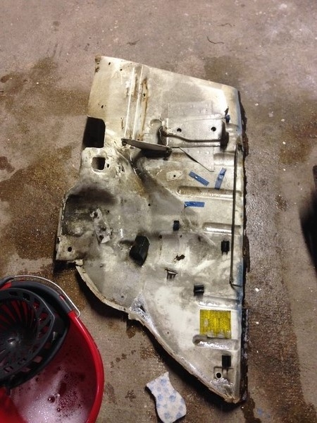

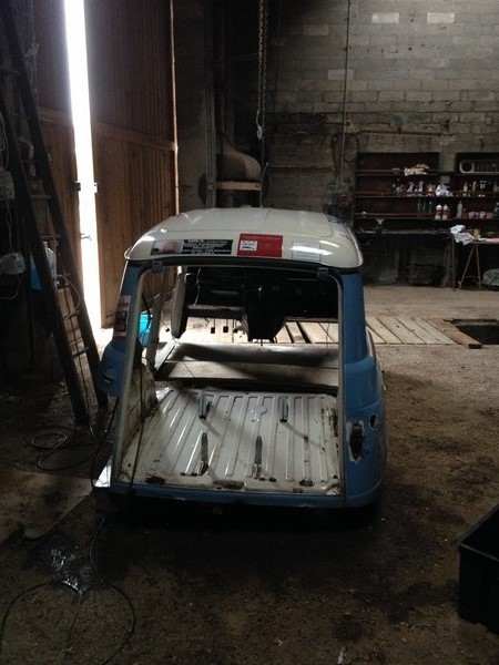

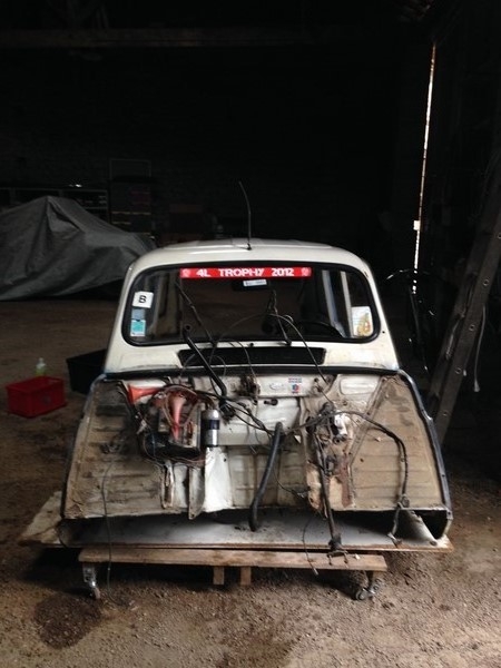

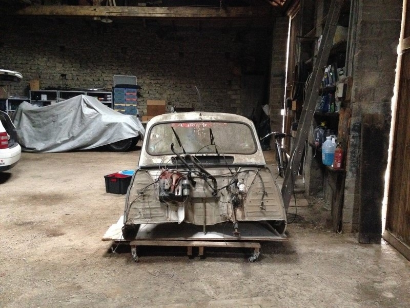

Parallèlement gros décrassage de la caisse, restée trois ans au milieu d'un hangar à foin. Pas passionnant mais gratifiant. Idem pour les joues d'ailes, les bords seront à reprendre.

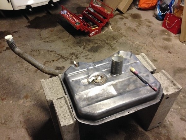

Le réservoir est nettoyé intérieur et exterieur et juste passé au rustol pur (à l'exterieur), puis deux couches de vernis, comme il semble bien insensible à la rouille (galva ?). Et puis il est protégé par la plaque de blindage.

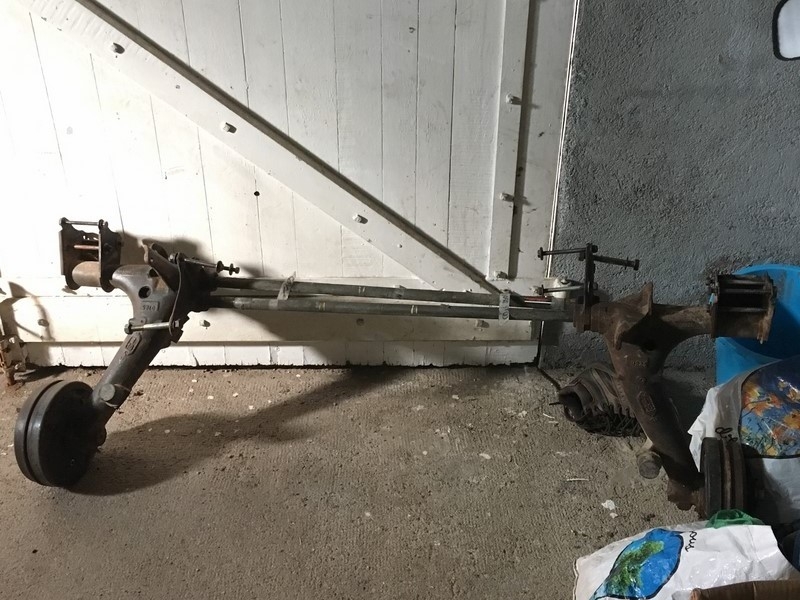

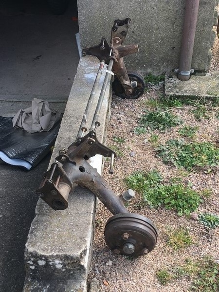

Une question avant de me lancer dans le nettoyage du train arrière : est-ce normal, déposé, que les barres de torsions s'entrecroisent ? Je n'avais jamais remarqué. Silentblock HS d'un côté ? Au pire j'ai celui en tôle d'origine.
Actuellement, en attente que le rustol sèche pour passer un joint dans toutes les petites fissures entre les tôles. Puis vernis sur la peinture antirouille (pas confiance dans l'antigravillon... mais on entend de tout) quand les températures seront meilleures, et enfin remontage.
Merci à tous !

Pour les barres de torsion c'est tout à fait normal puisque la tension est relachée

Superbe boulot ! Je pense que tu as choisis une bonne option pour tes corps creux, moi aussi je pulvérise du rustol (plus liquide que la cire, ça forme un nuage qui traite bien tout comme il faut
(par contre ça mets du temps a sécher...)
La mousse surtout pas !

Beau travail pour le train arrière j'en aurais profité pour démonter les barres de torsion et faire une petite réhausse au remontage

https://goopics.net/i/ajg5k
Montage des silentblock neufs.
https://goopics.net/i/eqmLW
https://goopics.net/i/XP2yl
Peintures diverses
https://goopics.net/i/DaVwE
Et pièces neuves de ci de là quand même...
https://goopics.net/i/31Nqa
https://goopics.net/i/9VaWY
Remontage qui fait plaisir...
https://goopics.net/i/wD1oR
https://goopics.net/i/d87Nw
