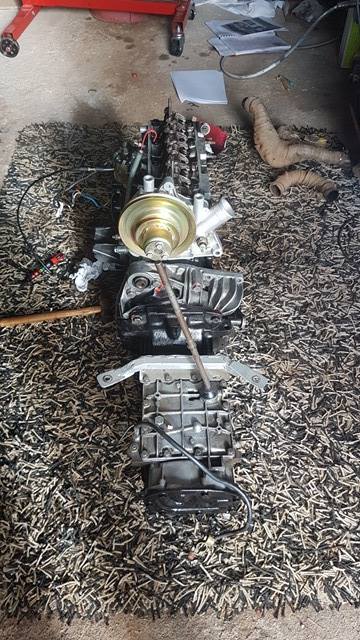

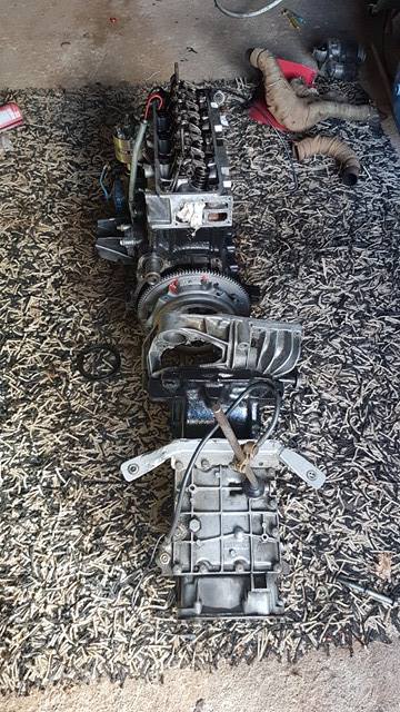

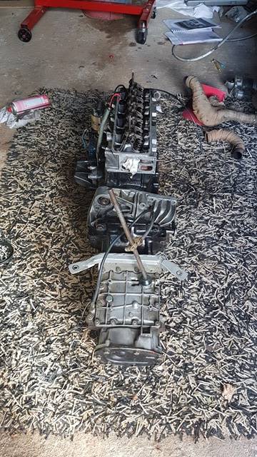

Alors hier je n'ai pas trop eu de temps.. alors j'ai re-accouplé le couple moteur/boite
Couple de serrage : Vis de 10 : 40 N.m
prêt à s'emboiter
prêt à s'emboiter
Et hop !
papa dans maman
papa dans maman

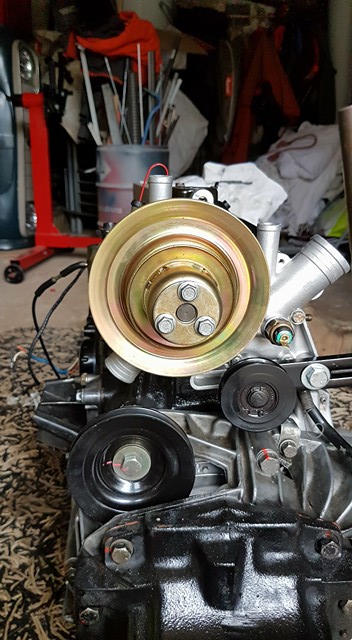

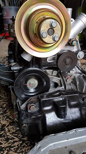

Maintenant on monte les accessoires :
- Pompe à eau neuve ;
- Poulie de pompe à eau neuve ;
- sonde de température.
accessoire remontés
accessoire remontés

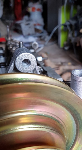

Par contre, l'ensemble poulie/pompe à eau est désaxée.. ca ne tourne pas rond et oscille d'environ de 2/3mm.. Moi qui me suis fait chier à passer la poulie d'AAC au tour... voila que les pièces neuves sont excentrées.. :rougefaché:
C'est pas grave..?

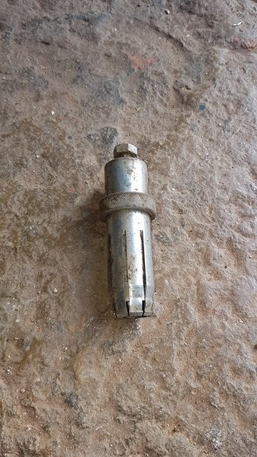

Et une photo pour mat de l'outils dont on a parlé précédemment... Si tu en a besoin pas de soucis, fais signe ! ;)
outils mot 500-03
outils mot 500-03
Yo
ça avance !!
pour le désaxage .. les poulies origine d'époques ont le même soucis ..
tu peux tricher en agrandissant les trois trous de façade de la poulie .. ça rattrape tout ou tout au moins une partie du phénomène ..
après si les deux poulies sont excentrées l'une par rapport à l'autre .. passage au tour oui .. ou laisser ainsi ^^

Mouais bon ca va être galère à régler cette histoire je sens...

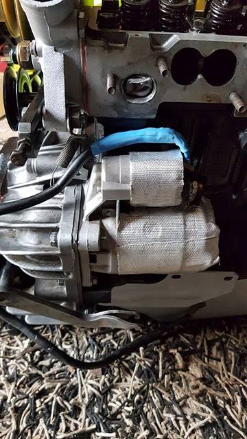

J'ai monté le démarreur (avec un protection thermique + gaine thermo sur le cable de masse pour éviter les tilts :hehe: )
démarreur + protection thermique

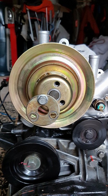

Je finis sur le jeux de la poule de pompe à eau et le fait qu'elle soit désaxée :
J'ai mesurée l'écart entre le point haut et le point bas :
poule pompe à eau oscillante !
Y a 4mm de jeux... ca me parait énorme 8| :(
Des conseils..?
Je pense que je vais aller voir un tourneur et voir s'il peut rectifier ca..

Alors du coup, la poulie a été amenée à un tourneur/rectifieur qui a fait ce qu'il à pu...
Melun Retro Passion n'a pas voulu entendre parler du problème me disant que c'était un stock neuf renault et que les pièces sont contrôlées...bla bla bla Donc pas d'échange possible .. bla bla bla... bref c'est moyen je n'en dirait pas plus.
Donc rectification avec la réalisation d'une rondelle d'ajustement
On monte le tout :
poulie pompe a eau en place
à peine 1mm de jeux, c'est bon je valide : :gene:

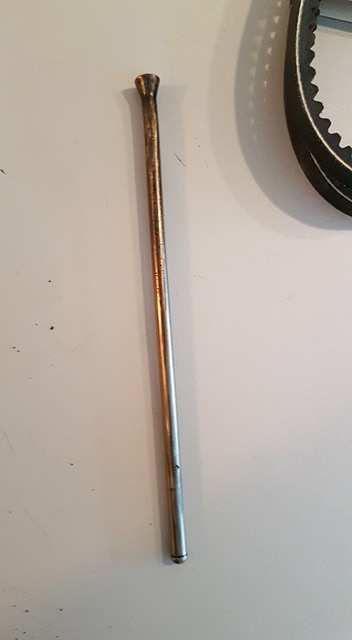

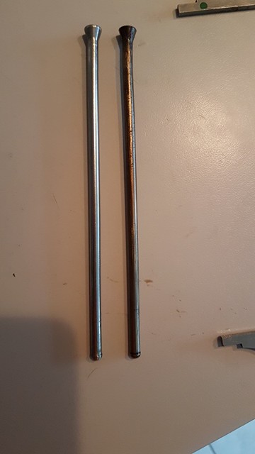

On change la tige de culbuteur qui n'avait pas aimé le remontage de la rampe...on dirait un spaghetti trop cuit ^^
tige de culbuteur spaghetti trop cuit
On monte la nouvelle.. évidemment elles ne sont pas identique.. 1mm de différence :-/
Tant pis je serais bon pour rerégler les culbuteurs...
Voila ou j'en suis.. ! la suite au prochain numéro !
Yo
c'est top les témoins de desserrage sur les têtes de vis, ça fait vrai
pour les tiges, je crois qu'il existe plusieurs longueurs suivant le type de moteur (1100, 1300, 1400 ...) (profil de l'aac?)
Re !
J'avoue j'aime bien aussi ! Et ça permet surtout de ne pas en oublier 1.. Lol
Mon moteur est un C2jP713 -1400 cm3
J'ai monté un AAC retaille de Nico au profil 42 74 74 42..
Si ça peut aider !
Je suis preneur de tous conseils ! ;-)
je sais pas si c'est fondamental, mais il peut y avoir des écarts notables
1300 : 172mm
1400 : 169mm
1100 : 173mm

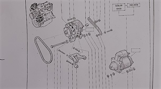

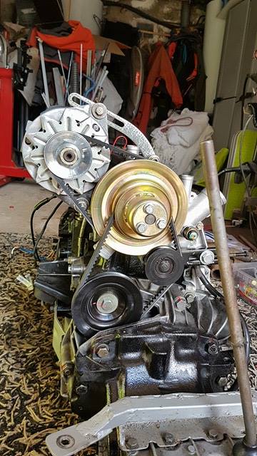

Montage de l'alternateur :
Il existe plusieurs type d'alternateur et de montage. Voic celui qui correspond au mien :
RTA montage alternateur
Et voila l'alternateur de monté, l'alignement entre les poulies est impec !
Je place les courroies et règle la tension, et voila !

PS Dsl Savina, je n'ai pas eu le temps de mesurer la tige de culbuteur !
Je fais ca demain ! ;)
C'est beau, ça brille !
Tu règles comment ta tension de courroie ?
Je vois que tu as la sonde sur la pompe à eau, il faut que je la mette aussi, tu te rappelles quelle sonde tu as pris ? (Je veux pas en acheter 5 avant d'avoir la bonne :hehe: )
savina a écrit : 31 janv. 2018 19:38 je sais pas si c'est fondamental, mais il peut y avoir des écarts notables
1300 : 172mm
1400 : 169mm
1100 : 173mm
Je viens de mesurer savina, je suis à 172.7mm sur la tige de culbu d'origine. Tu penses qu'il y a eu un changement ?

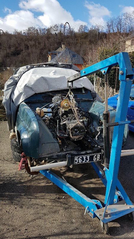

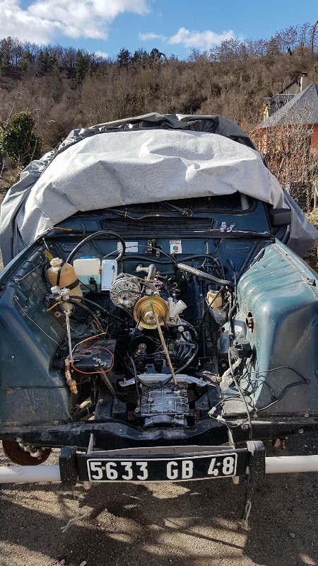

Allé l'avancement de ce midi.. Pas grand chose, juste le moteur qui a retrouvé sa place ! :D
Avec un peu d'huile dans le piston ca fonctionne mieux :gene:
Et hop, comme papa dans maman ! :mrgreen:
Demain je fini tous les branchements et j'essaye de le faire démarrer si j'ai un peu de temps ! ::d

pour tes tiges, c'est un 1400 que tu as ?
de toutes façons, si tu avais une tige très différente des autres, tu t'en serais aperçu en réglant les culbuteurs
Re!
Oui c'est un 1400 ☺
Ca fait plaisir quand on voit le moteur revenir à ça place :ghee:
Tu as un récupérateur d'huile ?
Tu nous feras un petit zoom sur ton support de boite stp (pour ma culture générale :langue3: )
Le support de BV4/5 renforcé est celui-ci ;-) viewtopic.php?f=83&t=5738
