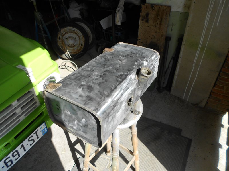

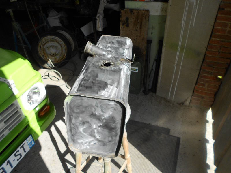

Hier décapage du réservoir
Mise en peinture ce week-end normalement.

C'est celui d'origine ?
Re: Le Projet:2CV Raid
Non,c'est un réservoir de 2CV fourgonnette.
L'idéal serait d'en récupérer un autre.
Ca contient combien un réservoir comme celui-là ?
25L
Ah oui resultat c'est pas énorme effectivement.
Il m'en faudrait un deuxième.
C'est combien un réservoir de 4L?
Message par HRMankind »
34 pour les derniers
et 25 pour les anciens
Je viens de trouver un deuxième réservoir à pas cher sur leboncoin.
J'aurai environ 50L.

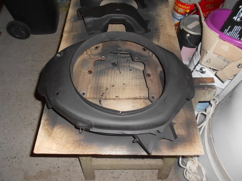

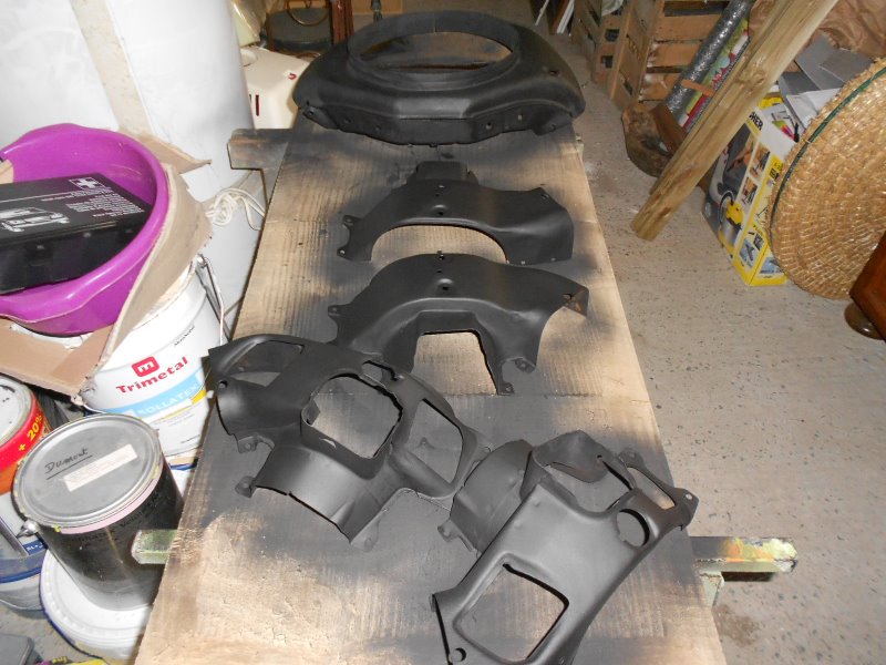

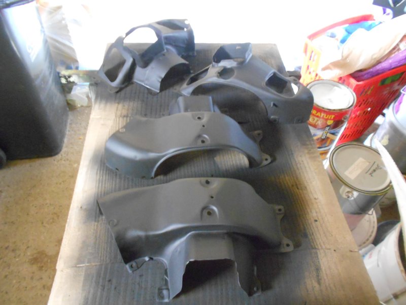

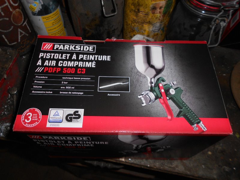

Mise en peinture des tôles de refroidissement moteur
Hier à Lidl,arrivage de matos pneumatique
tu me dira ce que tu en penses. J'ai trouvé un youtubeur qui les tests c'est assez sympa d'avoir des vidéos de ce genre. https://www.youtube.com/channel/UC4wBI_ ... Bm0_Q43kdw
J'ai regardé ces vidéos.C'est pour du petit sablage.

et alors ils marchent ces outils?
J'avais regardé le sablage mais quand on voit le débit d'air d'entrée demandé wowww
Ouhai!!!On verra bien!
