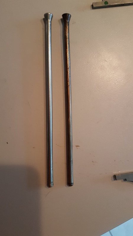

J'en ai profité pour retrouver mes photos lors du changement de tige de culbu :
A gauche le neuf, à droite l'ancien

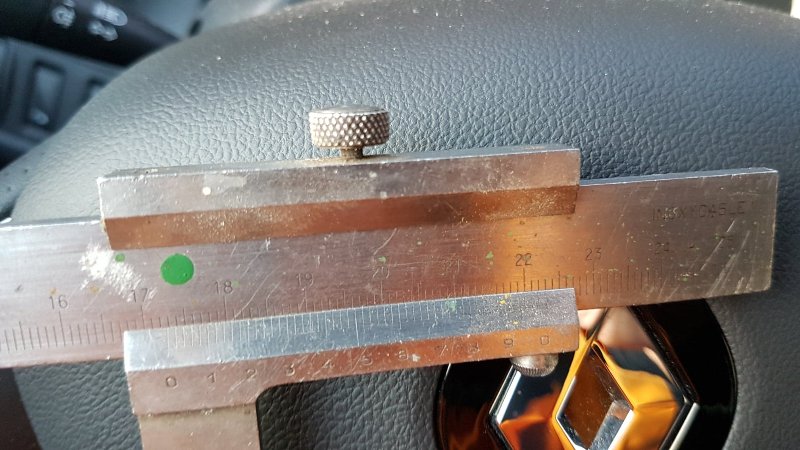

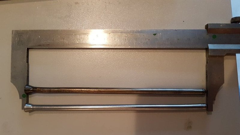

Un petit coup de pied.. à coulisse :hehe:
Le neuf est légèrement plus grand que celui d'origine (environ 1mm de différence)
Lecture du neuf :
172.8mm
Du coup lors du montage j'ai juste remis le bon jeu ;-)
Yo
et ce serait ce petit bout de mm qui foutrait la grouille ?
c'est dingue la vie
