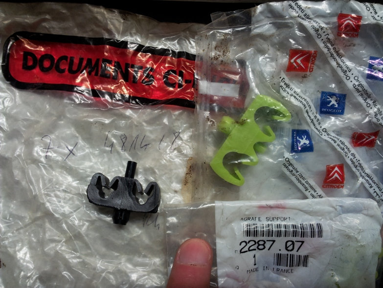

Pour makaloway les références de mes agrafes peugeot pour tenir mes tuyaux sur le chassis:
