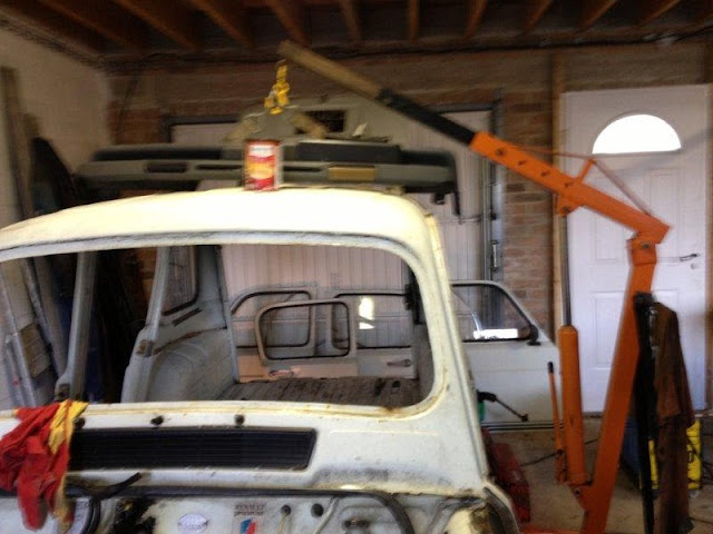

De retour !!!
Après un week-end de 4 Jours spécial "4L" me voila pour le retour d'expérience:
Comme vous avez pu le voir sur la photo précédente j'ai enfin sorti mon 1er moteur !

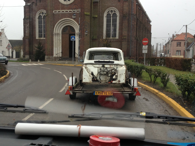

Ensuite va pour le decaissage, je sait plus qui m'a dit c'est impressionnant mais pas ci dure... bref la misère avec ce silicone je pensé qu'il ny en avait que en dessous des siéges mais non il y en a partout !! devant, derrière sur les cotés et puis sa colle a moooOOOrt ! ensuite j'ai préféré retirer les ailles !!! pffuuu quel misère mais on s'en ai sortie quand méme !
ici mon père Alias Mc Gyver & dériere mon chien (terre neuve)
Début de la chauffe du silicone.
Devant:
Sayééééééé:
le chassis:
A l'envers :
Du coup voici mon MIG :
Devant:
Sayééééééé:
le chassis:
A l'envers :
Re: [PREPA] 4L TROPHY By Antek
petite precision, ce n'est pas du silicone, mais du mastic butyle, du silicone tu ne l'aurais jamais eu, il fallait réussir a le couper
- stilgart
- Messages : 12110
- Prenom : pierre-Antoine
- Ville : Bailleul
c'est du bon taff !!!! en s'y connaissant un peu faut compter 24h tout seul pour decaisser ou plutot partir d'une voiture roulante et arriver a une voiture en piece ....
y a du taff sur le chassis !!!! heuresement que le matos est la pour faire les choses bien ... sur une R4 de raid faut pas hesiter a mettre des renforts des toles etc ! vaut mieux partir avec un chassis alourdit de 20kg et 2 slip plutot que 20kg de slip .....
par contre l'embrayage je le trouve pas si neuf que ca !!! on voit plus trop les denture par contre les frein arriere ont l'air niquel !
tu n'oublieras pas au remontage le sens des amortisseurs arriere ! amortisseur coté exterieur ... pas l'inverse et surtout tu les serrera a fond avec un ecrou stop meme si tu mets du nilstop !!!! ou 2 ecrou le nilstop ne tiens pas tout seul

Quelques news du week-end tout d'abord on a tout ramener a notre sponsors carrossier peintre sur le plateau que mon père avait fait pour les deuch https://lh5.googleusercontent.com/-NeP0 ... G_0232.JPG
Arriver chez le garage garer a coter de la Ferrarie !
https://lh6.googleusercontent.com/-FTPM ... G_0233.JPG
C'est décider sa sera la couleur Marreau
- stilgart
- Messages : 12110
- Ville : Bailleul
simpa la ferrari !!!!
t'aurais pu demonter la grille devant et sortir le faisceau ca aurait etait ca de moins a faire pour lui ....
il va aussi faire le masticage ?
