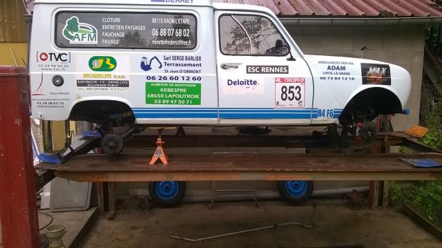

Je me suis mis au boulot concernant ma rehausse :ghee: je voulais essayer la technique de yann de decranter d'un cran sur les bras avant pour avoir 1/2 cran de rehausse
J'arrive a retirer les deux escargots hier soir en rentrant du boulot, a l'avant la barre de droite sors du bras facilement par contre celle de gauche ;)
Je laisse agir toute la nuit dans le dégrippant pensant que ca sortirai facilement en rentrant du boulot.... tu parle la put.... de barre veut rien savoir,masse,marteau piqueur,ect du coup je viens de sortir le bras entier j' ai pas pris de photo il faisait nuit et je verrai ca demain matin parceque le le cardan qui se barre et qui me vide la boite de son huile ca ma soulé :gene:

J'ai d’ailleurs reussi a la sortir cette barre, merci le decapeur thermique
J ai redecranté sur le bras avant .... résultat je suis trop bas maintenant :pleur4:
Je recommence a touché les ailes, du coup je laisse comme ca je testerai d'autres réglages une fois que j'aurai changé de moteur si je le finis a temps pour le 4l inter et y a encore beaucoup de boulot :malin2:

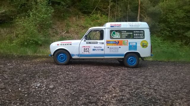

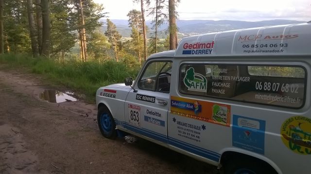

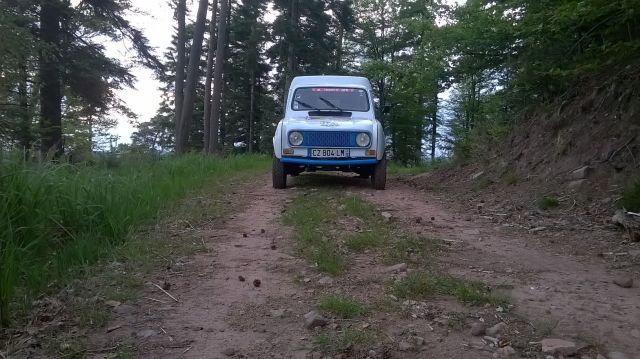

Des petites photos de la sortie
Re: Les vosges en F6 \Rehausse ???/
Ah oui ça fait un peu bas maintenant!! :hehe:
Sympa quand même ce petit break F6 :mrgreen:

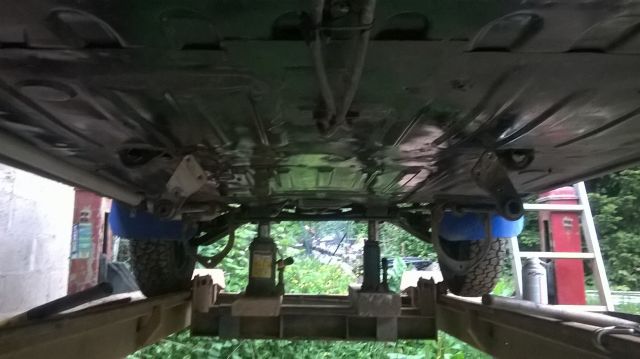

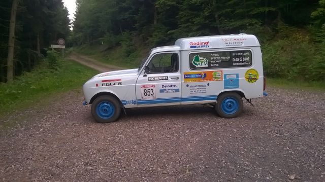

Merci gege ;) , j ai refais un test de rehausse dimanche....je commence a avoir l'habitude.
J'ai suivi les conseils de yann et miracle il avait raison le bougre ::d , j'ai tourné la barre de 180 degré et je suis plus trop loin de la vérité.
Ca me conviens pour l'instant a voir si elle redescend pas aprés gros roulage
Mais de toute façon pour l'instant elle est sur calle
ouep, pas mal du tout
a voir effectivement après
perso la mienne redescend toujours avec les raids, (un trophy, 3 artois) d'environ 3 cm par raid....
j'aime bien le logo R4 F6 sur les bandes, très classe...

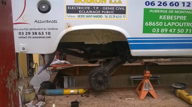

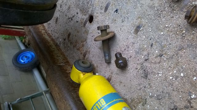

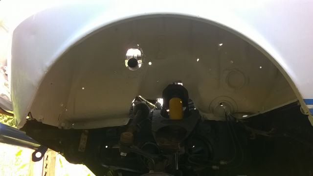

sinon ce week end j'ai mis l’anti gravillon dans les ailes et j'ai retiré les bibi pour remettre un peu d'antirouille un peu partout mais la vis de l'amortisseur droit m a lâché quand je l'ai démonté y a plus qu a racheter une vis

Si ce n'est que la vis qui a cassé ça va!
Par contre fait bien attention de prendre la bonne classe de vis quand tu irras en acheter une

Ouai t’inquiète yann, c'etait deja de la 10.9 la :super:
