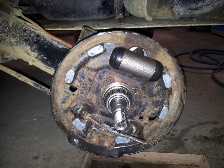

C'est un bendix à l'arrière pour ton cylindre de roue.
Pour le diamètre il faut que tu mesures.

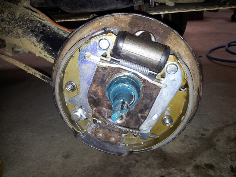

Déja les bonnes nouvelles, j'ai changé mes kits de freins arrière, en fait c'était 98€ les deux cotés en ferrodo: l'autre coté était presque grippé aussi:
Ensuite j'ai réussi à rentrer mon câble de compteur coté boite, je sais pas pourquoi les autres fois impossible et la il est rentré direct.
Donc elle frein bien maintenant.

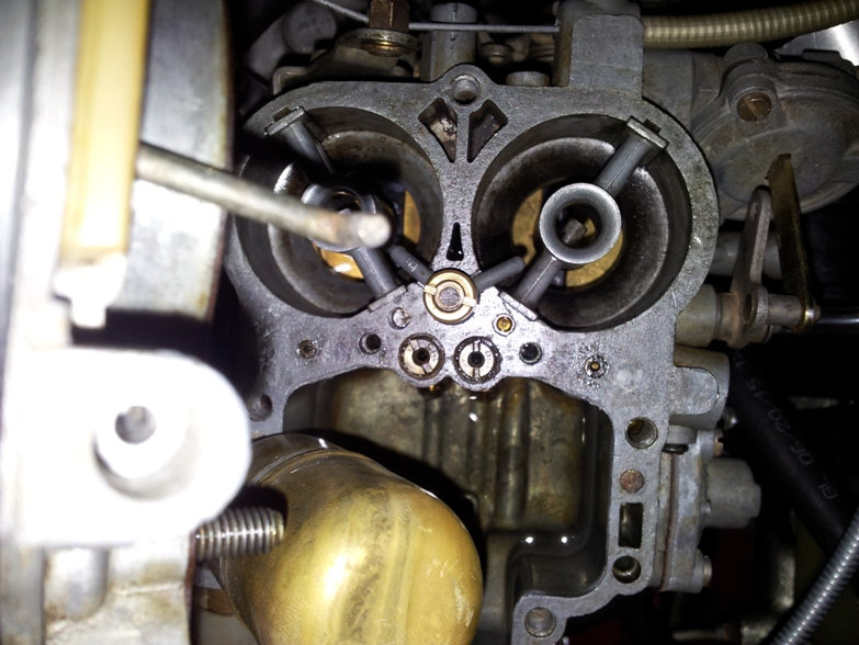

Ensuite j'ai pas trouvé le problème de mon carburateur, dès que le deuxième corps s'ouvre elle fait un trou au début et si je vais plus loin après elle ratatouille (si j'ouvre a peine et que je reste comme ca elle cale de suite), que ce soit les deux corps ouverts ou juste le deuxième avec le premier sur le ralentit. j'ai démonté et vérifié les gicleurs principaux et ceux d'automacité sont au bon endroit, les gicleurs de reprise et la pompe font bien leur job. donc j'ai pas d'idées.

tu repars sur du neuf pour les freins, c'est pas plus mal
étrange pour ce problème de carbu
ton niveau de cuve est correct?
pour savoir si le 123 donne encore démonte une bougie et pose la branchée sur la culasse, tu devrais voir l'étincelle si tu actionne le démareur (attention si le moteur est noyé tu risques d'envoyer plein d'essence par le trou de bougie, ne la mets pas en face
monte une pipe et un carbu de 40 , il m'en reste une ... tu n'auras plus à réhausser le moteur , plus de soucis à l'ouverture du 2 ème corps, ils s'ouvriront en même temps

pour le niveau de cuve on vois un peu sur la photo, il y a en gros 1cm.
c'est ce que j'ai fait, sauf que j'ai pris une bougie autre que celle du moteur, et j'ai rien vu, donc je pense que ma bobine a claqué ou que le 123 est mort.

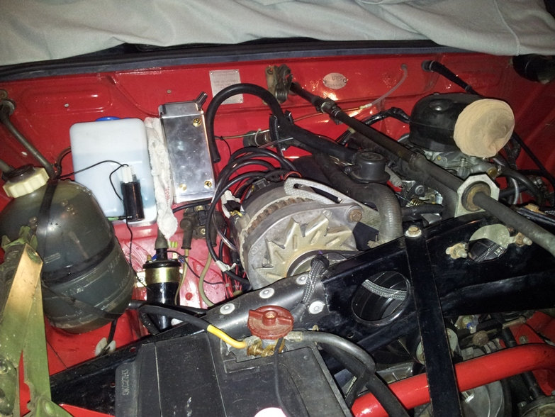

le moteur est bien a la masse car le démarreur tourne, mais l'allumeur et la bobine sont bien a la masse?
Re: 4L GTL devient TX / BV5 / Quaife
Ta bobine reçoit correctement le +12v? +1 pour le moteur avec une mauvaise masse si tu as peint la boîte ou l'endroit de la tresse de masse.
- Messages : 1053
- Enregistré le : 08 août 2011 11:45
- Prenom : Matthieu
- Nom : GAILLARD
- Voiture : Renault 4 "Clan"
- Ville : BESNANS
- Region : Franche-Comte
Les masses sont bonnes puisque le moteur tournait bien avec cette config (j'ai un coup circuit d'origine PTT directement sur le bloc a coté de la jauge à huile, emplacement non peint), il a tourné au ralentit l'équivalent d'une heure peut être et quelques essais routiers. Il était en train de tourner et il s'est arrêté d'un coup comme si j'avais coupé le contact.
J'ai essayé de bancher la bobine en direct sur la batterie ca ne fait rien de plus. je pense que soit la bobine est HS (je sais plus ou j'ai vu que les 123 ignition demandaient une bobine en très bon état, voir une bobine un peu plus puissante que d'origine) ou alors que le 123 est tombé en panne.
Vous en pensez quoi?

je pense pas j'ai pas de fuites, et il y aurai au moins un cylindre ou deux qui pétaraderaient non?
Sur mécaparts je trouve une bobine bosch haute puissance pour r5 alpine, j'essayerai bien de monter ca dans un premier temps, ma bobine est une melun retro passion qui a 3 ans et je me demande si elle a pas pris un peu cher avec le 123 ignition, c'est 63 TTC la bobine. est ce que vous pensez qu'il faut que je change mes câbles aussi? ils sont encore assez souple et pas d'oxydation.
J'ai envoyé un mail a classic auto elec pour savoir si ils avaient déjà eu des pannes dans ce genre avec des 123 ignition, réponse:
""C’est un produit très fiable qui ne nous pose que très rarement des soucis.
Les causes probables d’une panne de ce genre sont:
Un défaut de l’aternateur ou du régulateur ayant provoqué une surtension, ou bien une défaillance de la bobine.""
pour mes rotules je trouve aussi des rotules pour r5 alpine turbo chez mecaparts, il n'y a eu d'un seul modèle de rotules pour R5, contrairement aux r4, donc la je peux pas me tromper?

http://www.classicautoelec.com/bobines- ... e-12v.html" onclick="window.open(this.href);return false;
une bosch rouge "très haute performance" (qui convient pour 123 Tune)
Bon on les trouve à 30€ sur oscaro, j'ai tendance à me dire qui peut le plus peut le moins, donc je vais partir sur la rouge, Mais est-ce qu-il y a des risques à mettre une bobine trop puissante (33000V ils disent)? (Pour la batterie ou le moteur? je pense que le ignition doit tenir).
pour le faisceau d'allumage il existe plusieurs diamètres (7/8 mm) et plusieurs types de fils (PVC / silicone, antiparasité ou non) que faut-il prendre?
sinon pour la boite de récupération d'huile je pense l'installer ici (j'ai plus trop de place ailleurs):
la question que je me pose c'est qu'il est conseille d'installer la boite en dessous du niveau du moteur, afin que la boite ne puisse pas se vider dans le moteur, après je me dit que si je la vide quand elle est remplie au premier tier, même si je suis en appui penché et que je prends un trou il y a peu de chance que l'eau repasse dans le moteur, vous en pensez quoi?
