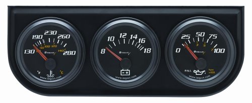

Concernant mon TDB j'ai reçu ça
J'attends encore les manos..
Pour le branchement de tout TDB annexe je souhaiterai mettre une deuxième boite à fusible, je vous ai fait un prit schéma incomplet car j'ai des questions :
-D'ou faire venir un + après contact sur la nouvelles boite a fusible?
-Le montage des Lp vous parait-il correct?
-Dans mon pack de mano, j'ai un t° d'huile, mais je sais pas trop ou mettre la sonde et ça n'a pas l'aire simple.. des infos?
Merci!

si c'est bien la photo du dessus c'est la pression d'huile. (PSI est une unité de pression)
tu as un bouchon a coté de la pompe a essence?
le + APC peut venir de la boite a fusible d'origine...
tu comptes brancher quoi en APC?

oui ça doit être pression en fait
Qu'entends-tu par capuchon?
Je sais pas si c'est + APC je veux dire une fois le contact mis mais moteur éteint
je veux y mettre: les 3 manos, le ventilo, l'allume cigare et les LP

Du coup l'inter que je branche au + Apc je peux le brancher sur ma boîte à fusible en plus du fusible qui est avant le relais, c'est bien ça?
Comment brancher mes + Apc entre les deux boîte à fusible? Je relie chaque borne de ma seconde vers la 1ère? (J'ai pas la place sur la première..
Manou

pour l'éclairage des manos, tu te branches sur le fusible de l'éclairage du tableau de bord, comme ça tes manos s'éclairent quand tu mets les veilleuses
