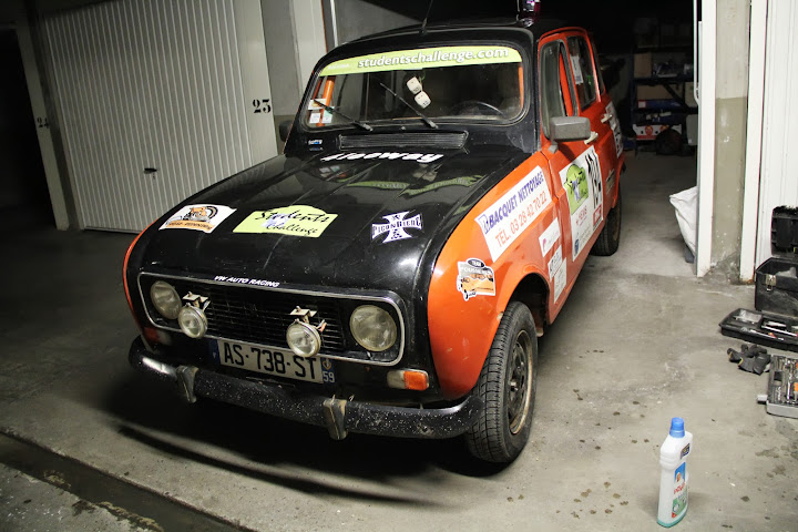

Bilan!
On aimerais allez avec à Thenay => mais la voiture n'est pas très fiable!
On doit encore boucher l'arrivée d'air pour démarrer, l'alternateur ne charge pas assez la batterie (testé au multimètre), on perds aussi un peu de LDR.
Le circuit d'essence se désamorce,
Soit: Du carburateur, avec un léger suintement au niveau de la cuve de gauche:
Soit de la pompe à essence (à moins que ce soit de l'huile sur la photo:
Le radiateur fuit, et le liquide coule sur la boîte de vitesse:
Il me manque un des deux boulons du cache culbus:
Elle ne s'est pas trop tassée
Elle est bien crade :s
Pour commencer les hostilités:
Rangement du garage, tri des pièces
Peut-on passer le compartiment moteur au karsher? Est-ce risqué? (en protégeant bobine d'allumage allumeur et alternateur?)

Re: [59] R4 GTL 1.1 1986 V2.0
y'a encore 15 jours pour refaire tout ça

Ouais, hormis l'alternateur qui prend un peu plus de temps (surement les charbons à remplacer, le reste, ça doit aller assez vite

alternateur essaye d'en trouver un autre d'occaz, ca va plus vite de le changer complétement que de changer les charbons
Pour le demarrage ca doit surement etre une prise d'air qui fait que ta voiture tourne trop pauvre
pour le desamorcage c'est normalemnet la pompe a essence qui fait office de clapet anti retour, mais il faut un systeme bien etanche aussi
Pour la fuite de LDR, regarde au niveau de la sonde de themro contact, ou alr aux durites.
Le suintement d'essence je pencherais sur les joint de carbu

Alternateur => je vais en avoir un (vraiment pas cher) par un ami travaillant chez Valeo à Etaples (là où ils sont fabriquésjonathan12 a écrit :alternateur essaye d'en trouver un autre d'occaz, ca va plus vite de le changer complétement que de changer les charbons![]()
Prise d'air introuvable! j'ai Pshiiit partout, pas de changement du régime moteur!
Pompe à essence de 1400 neuve! Ce serait étrange un problème de l'anti-retour!
Fuite de LDR localisée sous le radiateur, sur disons 5/6 cms...
- Messages : 14732
pour les soucis de démarrage, tu as fais les culbuteurs?
pour le désamorçage c'est une prise d'air sur le tuyau qui va la la pompe au carbu...
c'est super simple au contraire de changer les charbons sur un alternateur (même pas besoin de le démonter, 2 vis a enlever, 2 fils a débrancher....)

C'est sur le démarreur que c'est ultra pénible par contre

J'ai réglé moi même les culbuteurs avant le student... J'ai eu du mal à juger du "touché gras" de la cale, donc j'ai pris du temps pour le faire correctement. Les problèmes sont apparus dès le début du raid... Croyant à l'allumage mal réglé (123 tune) nous avons remis un allumeur mécanique de secours (pas en excellent état)
Bobine d'allumage neuve d'avant raid, pareil pour les fils de bougies! les bougies ont été changés pendant le raid!
Une fois qu'elle démarre, elle tourne plutôt rond, mais on remarque depuis l'avant student une belle perte de perf par rapport à avant!
Segmentation jamais refaite, pistons non plus. Contrôlés par un motoriste avant le trophy : un peu limite mais encore bon
Nouveau jouet:
Nouveau jouet:

pour la pompe a essence ce que tu montres c'est de l'huile ....
d'ailleurs je vais bientot vouloir en recuperer une de pompe a essence ! l'autre est deja monté sur le 1100 donc pas dispo .....
le touché gras c'est ca passe mais ca frotte .... la cale suivante doit pas passer !!!!
ouaip pour le karcher sous le capot en evitant le carbu, l'allumeur et l'alternateur .... pas forcément obligé de tout calfeutrer mais eviter de passer dessus !!!

faudrait prendre tes compressions pour avoir une meilleurs idée je pense
Si pompe essence de 1400 tu dois avoir un moteur de R5 c'est un 1100 ou 1400?

Je vais recommander une pompe à essence de 1100 pam
C'est un dépannage à 00:30 jour du départ la pompe de 1400 jonathan
J'étais en rade et pam m'a dépanné !
Je suis ni appareillé, ni formé pour prendre les compressions malheureusement :s, par contre si tu veux passé j'offre le repas et l'apéro

jo les pompe de 1400 se montent sur un 1100 ... faut prendre la cale backelit en plus pour adapter le systeme !!!! c'est la nuance ....
c'est peut etre une pompe de 1100 que je monte sur mon 1400 ... lol !
