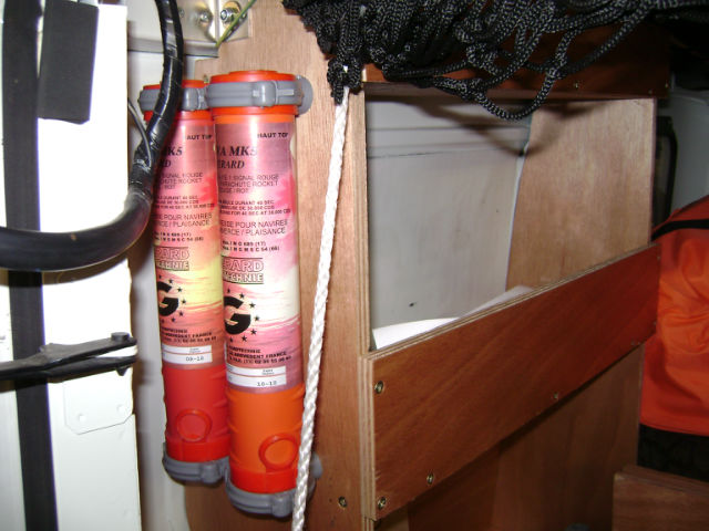

Dans les fignoles des préparatifs , il nous a paru dangereux de laisser trainer les fusées parachutes n'importe ou , donc on les a fixées à l'aide de 2 colliers PVC de plomberie de 50mm qui vont pile poil

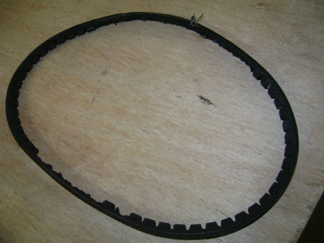

au moins elles ne trainerons pas , dans la série des emmerdes , on a changé la courroie primaire de commande de l'alternateur , en effet elle est limite pour entrainer l'alternateur de 70 Amp. et donc il faut surveiller sa tension régulièrement et surtout pas la laisser "couiner"sinon ...
on vas en mettre derrière en stock , au cas ou ...

Ah nikel ça ! Je me demandais justement comment fixer mes fusées

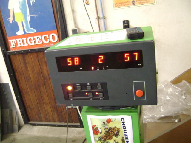

On continu les test ! d'abord pleine consomation pour faire les mesures d'intensité du circuit de puissance à plein débit , Phares + compresseur embarqué et bien tendre la courroie de l'alternateur car à ce moment là il tire dessus .
Puis passage au banc de freinage afin de s'assurer qu'il n'y ai pas de dissymétrie
On en a profité pour régler le frein à main pile poil
Résultat
Le controleur technique ne pourra pas me raconter de bourres ni me chanter la messe en latin
Résultat
Modifié en dernier par DELAROUILLE le 29 mars 2017 14:49, modifié 1 fois.

C'est le banc de freinage que tu avais récupéré il y a quelques temps ?
Ouaip ! ça vas super bien , si il y a un défaut de freinage même infime , tu le voit et tu sait exactement ou intervenir , le plus chiant ça a été de l'encastrer dans le sol
