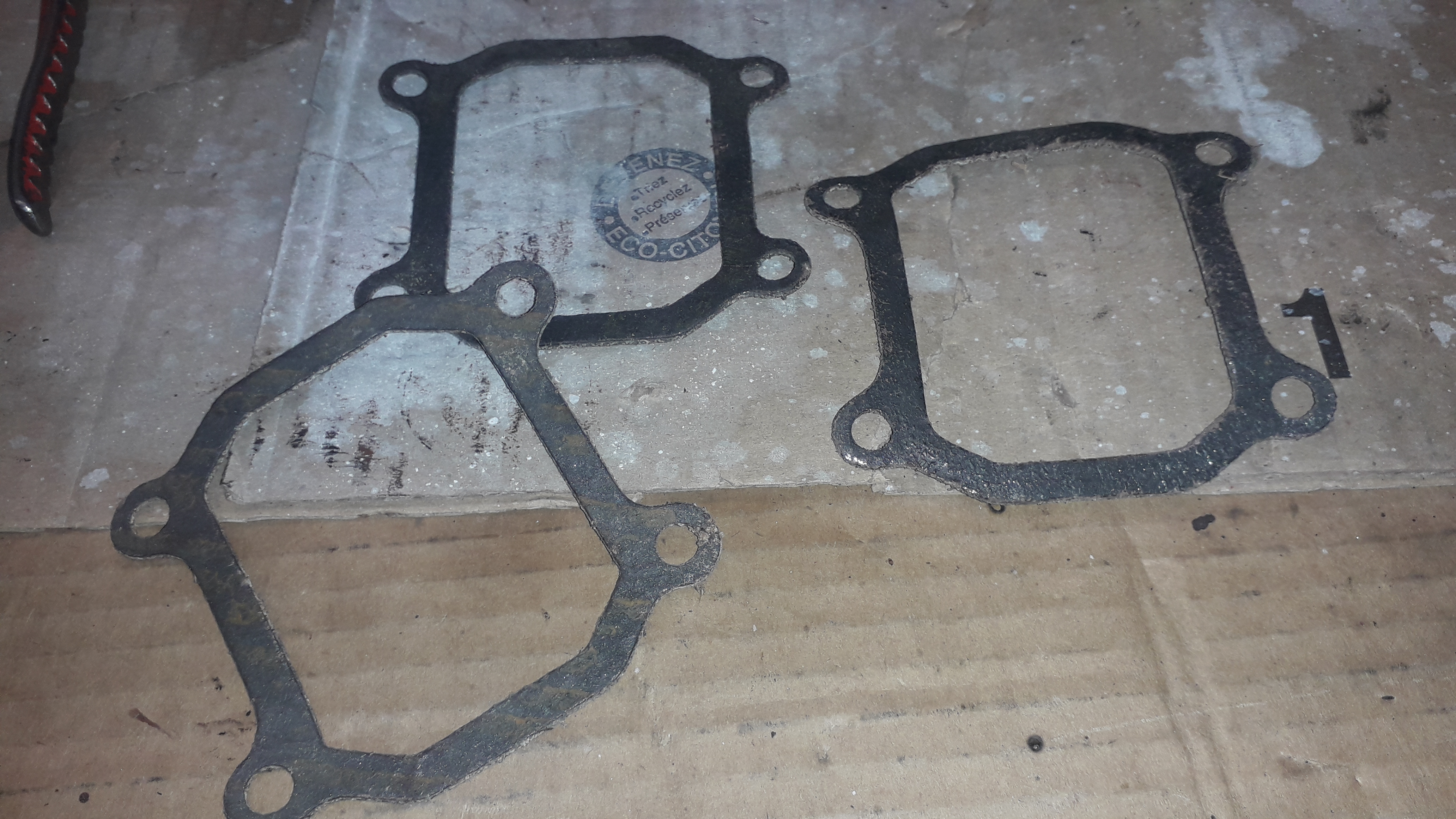

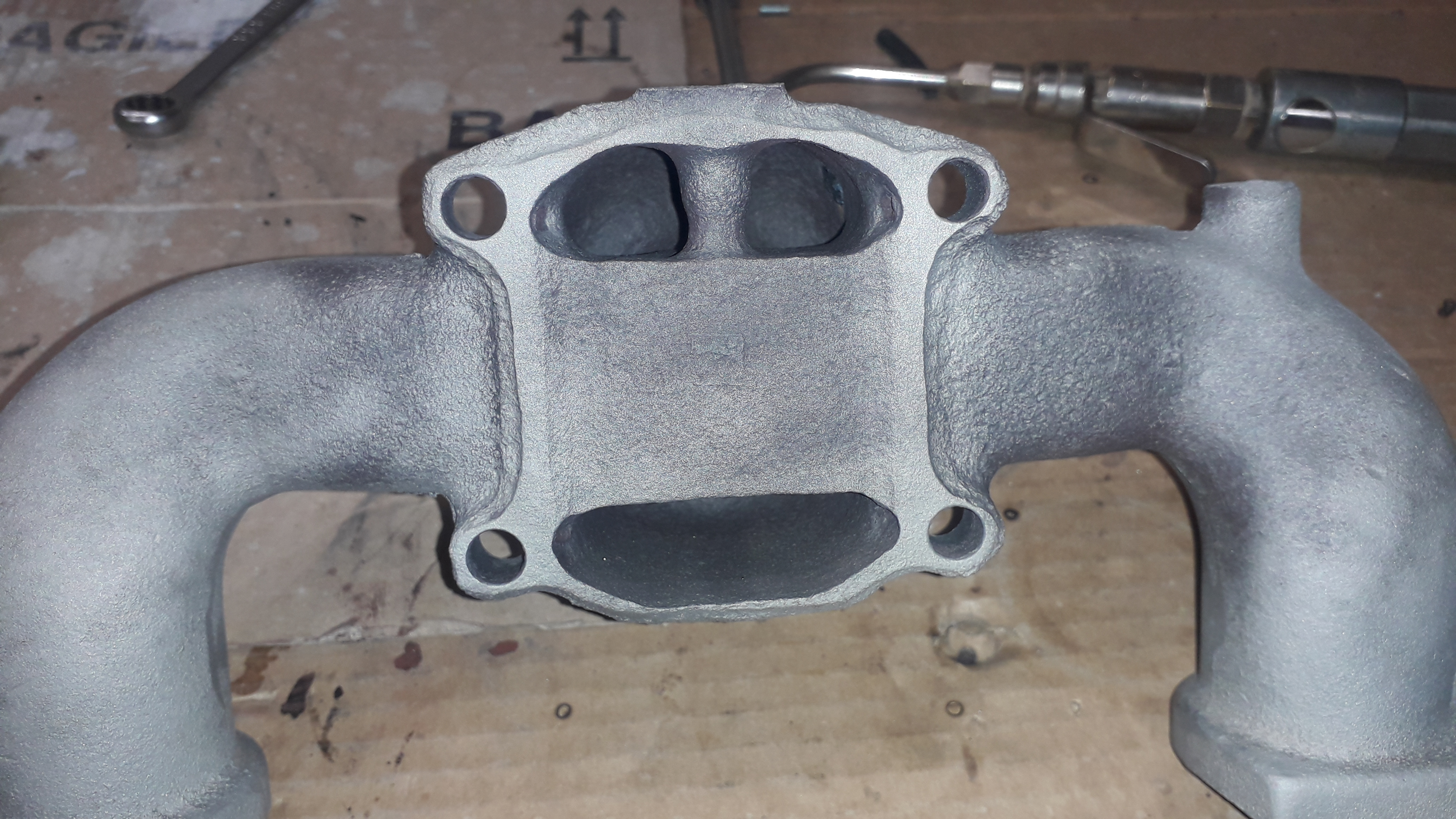

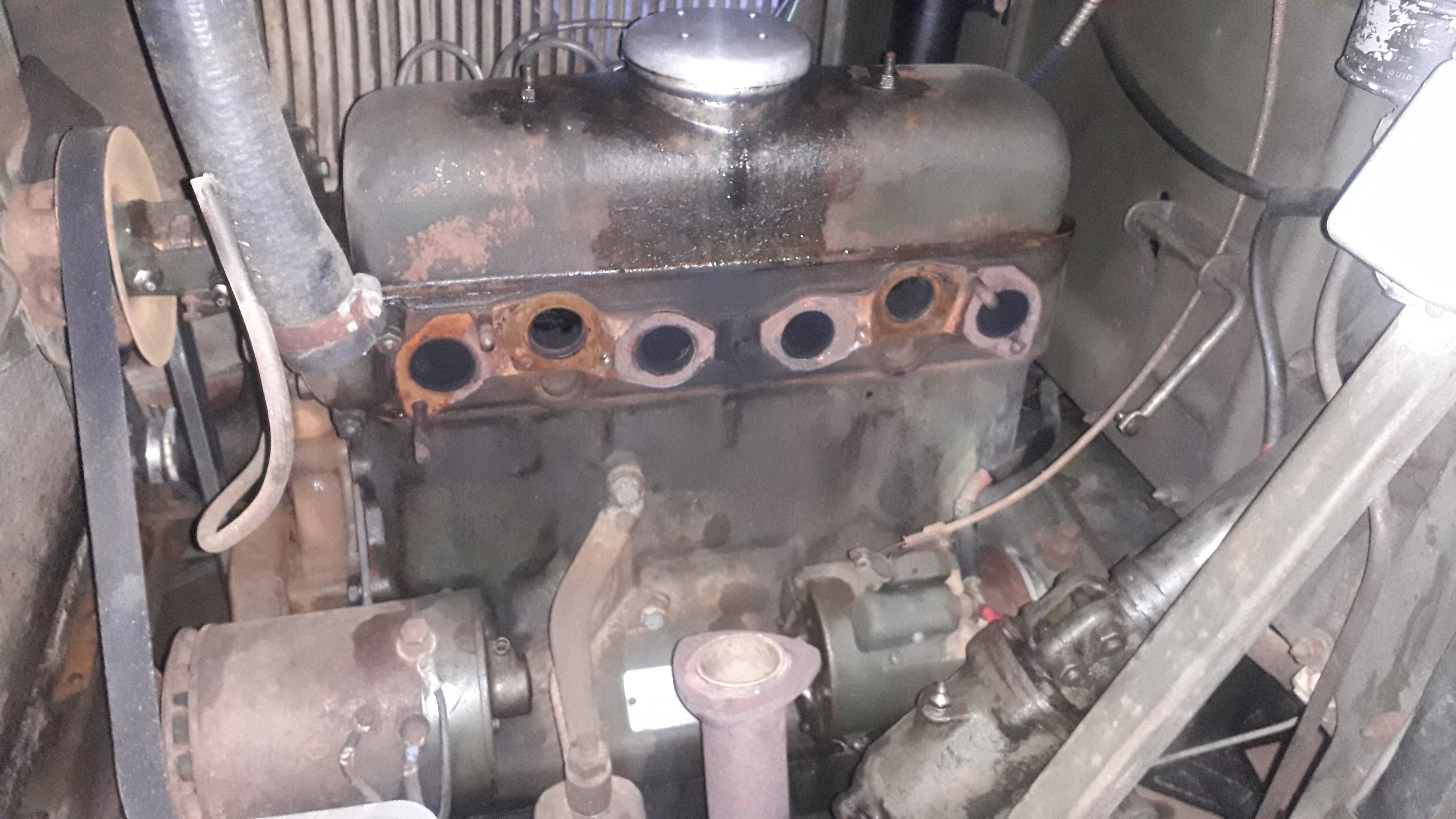

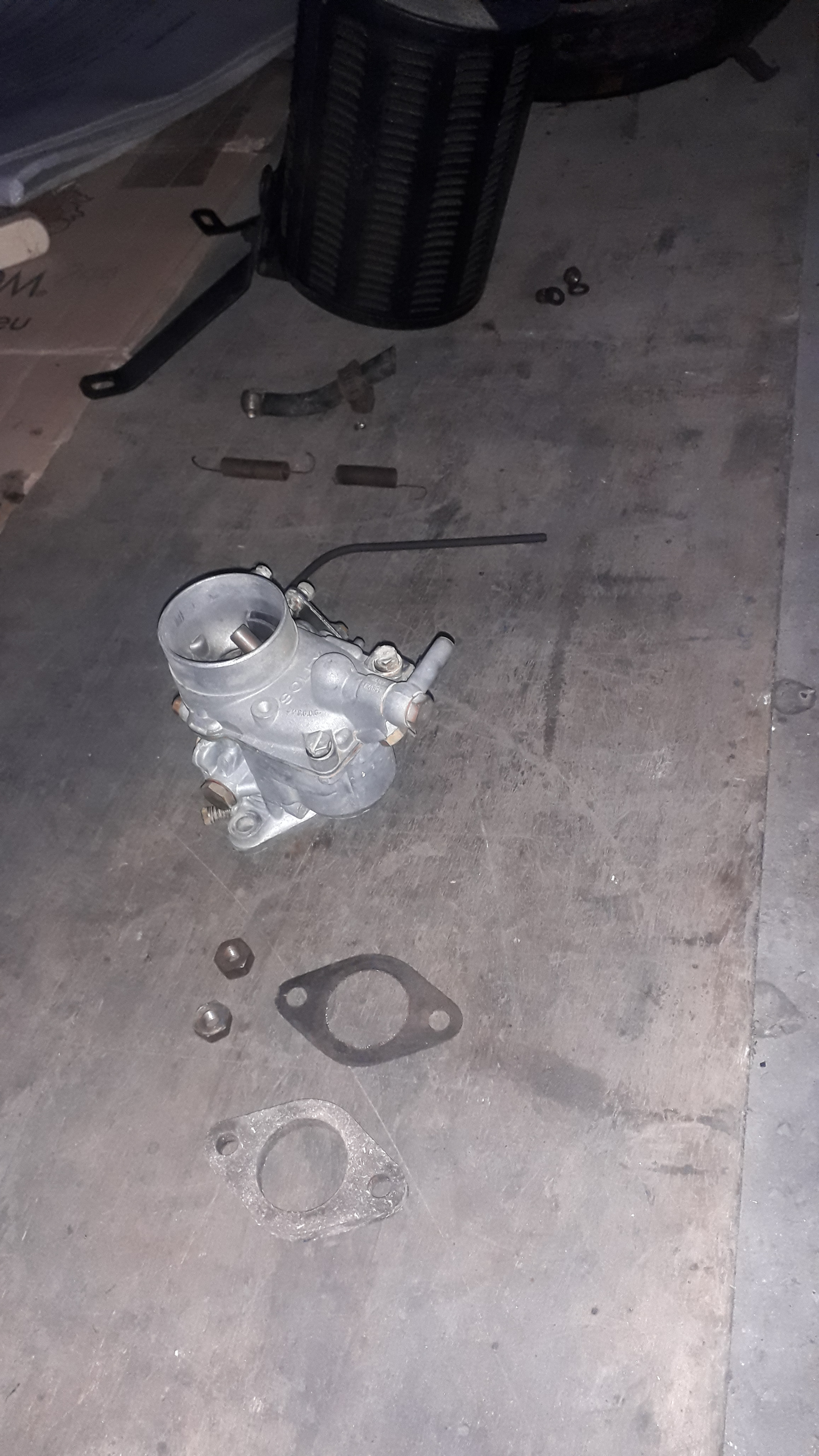

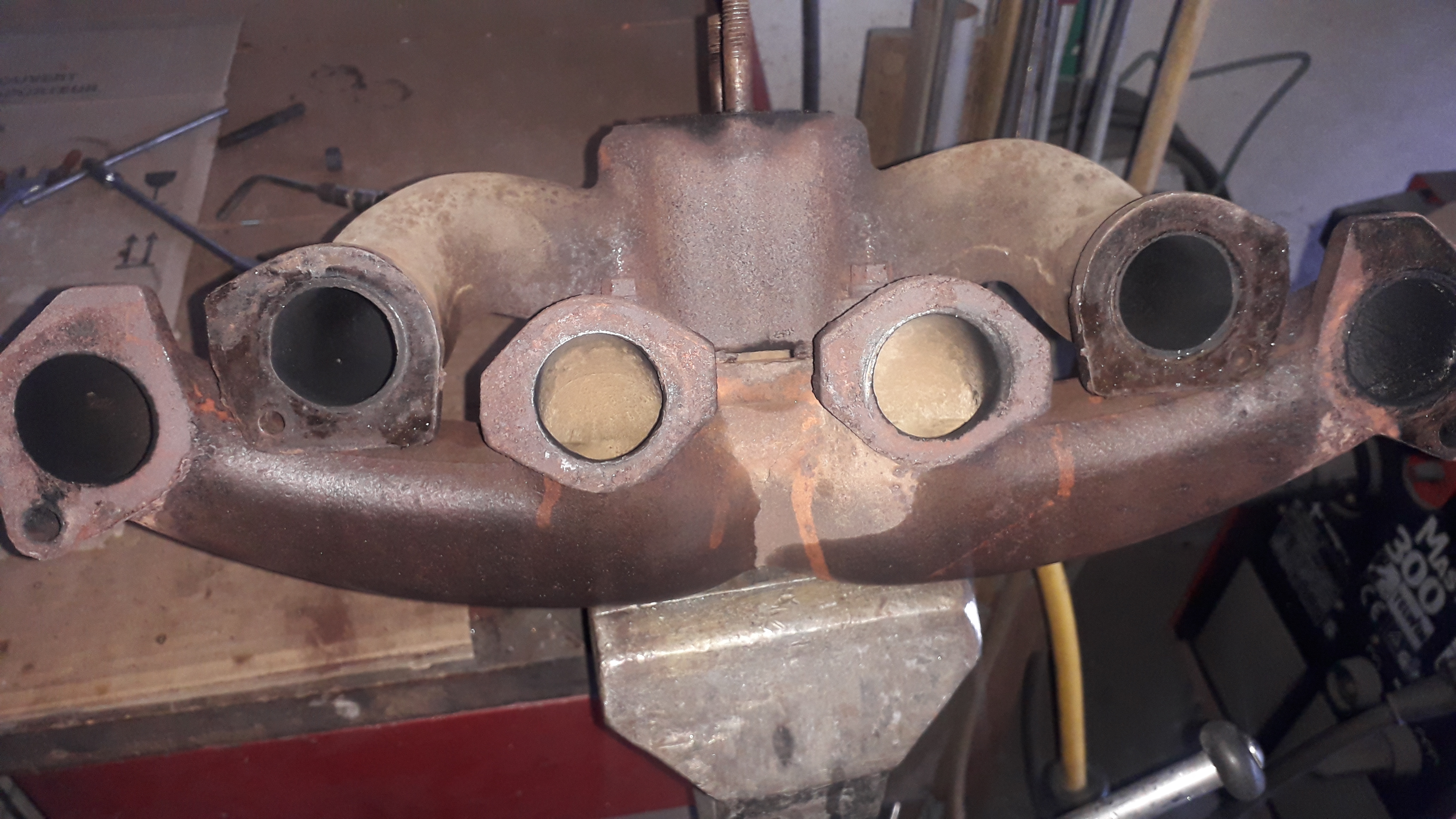

Je voudrais bien avancer sur la restau du U23 mais le 2ème celui qui est dans son jus d'origine me pose problème , depuis quelques temps il fait vraiment beaucoup de bruit du coté du collecteur échappement / admission ...
donc démontage , comme si j'avais que ca à faire
ca ne m'étonne pas , le joint de réchauffage des gaz entre la partie échappement et admission est cuit
on voit nettement le trou là ou manque le joint pile au milieu .

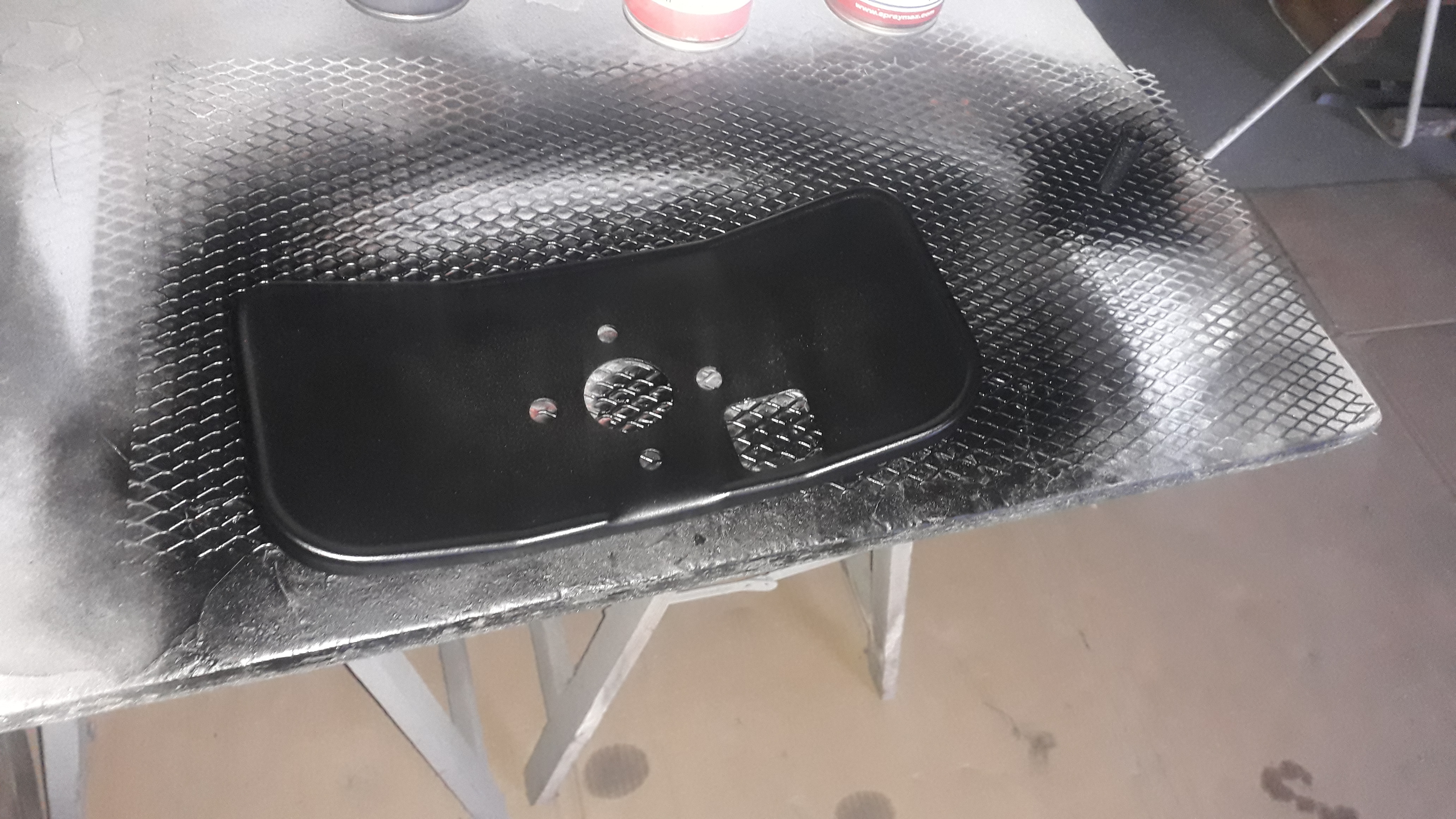

tant qu'à faire , je nettoie

Bonsoir,
Chouette Monsieur Delarouille est revenue de la plage
Comment tu le met le joint dans le collecteur ?
C'est en deux parties me pose la question ?
Faudras mettre un petit joint de bouchon d'huile c'est pissoux

Oui , j'en profite pour faire un peu de ménage
sablage et peinture du déflecteur .
sablage collecteur
et coup de bol , un ancien mécano m'avait filé son stock de pièces détachée , et bim ... trois joints d'origine bien épais avec de l'amiante de la mort qui tue dedans garantis 70 ans
sablage collecteur

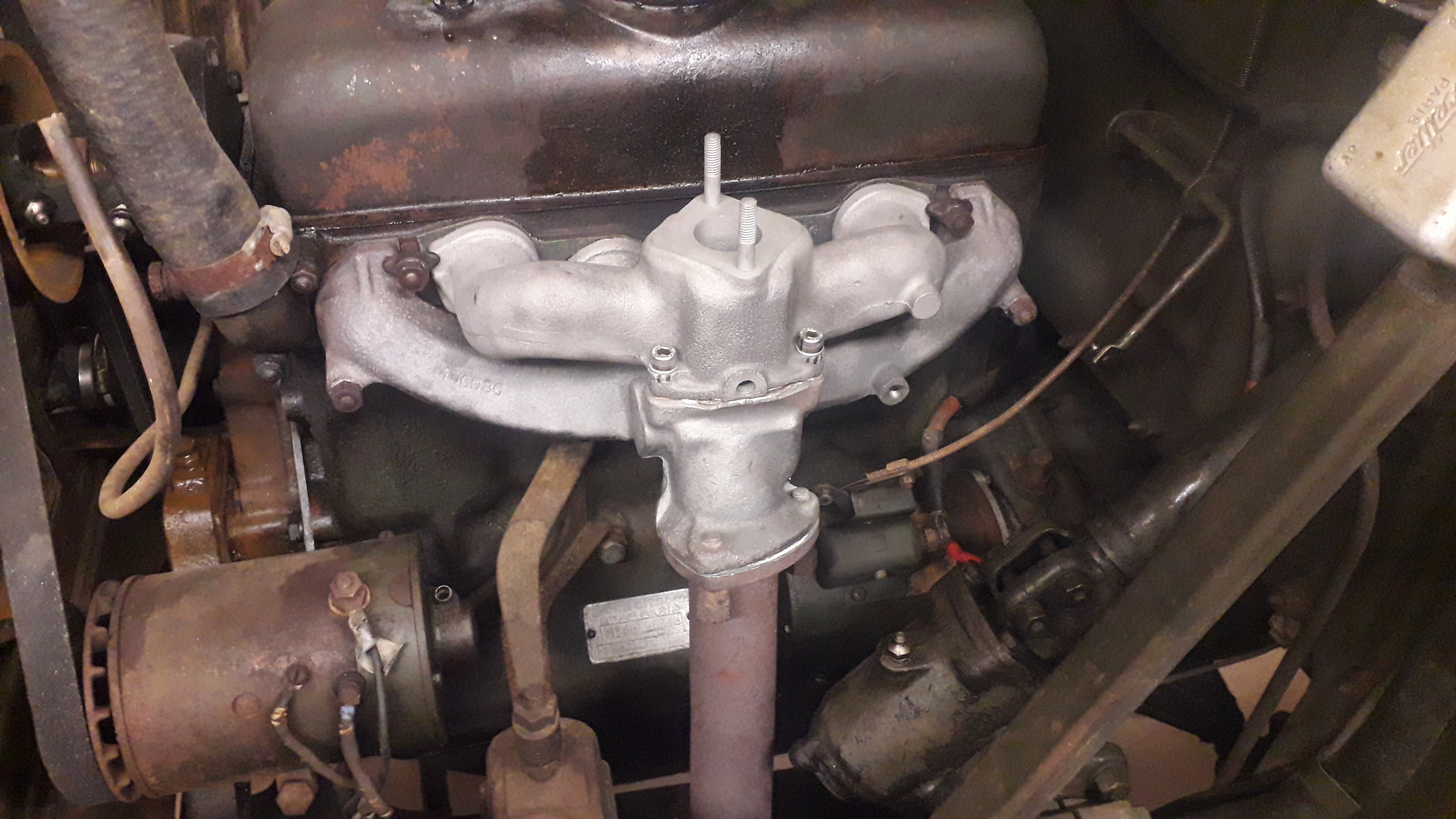

DELAROUILLE a écrit : 04 sept. 2024 17:56 Je voudrais bien avancer sur la restau du U23 mais le 2ème celui qui est dans son jus d'origine me pose problème , depuis quelques temps il fait vraiment beaucoup de bruit du coté du collecteur échappement / admission ...![]()
donc démontage , comme si j'avais que ca à faire![]()
Pareil![]()
ca ne m'étonne pas , le joint de réchauffage des gaz entre la partie échappement et admission est cuit![]()
tant qu'à faire , je nettoie![]()

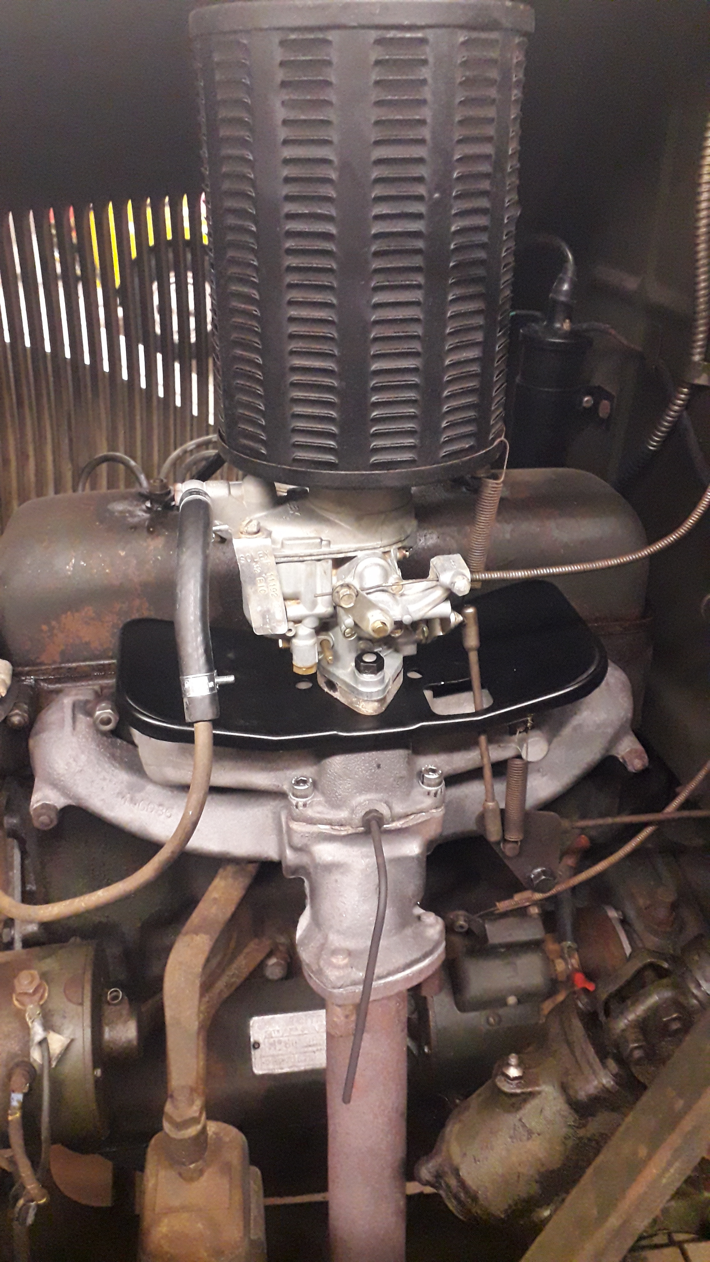

Bon ca se remonte ...
et ca fait beaucoup moins de bruit .

Arf, dommage les vis BTR!
Souvent, il est urgent d'attendre
Effectivement , mais les vis tête Hexa d'aujourd'hui ne passaient pas , c'était une clef de 12 à l'époque , et puis j'ai mis de l'inox

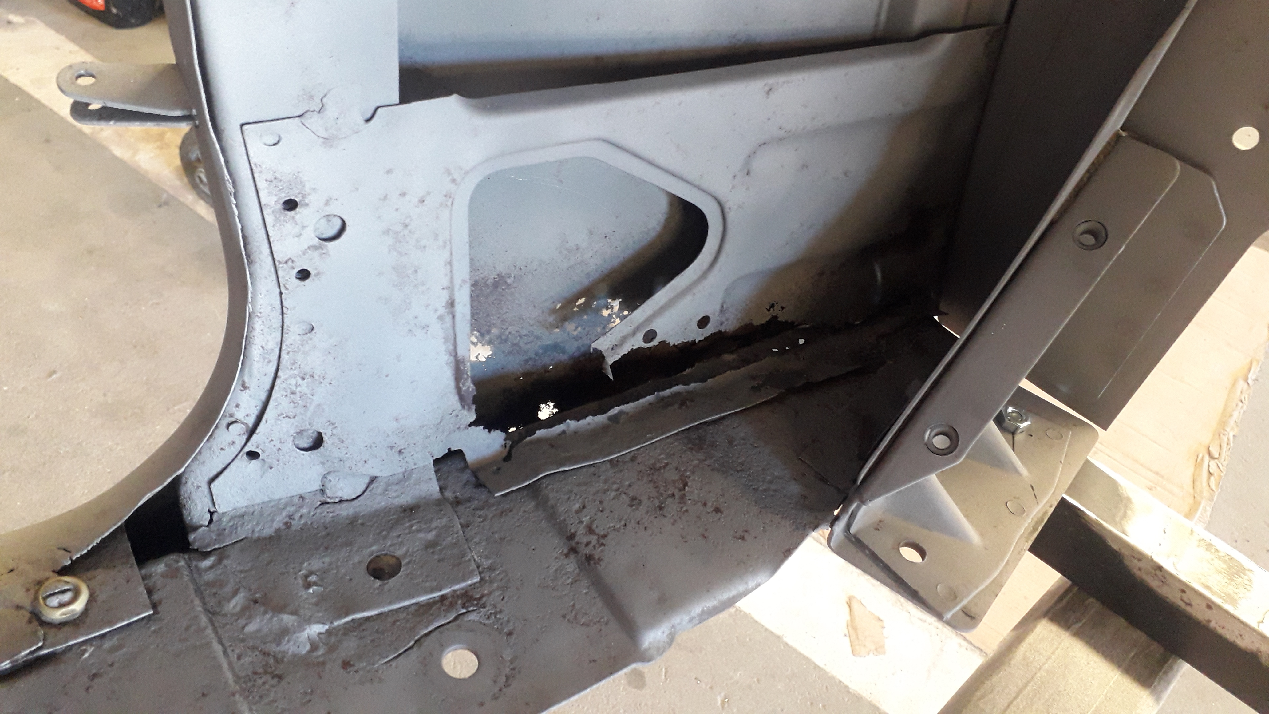

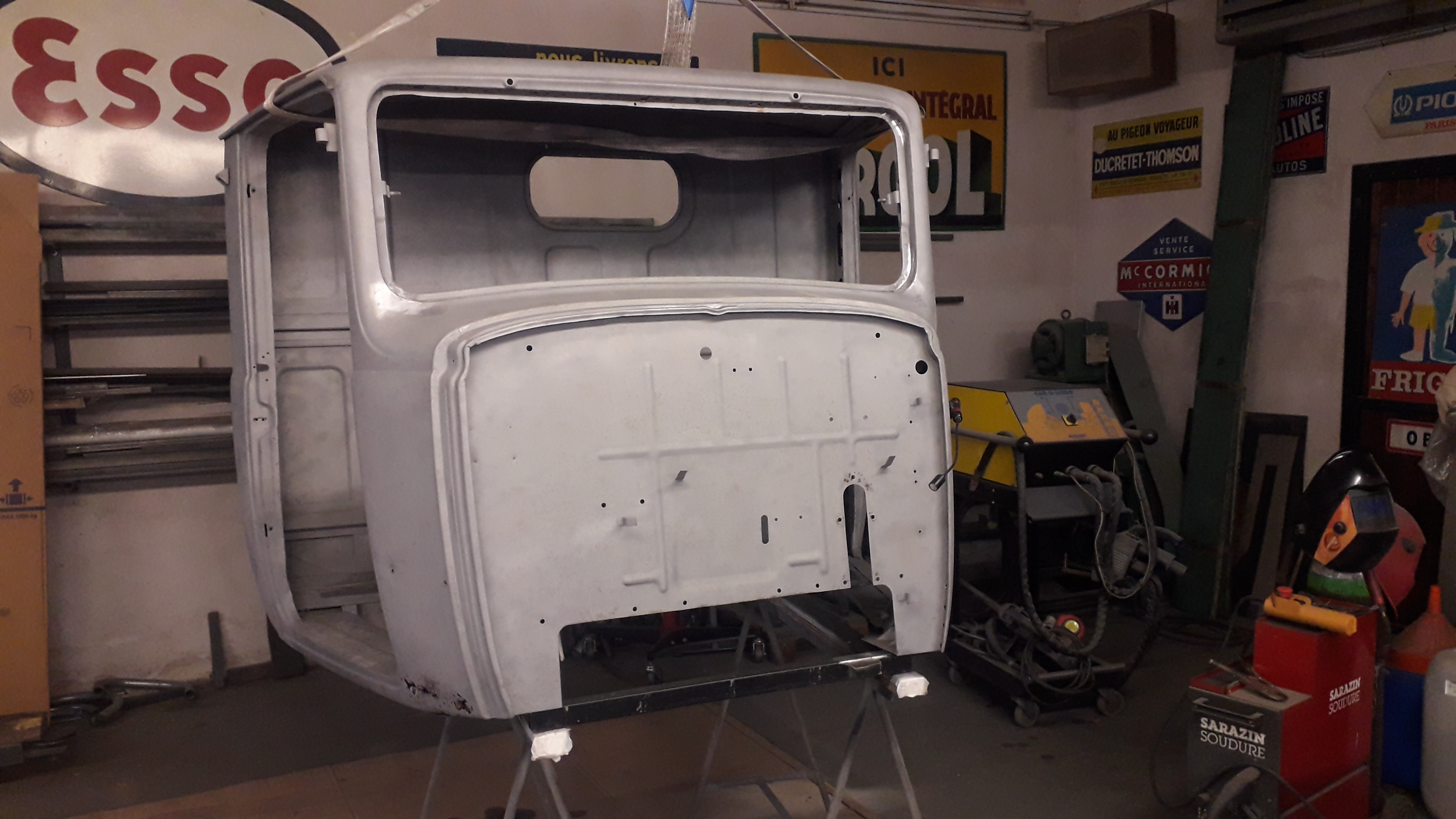

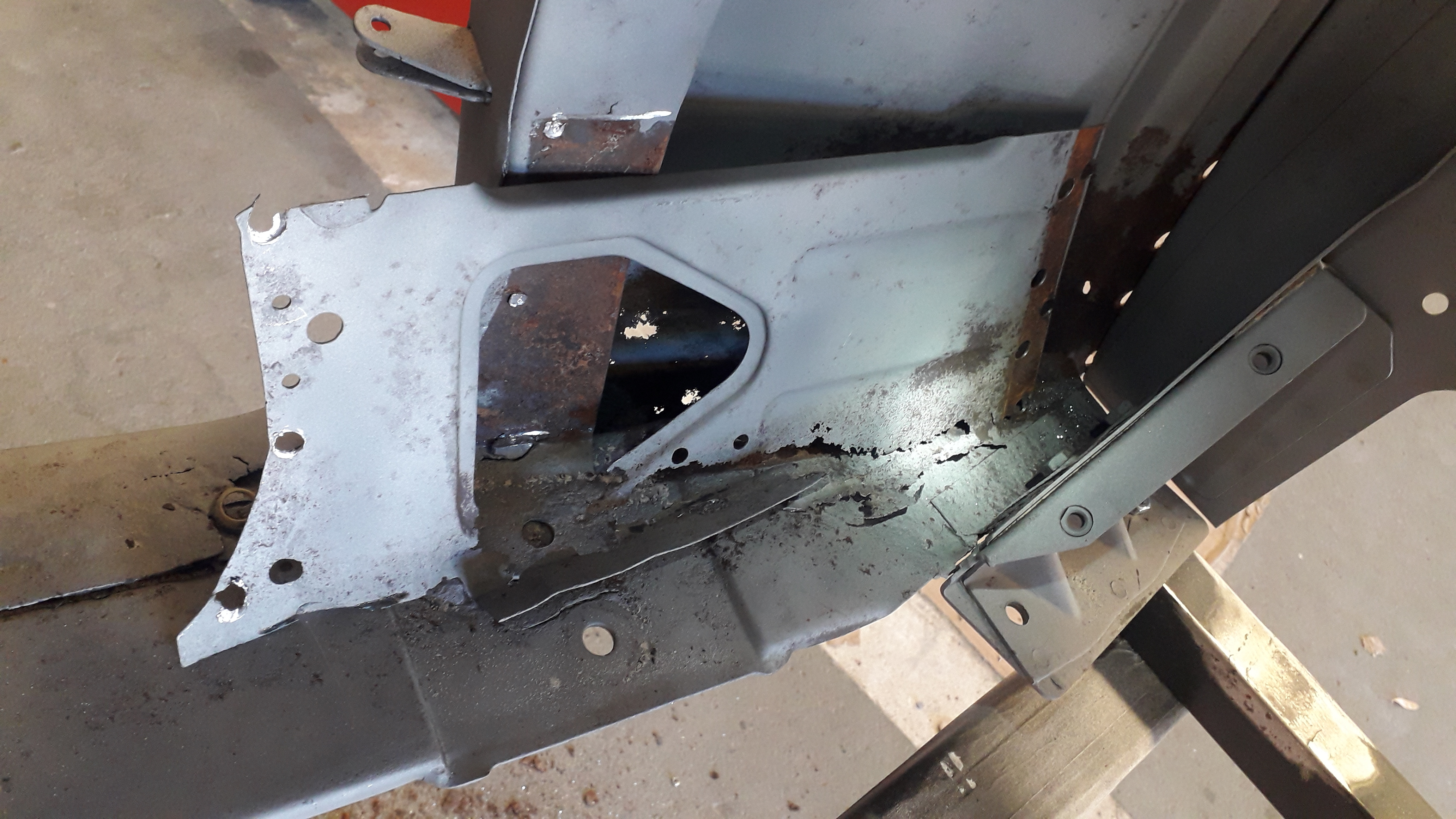

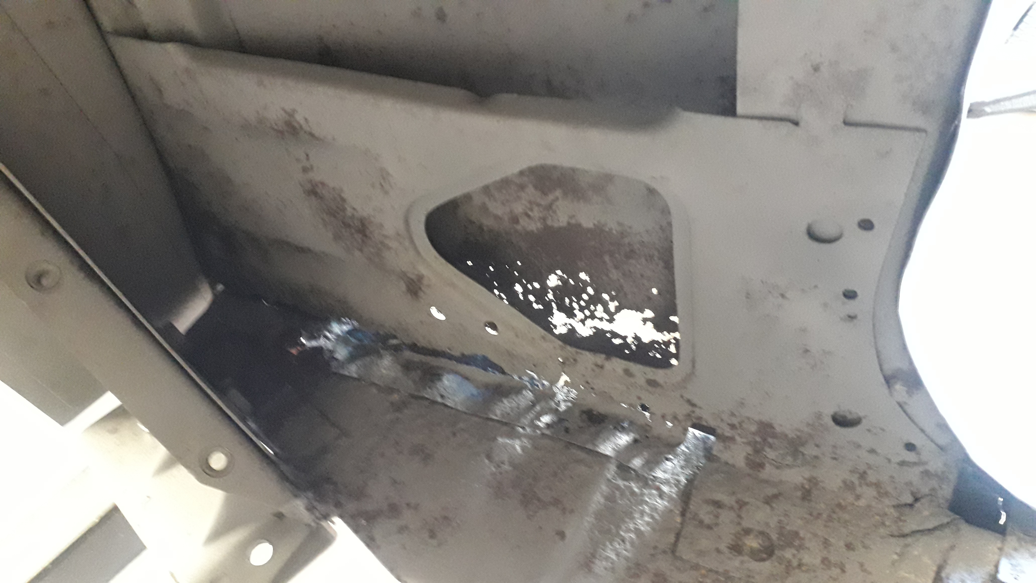

Primo mettre la caisse à l'intérieur
et évaluer les dégats
il y a quelques petites pétouilles et des tôles fendues à détordre ou ressouder mais le gros du boulot se sont les pieds de porte qui sont pourris à l'intérieur et à l'extérieur .

ah oui quand même
les doublures vont pas être simple a refabriquer
bon courage pour la suite

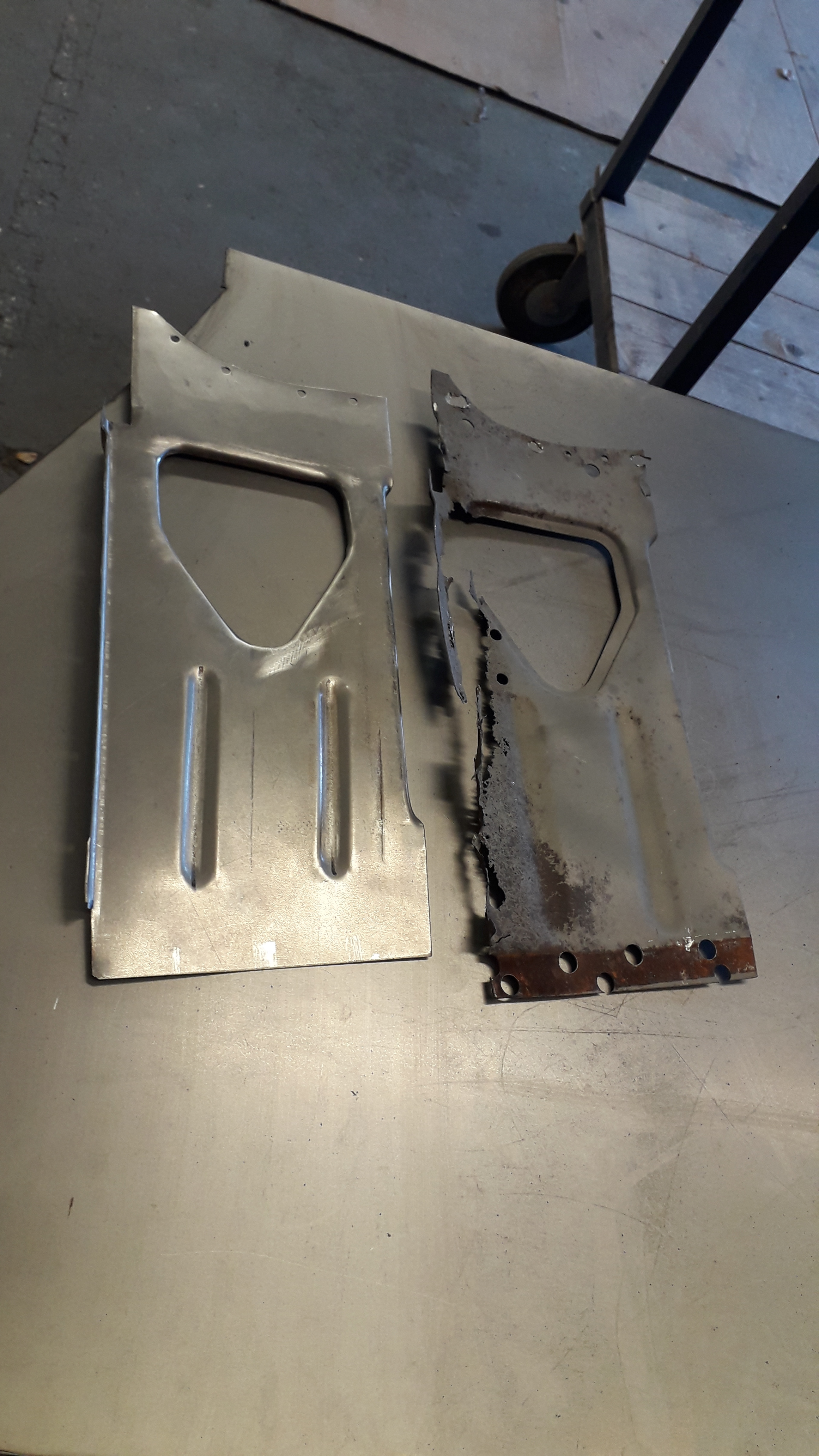

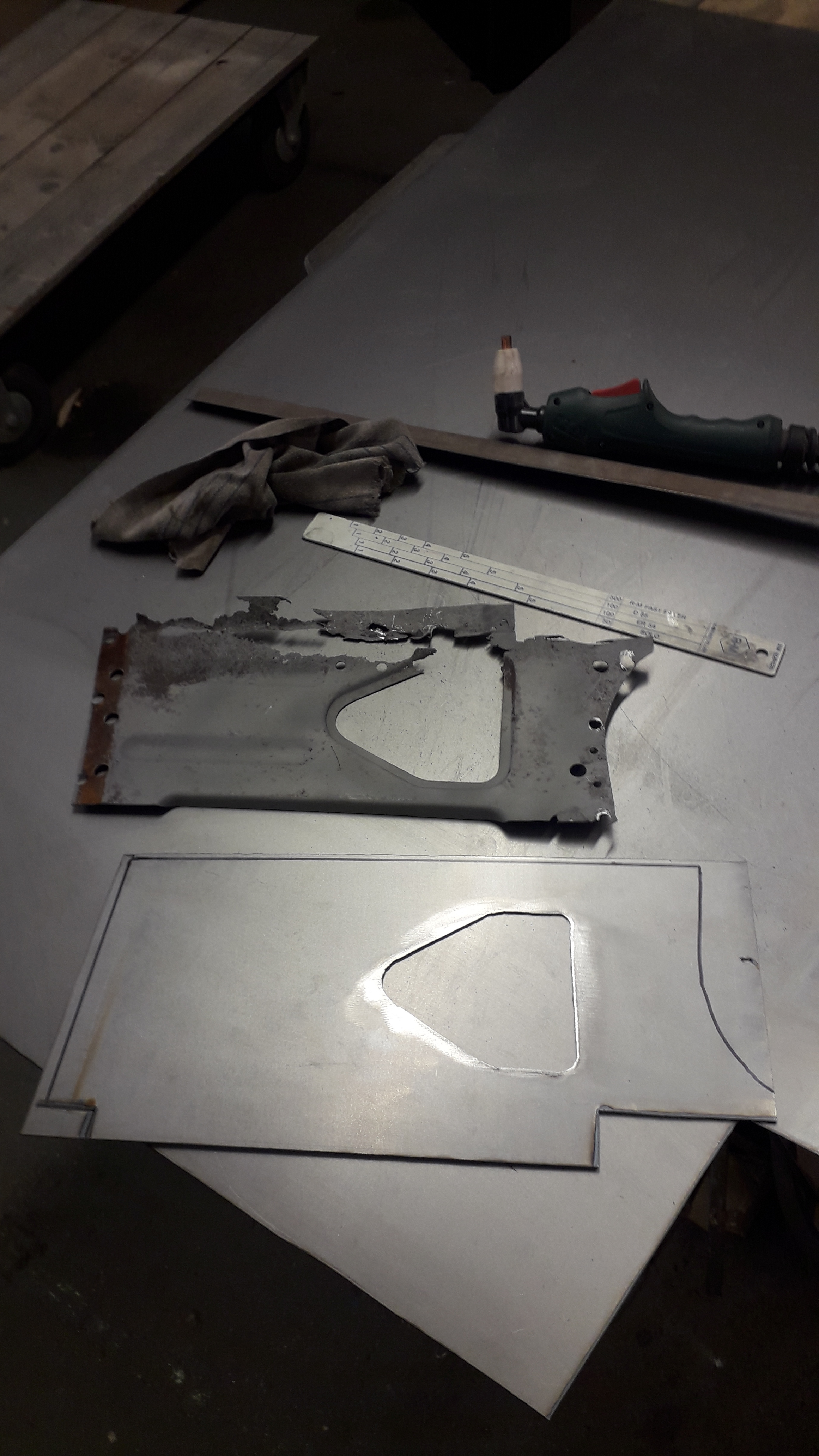

Merci ca me fait plaisir

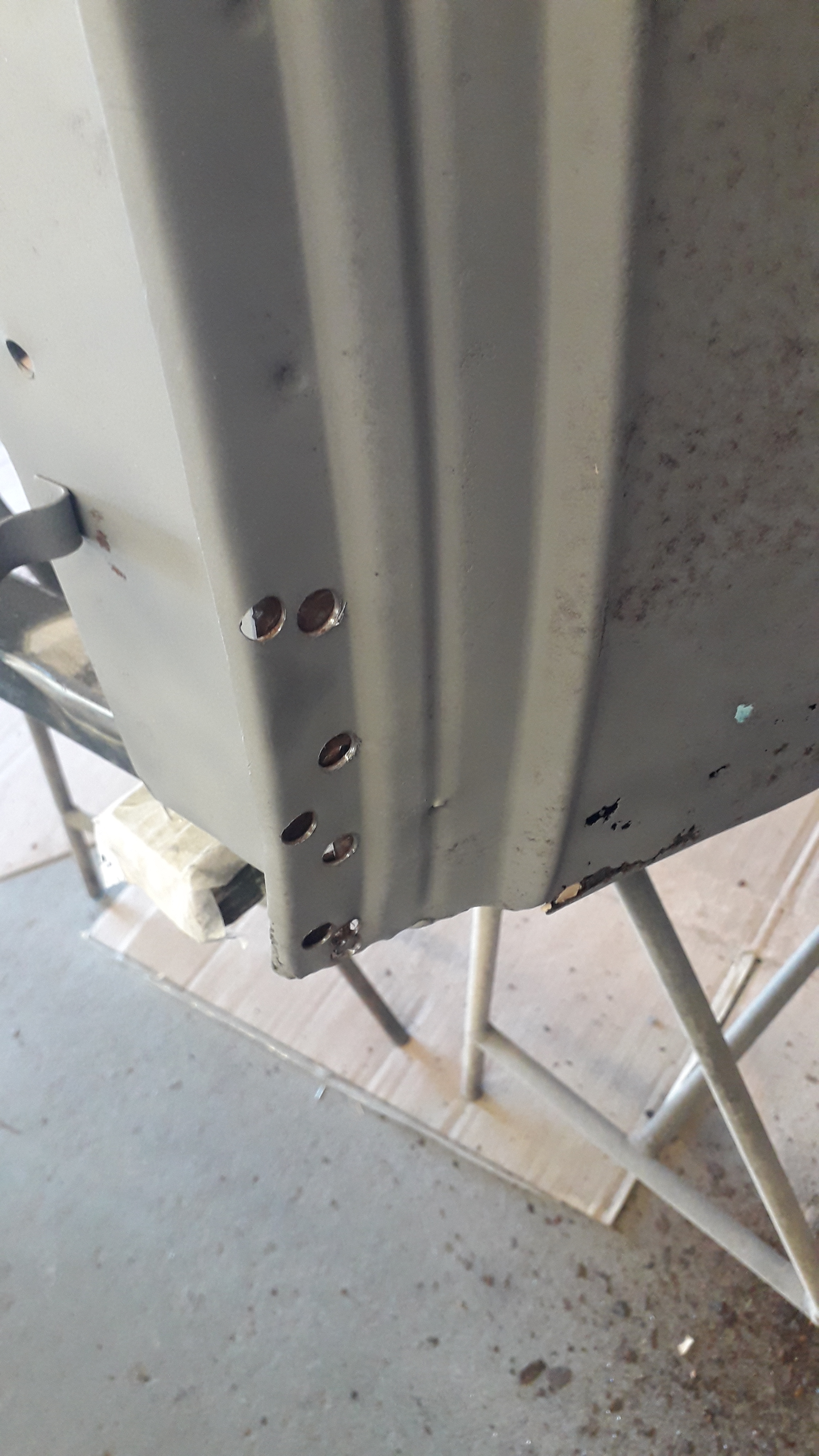

primo , dépointer les tôles de renfort ...
elles sont prisent entre deux tôles donc dépointage des deux cotés .
début d'une petite refabrication ...

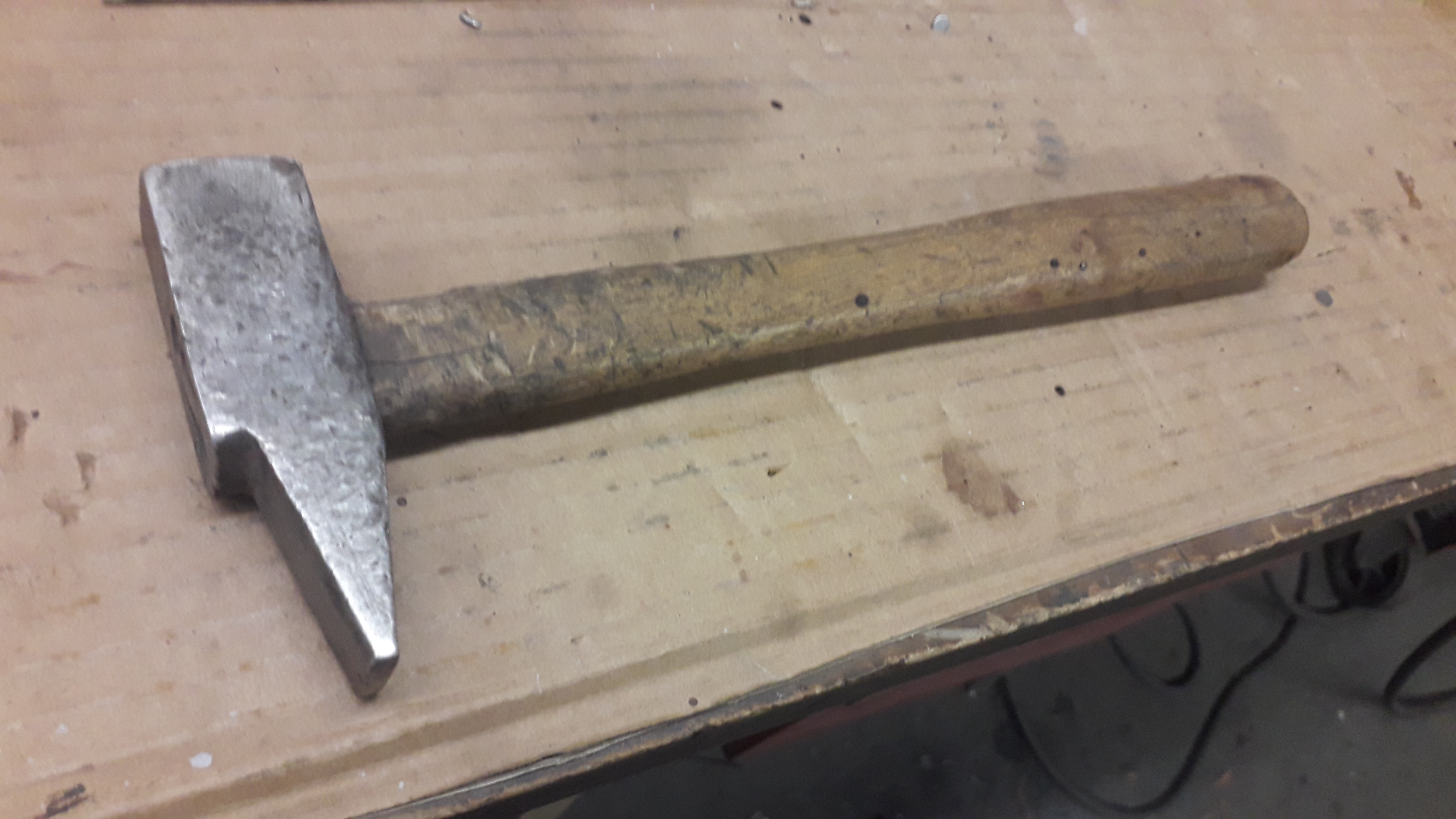

Que vas-tu prendre comme matrice pour faire ce V dans la tôle ?
Cordialement,
Eric
@Delarouille
Cordialement,
Eric
Tu vas pas le croire , j'ai utilisé un outil spécial que j'ai moi même fabriqué en 1980 aux ateliers du Lycée Georges Cabanis à Brive à l'époque ou toutes les secondes T faisaient de l'ajustage , du fraisage et du tournage en seconde avant de choisir méca , électrotech ou électronique en 1èreVolksburg a écrit : 25 sept. 2024 19:20 Que vas-tu prendre comme matrice pour faire ce V dans la tôle ?
ca s'appelle un marteau
et ca va plutôt pas mal

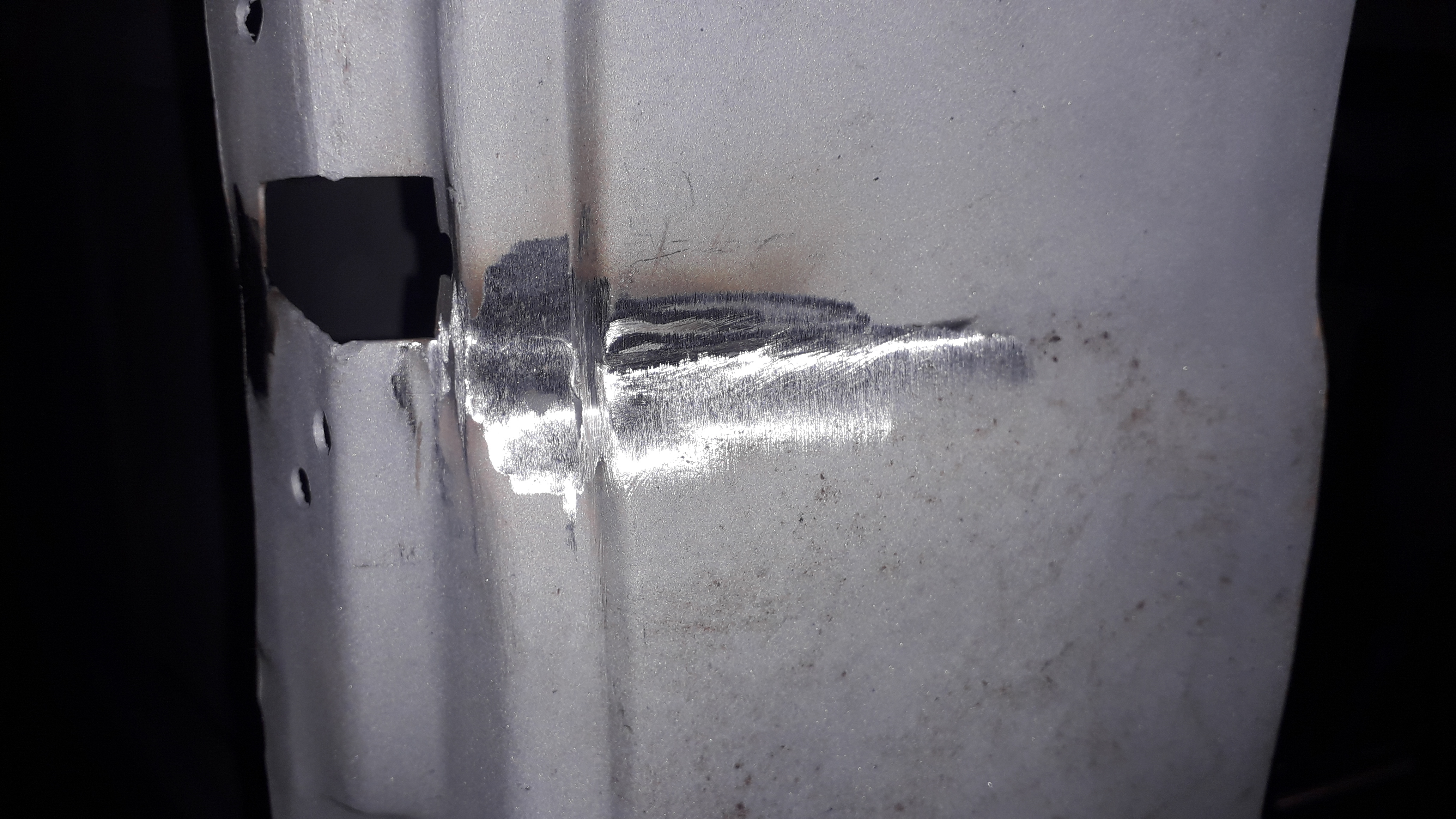

Oui ca va aller pour le renfort

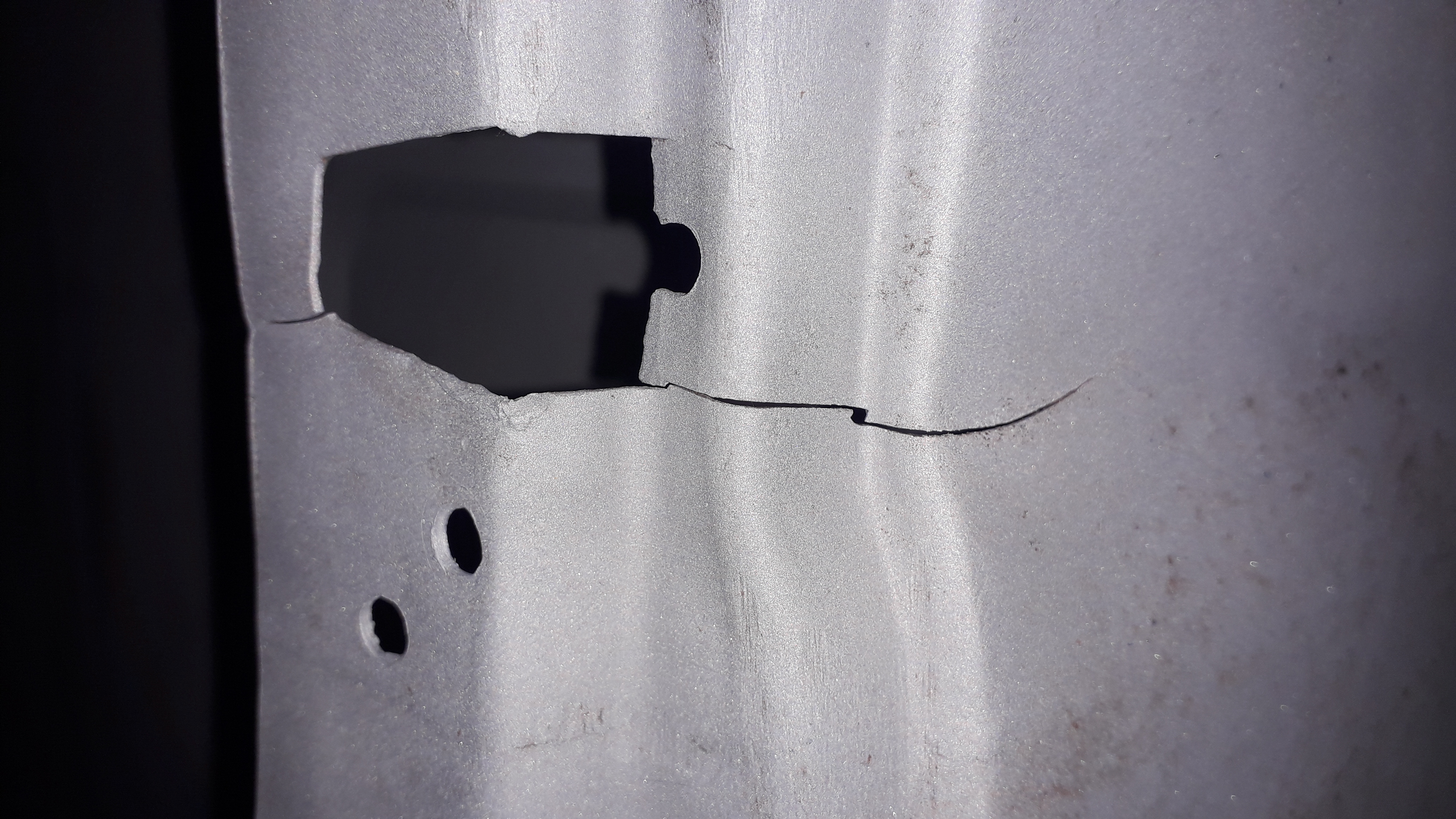

plus je regarde cette caisse plus j'en vois à faire ...
elle est pleine de fissures dues au fait que la tôle de l'époque était cassante et que ce type de véhicule avec ces suspensions "en bois" a tendance à vibrer fort
donc , je soude ...
donc , je soude ...
