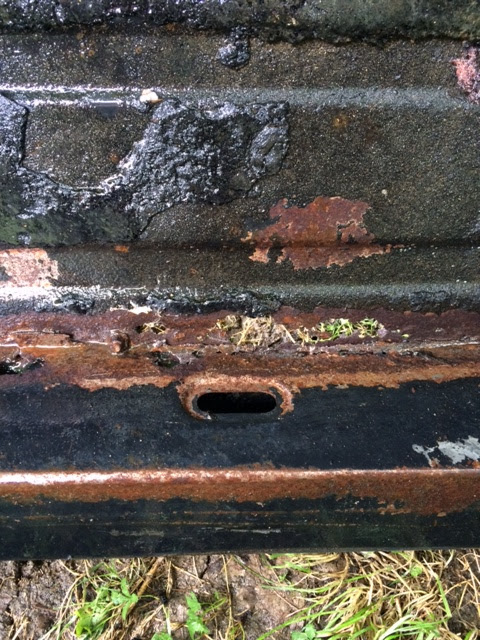

Du coup un autre weekend je suis aller chercher un autre châssis chez Nior et Savina, il semblait bien plus propre, avant lavage...
Apres lavage:
C'est pas bien parlant mais en gros c'est un trou de rouille au niveau de liaison entre le plancher et le longeron, après réflexion avec mon padre! On compte souder/riveter une plaque plié a 90° coté intérieur du châssis.
Il y a aussi plusieurs trou de rouille dans le planché mais bon vive le plaques a souder aha!

Un peu plus de details sur les soudures:
Et le renfort des supports d'amortisseur arriere, Nior spécial dédicasse pour toi!:
Voila! Du coup prochaine étape le week end prochain:
-Passer du mastic de carrossier sur les soudures a "l'intérieur" du chassis
-Deuxieme et peut être troisieme couche de peinture
-Retouche blakson (on ne sait jamais 2Kg ça ne suffit peut être pas
-Ponçage de la caisse
-Passage de l’après sur les éléments de carrosserie mobile
Si vous avez des fournisseurs ou des marques préférées pour le mastic et l'aprés je suis preneur!
