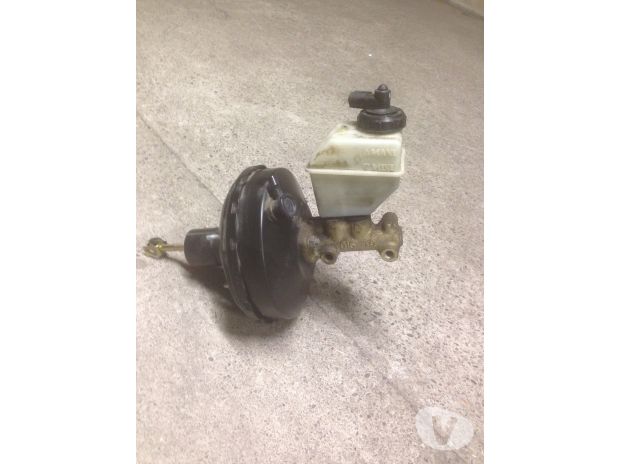

Je pensais mettre un MC de twingo 1, 4 voies, plus court, diamètre de piston 20.6mm. Mais bon il faut voir pour les fixations et dans le MV et si c'est potentiellement compatible, car la plupart des MC actuel on une partie du piston en dehors de MC, donc dans le MV, c'est pour ça que c'est plus court

et garder l'ensemble mastervac/MC de la twing' ? ca ne serait pas mieux ?... reste à voir au niveau du pédalier et de la fixation comment ca se passe !

Garde ton ensemble MC, mastervac de twing', reperce le tablier au diamètre de sortie de ton mastervac (en 44mm un truc du genre), tu perces un second trou pour la vis de fixation du Mastervac au tablier, puis reprends ou adaptes la fixation de ta pédale au bras du Mastervac, branche la dépression et zou !!
C'est le plu simple je pense !Mais quel est le diamètre du mastervac de twingo ?

Non c'est un MV de R5 160mm que j'ai, je voudrais y adapter un MC plus compact pour ne pas poser de soucis avec le 4/1 PdP sir le MV seul rentre.

le probleme avec le master vac, c'est pas les fixation, ca ca se fait, mais c'est la colonne de direction qui touche.
Et ca pour decentrer ca devient tendu!
D'autant plus qu'il ne faut pas faire un montage a la nawak pour les frein
a mon sens, mais je peux me tromper, il n'y a que le master vac deporter (mais encore faut il le mettre quelque part) qui conviendrait avec le 4en1

Mais pas avec un MasterVac de 160 de diamètre !?!?!jonathan12 a écrit :le probleme avec le master vac, c'est pas les fixation, ca ca se fait, mais c'est la colonne de direction qui touche.
D'autant plus qu'il ne faut pas faire un montage a la nawak pour les frein![]()
Pour moi le seul soucis c'est le 4en 1 qui doit passer hyper proche du MC. Si on rajoute un Mastervac, soit ça touche, soit protection thermique plus qu'obligatoire pour éviter de tout fondre
Après en passant sur un mastervac déporter (donc hydrovac si je ne dis pas de bêtises ^^) ca se fait sur certaines anciennes, mais là je ne m'y connait vraiment vraiment pas !!!!!!... mais tout s'apprend LOL

le 160 il passe tout juste.
Je voulais dire pour le 180 si on voulait monté un MC court
La on voit comment il se monte, et j'ai des doutes que ca passe avec le 4en1

Sa passera jamais avec le 4 en 1 et même si sa passe , avec la chaleur tout va fondre ...

Même avec un pare chaleur + protection thermiques ?galbatorix a écrit :Sa passera jamais avec le 4 en 1 et même si sa passe , avec la chaleur tout va fondre ...

a voir avec l'espace qu'il y a entre le collecteur et le reste, s'il y en a !
Si c'est le cas, il devrait être possible d'avoir une bonne protection thermique

jonathan12 a écrit :a voir avec l'espace qu'il y a entre le collecteur et le reste, s'il y en a !
Il faudrait mettre : de la bande thermique ( une couche voir deux et pourquoi pas une tôle par-chaleur comme sur les r5 turbo ph1/ph2 )
