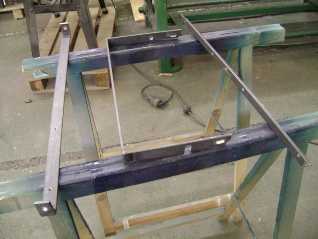

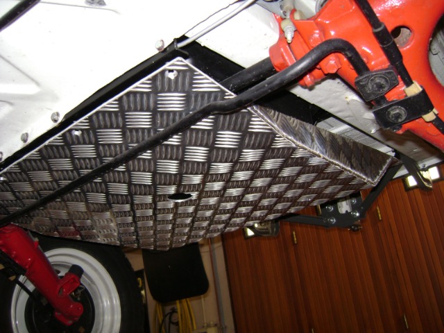

Qu'a tu pris pour faire l'équerre pour fixer la plaque de protection à l'avant ? Alu ou inox, 5mm ?
Et pour la plaque arrière, tu a pris quoi pour faire des fixations solides ?
Merci d'avance !
:taré1:
De la tôle de 3mm pour l'avant et fer plat de 25X5 pour l'arrière + une cornière

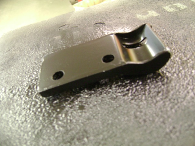

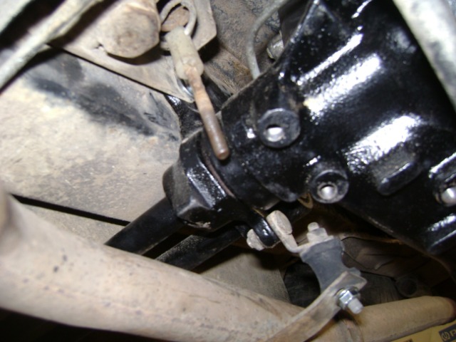

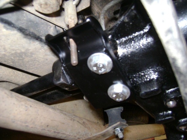

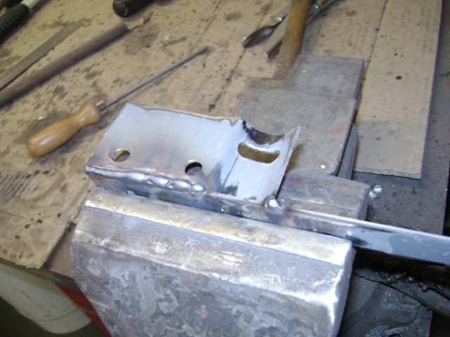

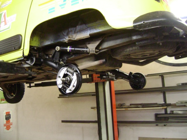

Des nouvelles du Team Delarouille , Franck le copilote a décider d'opérer au changement de son train arrière tole par un fonte sur sa 4L avec laquelle il avait fait le trophy 2007, alors au boulot
Le train avait d'abord été sablé il y a un mois , frein refait et le tout repeind
seulement le soucis c'est que nous n'avons plus la pièce qui tire le répartiteur de freinage :( donc fabrication .
Et voilà c'est parti pour de nouveau chemin :hehe:
Modifié en dernier par DELAROUILLE le 21 avr. 2017 15:21, modifié 1 fois.
le jaune rend pas pareil qu'en vrai au 4L inter...
au moins pour la pièces tu avais un modèle, sur la tienne....
Et non rien a voir , c'est une équerre :0
