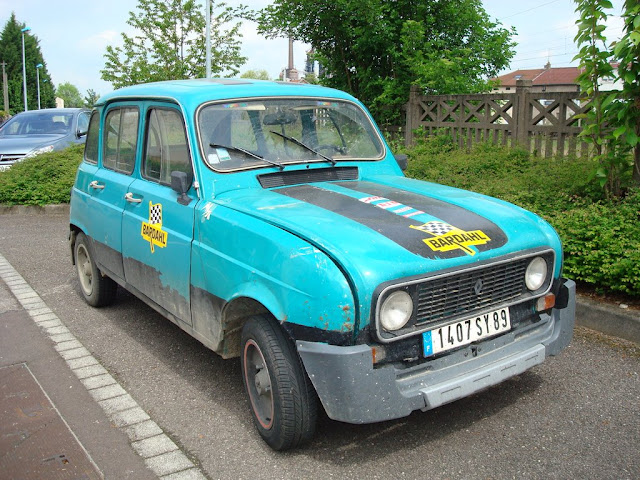

la voila le jour de son arrivée :
A noter l'horrible pare choc de l'ancien proprio (il provient d'une voiturette sans permis :S)

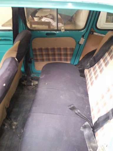

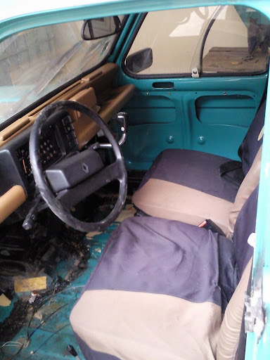

L'intérieur :
ca n'a pas l'air comme ca, mais les sièges sont en super état et le plancher n'a pas un point de rouille !

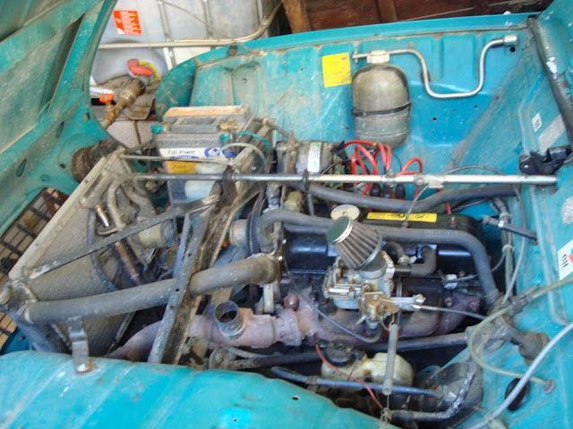

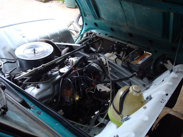

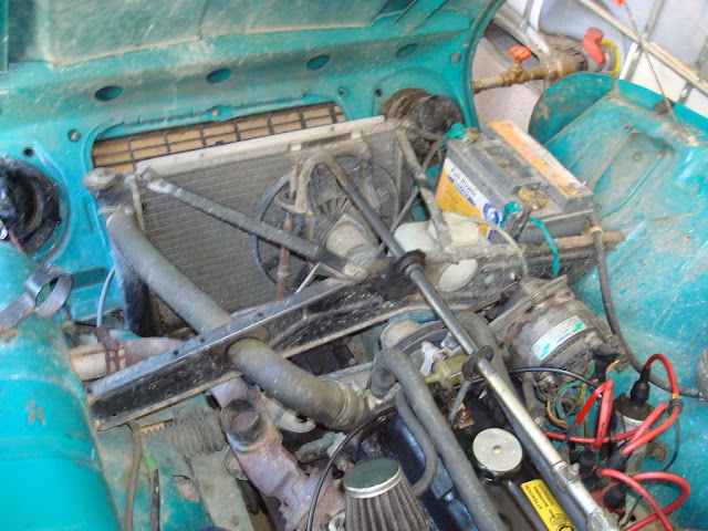

Le moteur
a noter le cornet de scoot en lieu et place du filtre a air...
elle est pas toute propre ^^

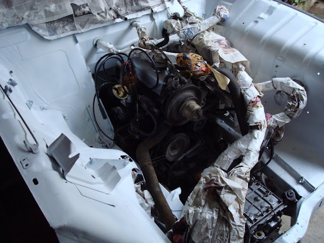

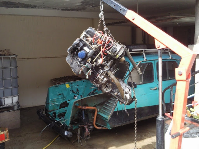

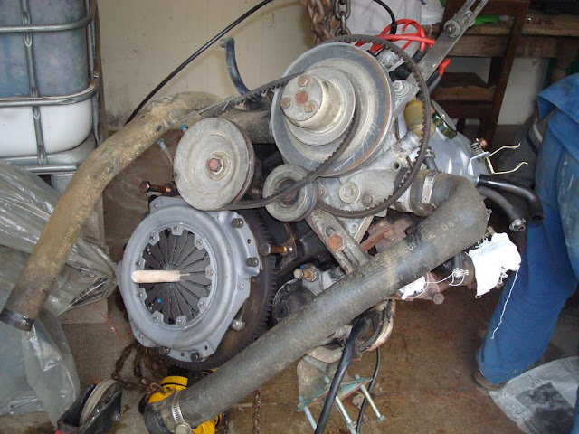

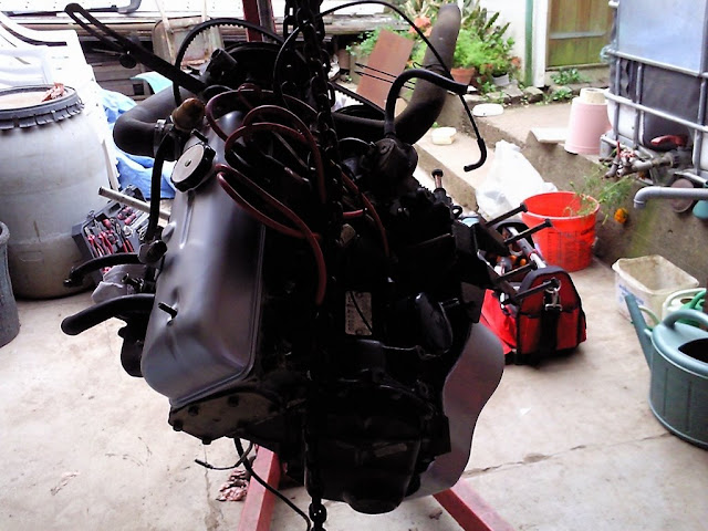

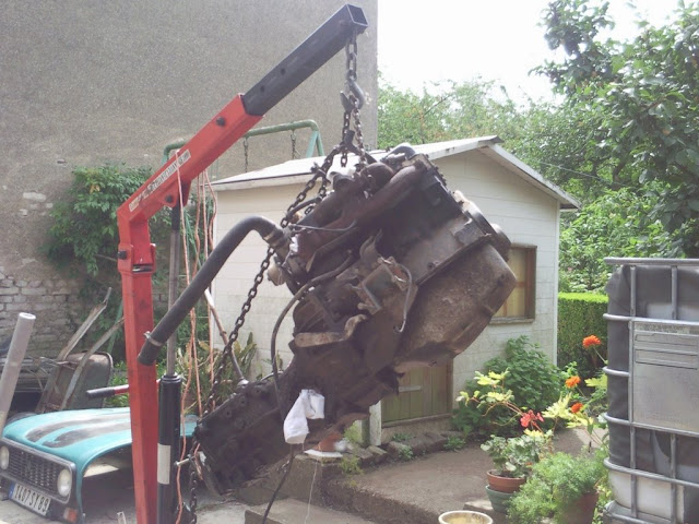

sortie du moteur et de la boite pour restauration
un petit cou de Karcher pour nettoyer tout ca !

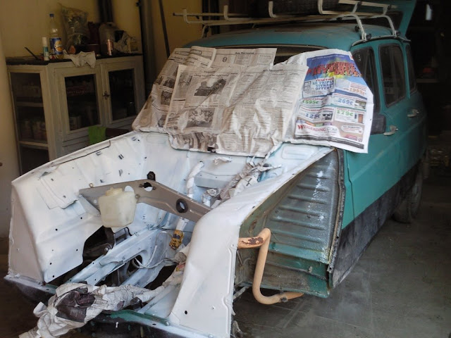

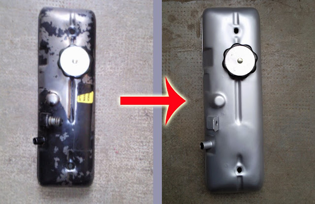

Compartiment moteur et quelques pièces repeintes

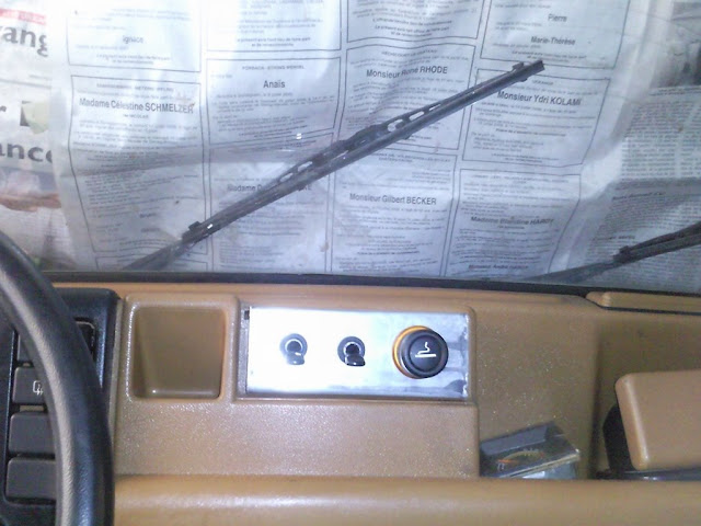

installation d'un petit boitier pour l'allume cigare (de 607 ^^) et 1 interrupteur pour le 2ème ventilo et un pour les LP

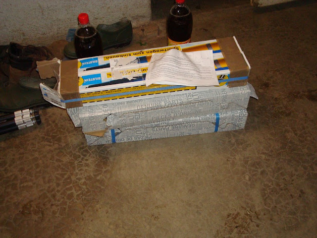

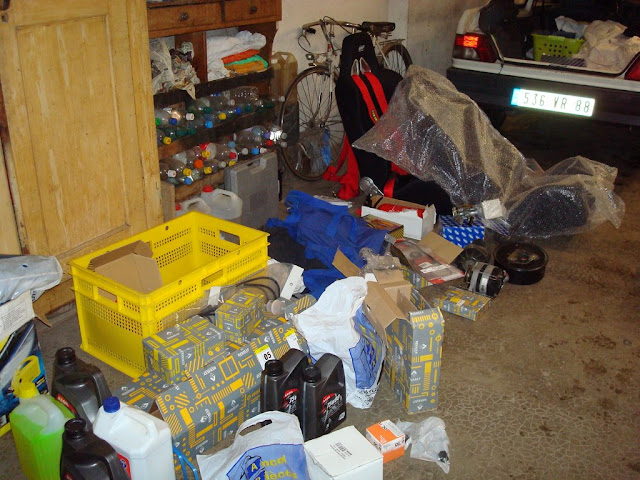

réception de toutes les pièces neuves d'origine de chez Renault
ca c'est pas du Renault :perv:
au cours du démontage, l'embrayage a dû être changé
remontage du moteur avec allumage complètement neuf

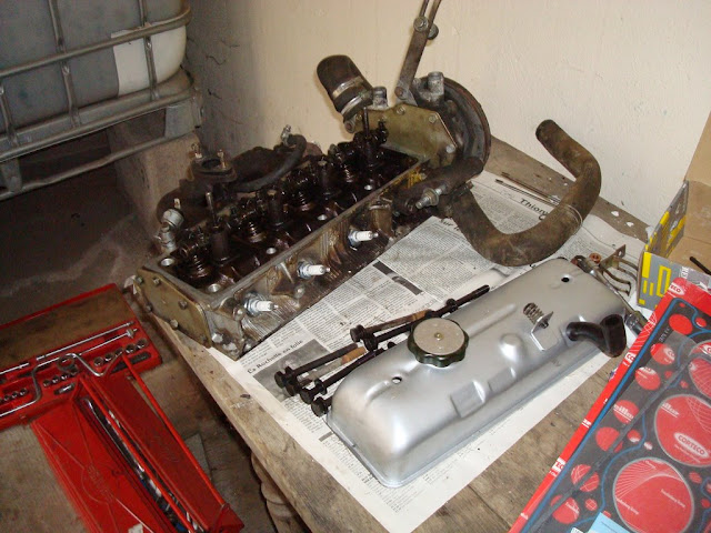

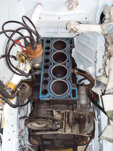

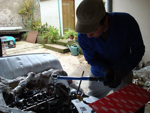

démontage de la culasse pour changer le joint
serrage à clé dynamo

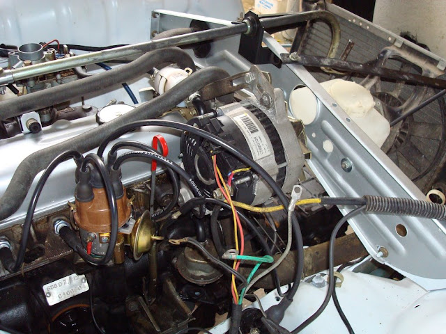

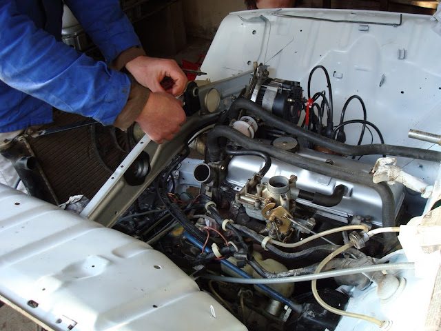

remontage moteur preque complet avec révision du carbu (changement des joints et nettoyage des gicleurs)
adaptation d'alternateur plus gros : un neuf d'une CLIO I
J'ai pas de photos, mais on a aussi changé les joints spi de la boite, le joint du carter inférieur et le joint du carter supérieur...

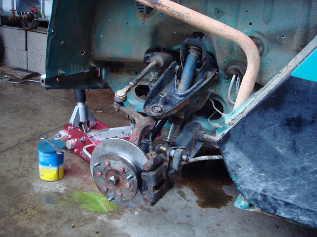

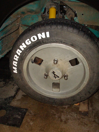

changement des disques, plaquettes et étrier avant
moteur terminé et branchements finis

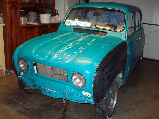

changements des ailes avant et installation des baquets et harnais de sécu

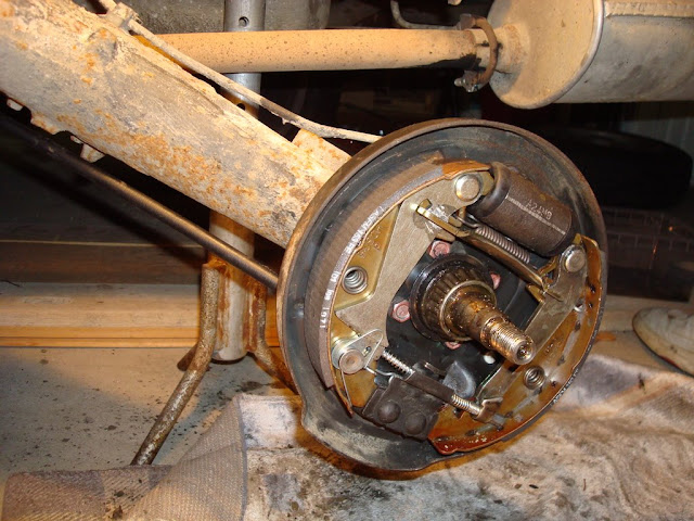

changement kit de frein arrière et cables de frein à mains
J'en ai ch*** pendant plus de 6h pour changer ce kit !! (bon, étant en étude de pharmacie, on peut pas faire aussi vite que les mécanos..)

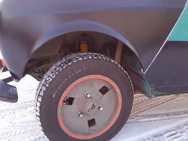

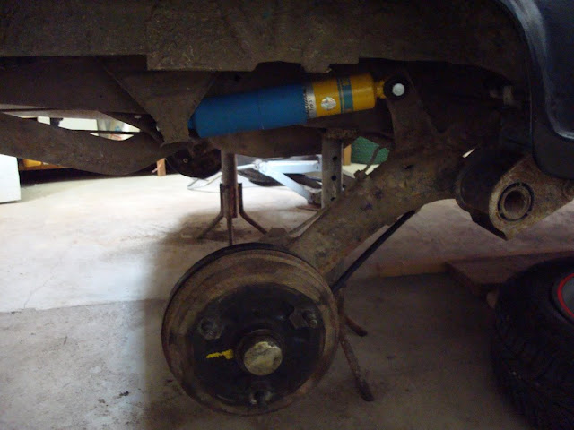

installation des 4 Bilsteins

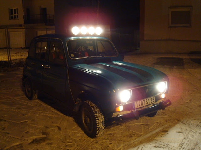

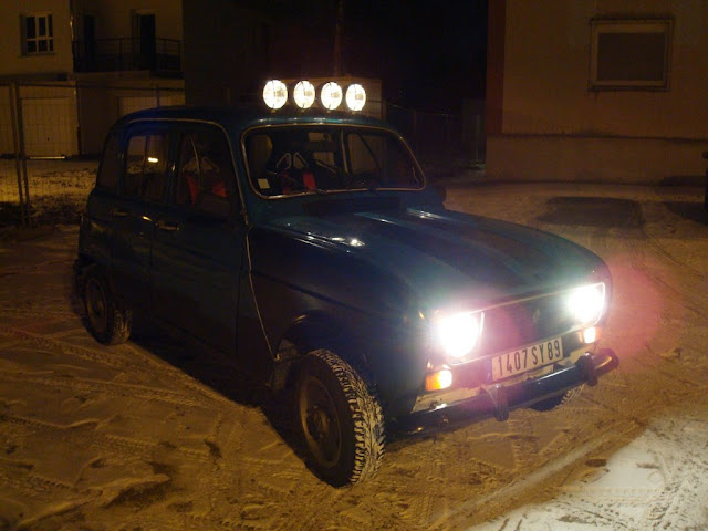

installation et test des 4 LP
en mode veilleuse :
en mode LP :
Premiers pas dans la neige, histoire de s'amuser un peu :D

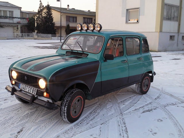

Quelle sera la future couleur ? :)
Re: Equipage #296 - 4L Trophy 2010
Beau boulot , juste un détail qui pourrait te servir , j'ai exactement les même phares de toit que toi et il se trouve qu'ils présentent un petit défaut .
En effet les douilles qui tiennent les petites ampoules de veilleuses ne sont pas de super qualité et ont tendances à faire un court circuit avec les vibrations , j'en ai changé une qui s'était cassée et j'ai isolé les autres , mais par sécurité j'ai mis un fusible de 4 Ampère uniquement sur le circuit des veilleuses de toit en amont du fusible des veilleuses d'origines de façon à ce qu'en cas de problème au pire je n'aurai plus de veilleuse de toit mais le reste marchera .
en espérant que celà t'aide , A+

Alors pour la peinture, on pense la faire en rouge avec les bandes blanches (sur capot et toit) ainsi que la calandre et les pare chocs en blanc aussi..

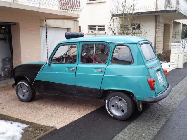

Sinon, j'ai une petite question,pour la prise d'air sur le toit.. je voudrais savoir si on ne perd pas trop en puissance ? (parce que c'est pas comme si il y en avait de trop hihi !) et vu que ca serai un snorkel fait maison, est-ce que c'est vraiment utile pour le 4LT ? certe j'ai vu qu'il y avait des franchissements de ruisseaux mais bon si c'est pour une fois...
4L Trophy 2010 - Equipage 296 - 1st position
Ce n'est pas utile pour le Trophy lool il y a un passage d'eau sur une route ;)
Et oui tu perds quand même pas mal en puissance car il faut tirer l'air du haut.
J'avais vue un équipage astucieux qui avait le filtre à ar cyclonique sur le capot juste au dessus du carburateur. Tu as les avantages du snorkel sans les inconvénients.
Après tu peux aussi avoir deux position avec une utilisation du snorkel uniquement quand c'est nécessaire.

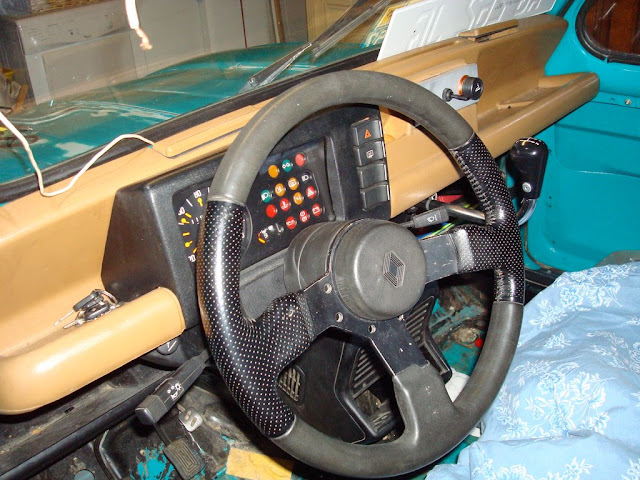

Installation d'un volant un peu plus sport ^^ un volant de Super 5 GT Turbo

Bien sympa le volant.
Ca avance bien et la couleur actuelle est bien cool aussi.
