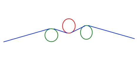

je propose ce type de système :
en rouge , une roue libre , fixée au moteur (reducteur)
en vert des pignons de renvoi , montés fous
en bleu, la chaine (partie haute)
chaine david.jpg (17.21 Kio) Vu 13248 fois
ça évite les modifs de l'axe, des paliers....

peux tu donner la taille des pneus, et le nombre de dents des pignons montés?

Qu'est ce que tu appelle monté fous tatav ?

libre (sans entrainer quelque chose), ce ne sont que des tendeurs/ renvois...
