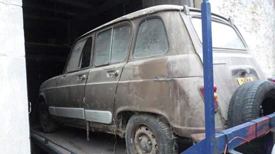

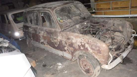

J'ai donc comme projet de me monter une 4L de trial, proto
Niveau carrosserie, j'utiliserai n°27(gtl de 1980), voiture non sauvable ( rouille quasi perforante sur toute la surface de la carrosserie)
Pour la BV, j'ai une 7x33 super première...
Le châssis, j'en ai un que je re-plaquerai en tôle de 3mm, plancher en 1,5 plat...
Les trains, ça ira...
Les freins : 4 tambours, fam sur l'avant et l'arrière...
Arceau en tube banal ( on ne risque pas le tonneau à 110km/h, mais de se coucher gentillement )
J'ai néanmoins quelques questions...
Niveau carrosserie, j'aimerais la rendre un peu plus propre, j'ai bien envie de passer une couche de fibre partout
Vous me conseillez quoi comme produits ?
Je mets de l'apprêt ou non ?
Je pense prendre du mat, assez fin, pour le poids et le côté esthétique ( moins de mastic) mais quelle résine ? Je mets du top coat ou non ?
Le but est une voiture la moins chère possible, mais présentable...

Pour un proto trial, il faut que tu penses :
- au rayon de braquage (FàM séparés dte-gche)
- au singe (cale-pieds et autre points d'appui)
- aux angles d'attaque, de sortie et ventral (pour le ventral, c'est compliqué à cause de la transmission)
Pourquoi des freins à tambour ?
Pour la carrosserie, moins il y en aura, moins tu en abîmeras. Et la fibre, c'est cassant, non ?

Fam séparés, pourquoi pas, mais je n'en ai vu aucun sur tout le parc de voitures à St Lucien... (par contre à l'avant et à l'arrière, ça m'arrangerais, pour bloquer la voiture dans une pente....) ( d'où les 4 freins à tambour
j'ai prévu des tubes sur les bas de caisse, un arceau, des PC tubulaires...
c'est une caisse avec les charnières extérieures, pour enlever les portes et le hayon, il y a juste les sangles à enlever, et à soulever les portes
la fibre, ça sera un voile pour éviter les trous, mais niveau adhérence, préparation, je ne sais pas....

Sacré Nico, j'aurais donné ma main à couper que tu n'allais pas revenir indemne de cette sortie !
Pour ta carrosserie, ça peut faire partie d'un look rats si tu la stoppes au rustol ?
Sinon des rivets et des patches de tôle ou cannettes de bières ?

Mis à part ça, je n'ai rien eu...
La carrosserie part en charpie, pas possible de faire un rat's...
