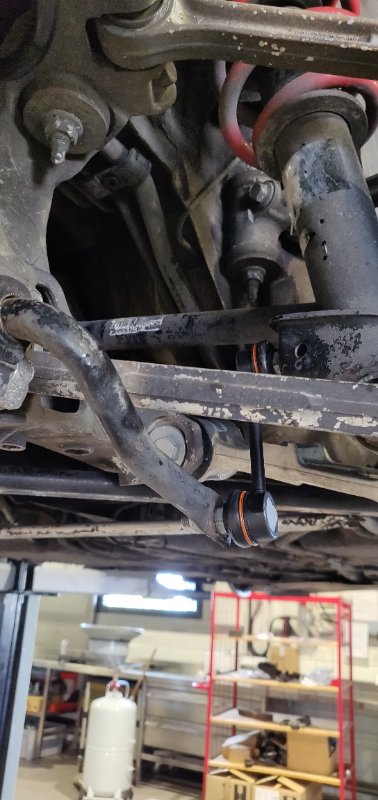

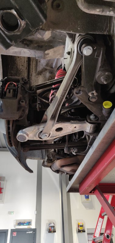

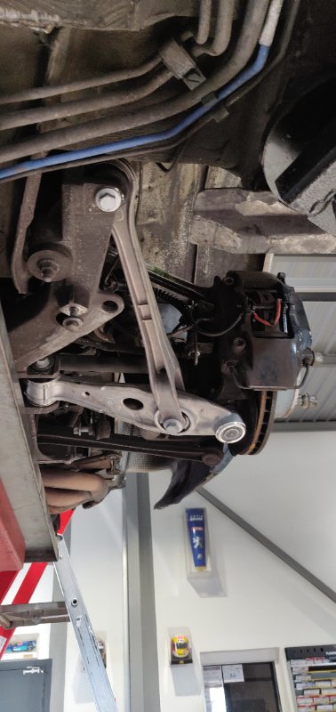

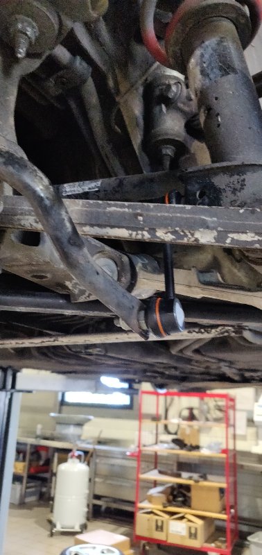

-tous les bras de suspension qui étaient HS et claqué a tout vas
-biellette de barre stab AV / ARR

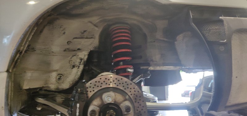

-disques et plaquettes avant
-plaquettes arrière

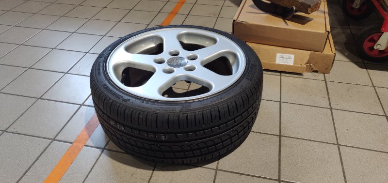

-pneus

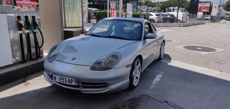

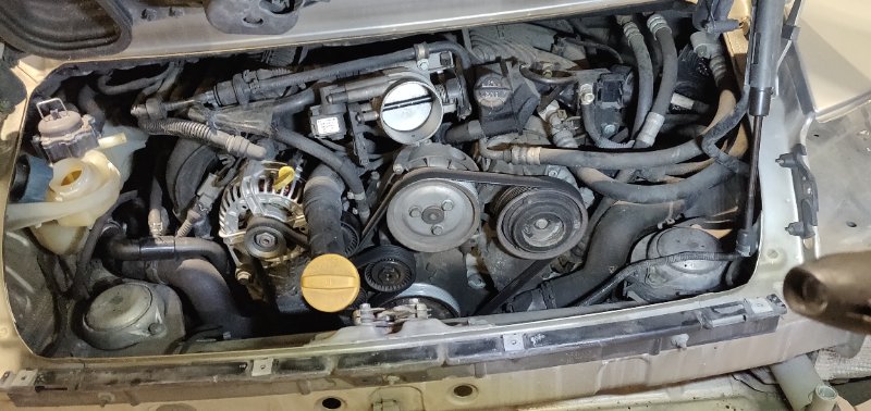

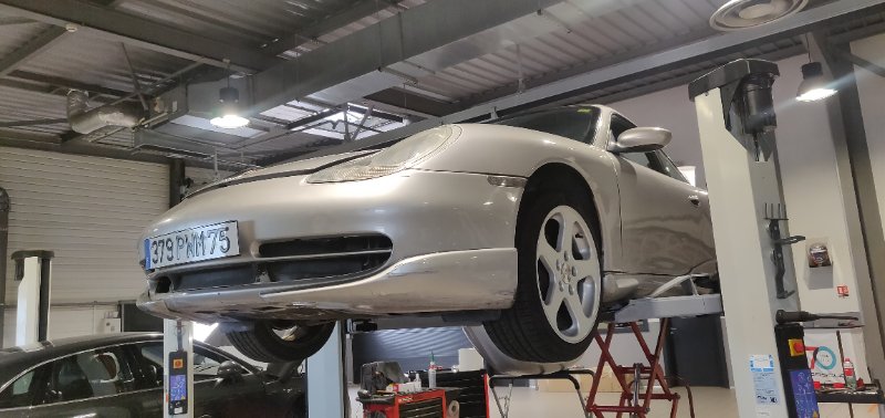

Voilà la bêtes:

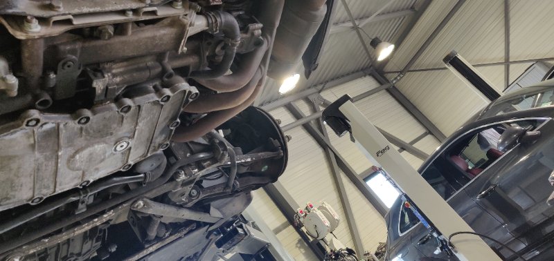

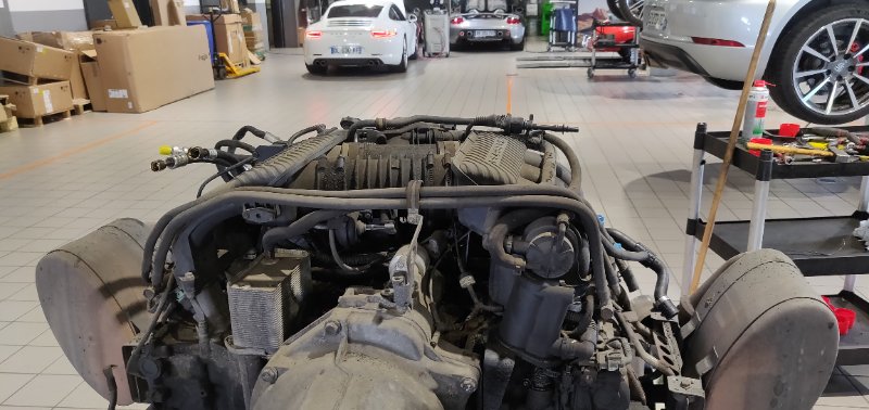

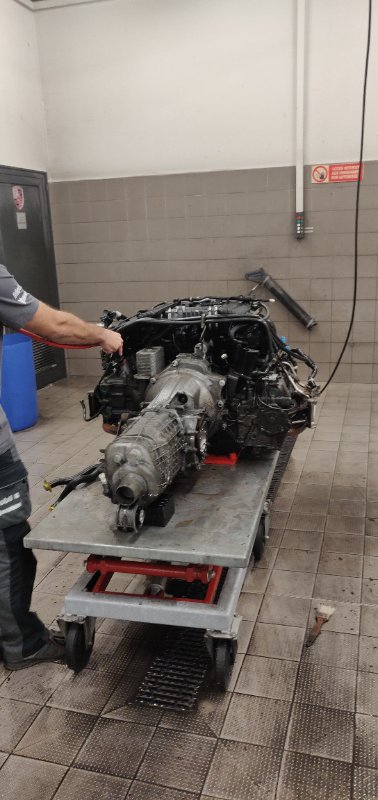

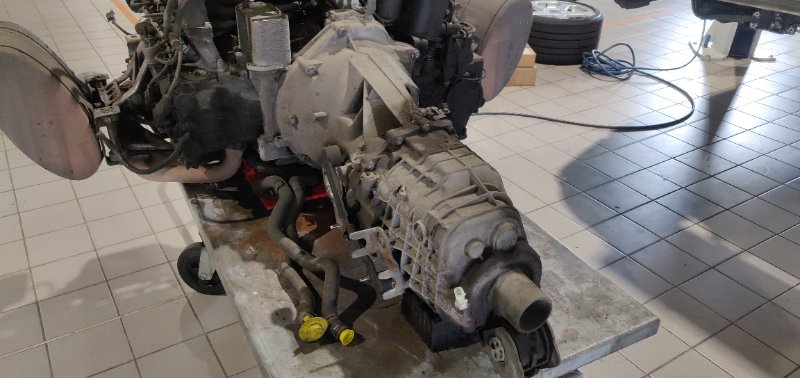

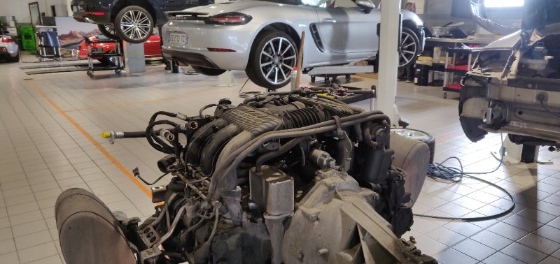

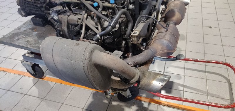

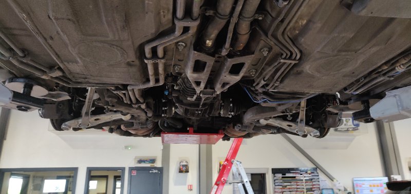

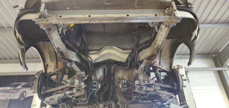

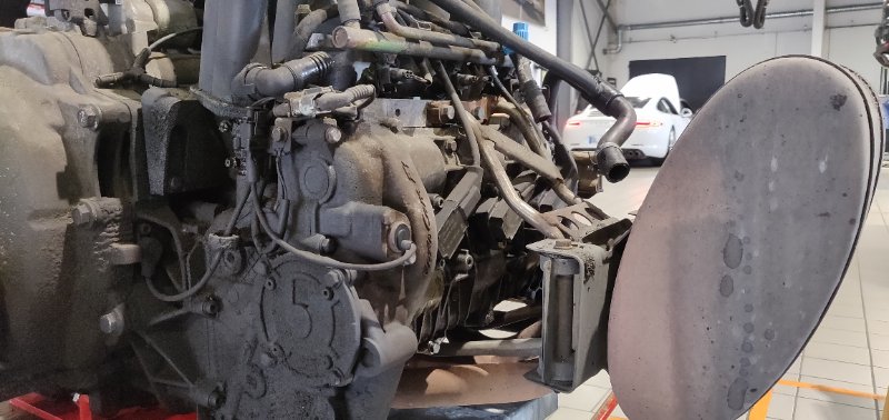

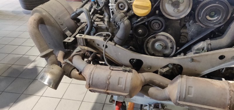

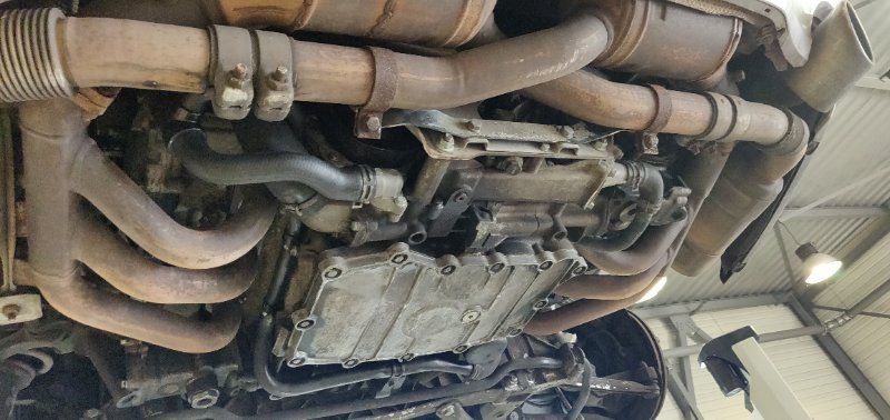

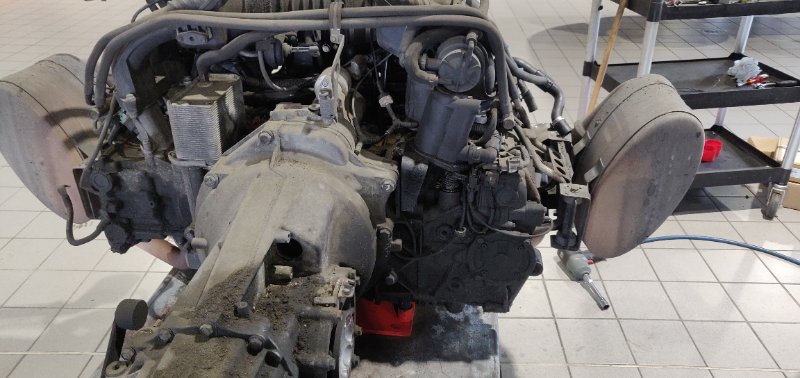

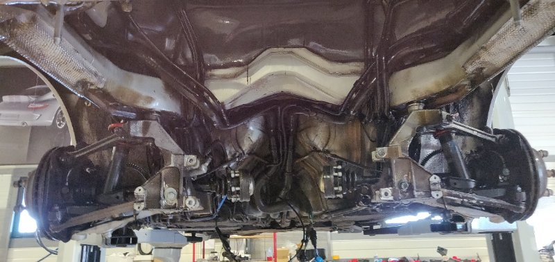

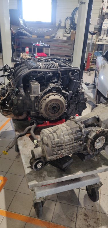

Donc on commence par le moteur, dépose pour pouvoir travailler tranquille, je vous met les photos en vrac:

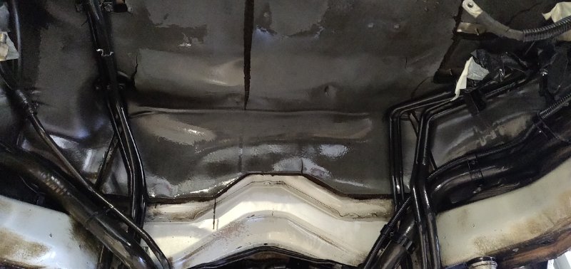

Direction nettoyage !

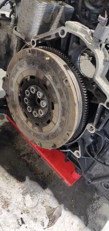

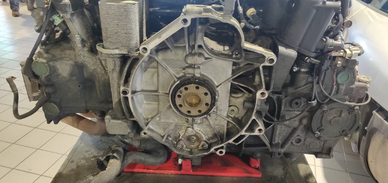

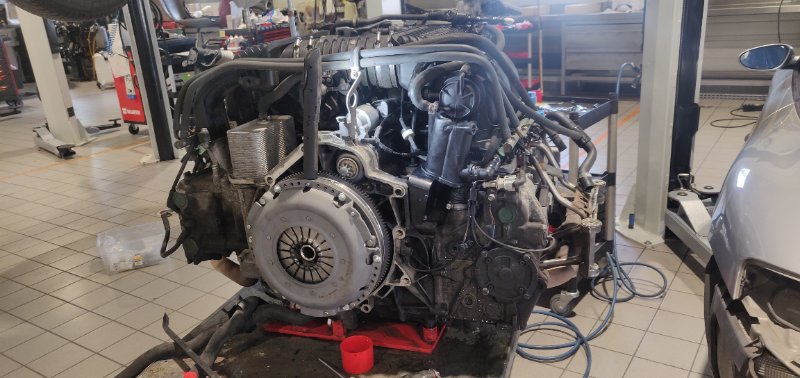

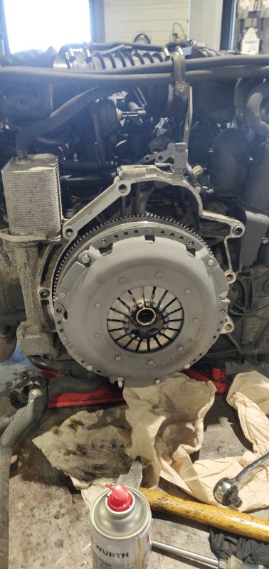

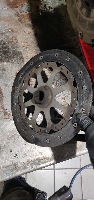

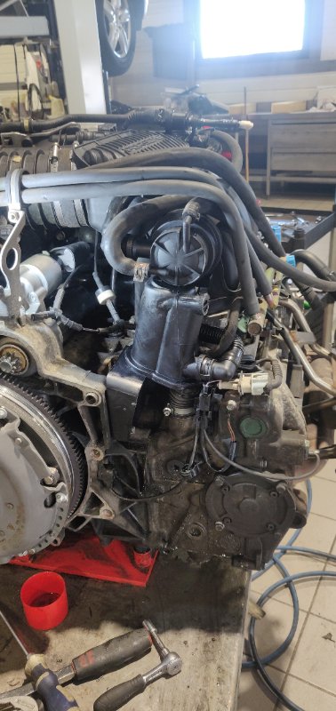

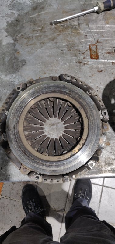

Dépose de la boîte et de l'embrayage, je comprend mieux pourquoi ça n'avancait pas a 3000tr/min!
Et joint spi anciennement réparé au silicone :berk1:

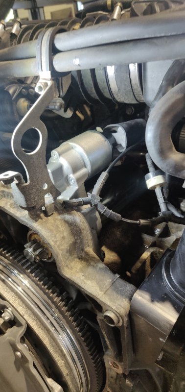

Changement de démarreur et quelques autre pièces:

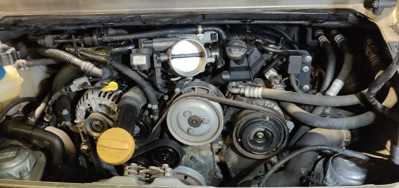

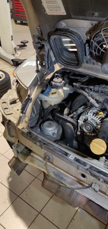

Nettoyage compartiment moteur :

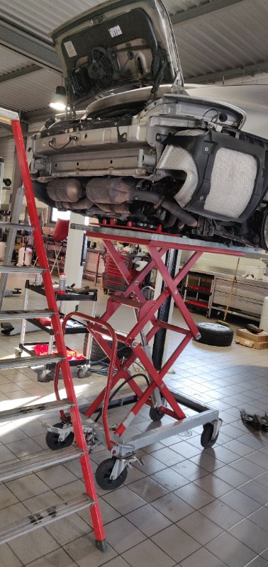

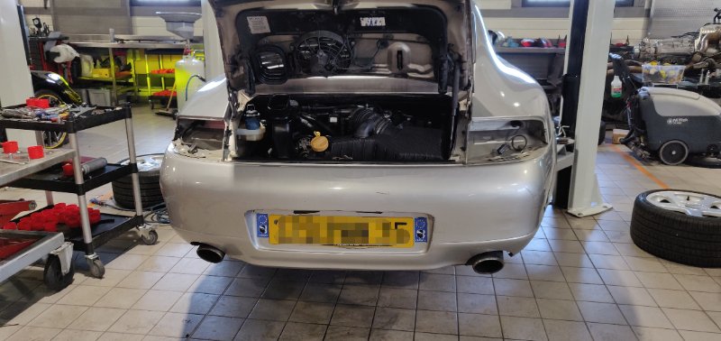

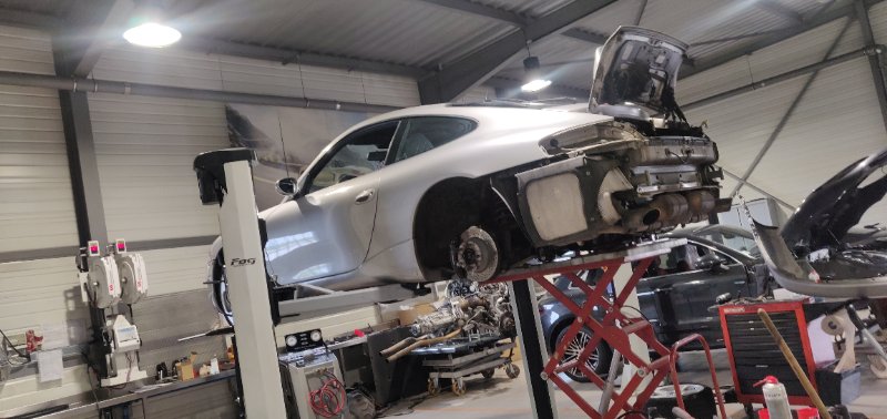

Reposé du moteur (avec le pont c'est facile!)

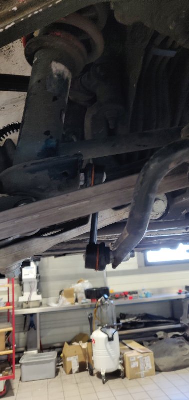

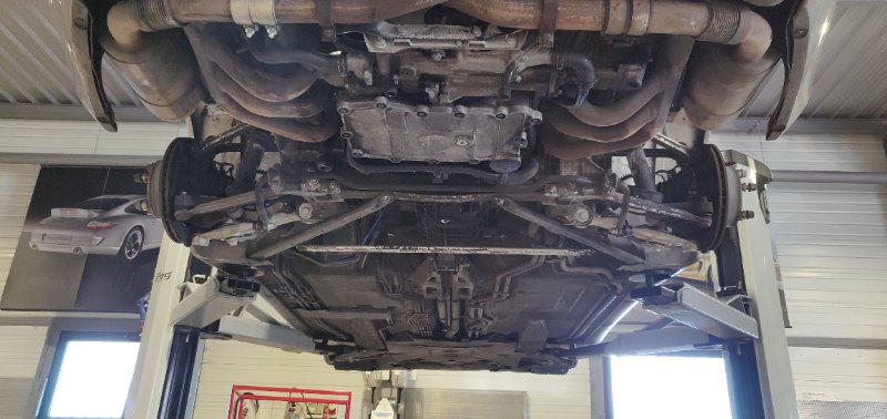

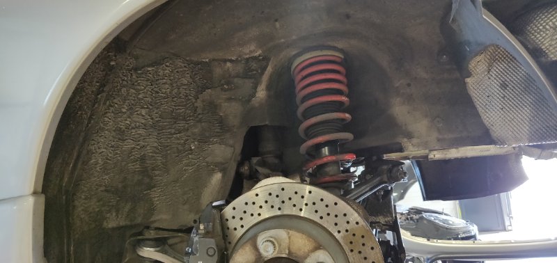

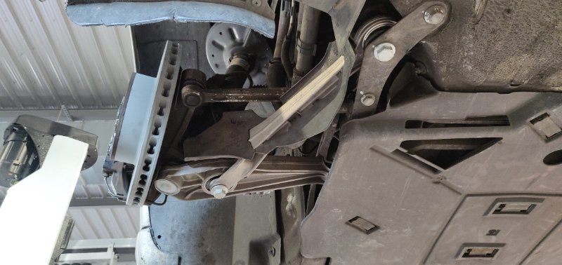

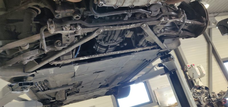

On passe autrain roulant:

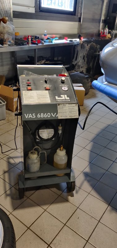

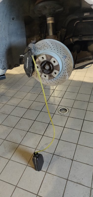

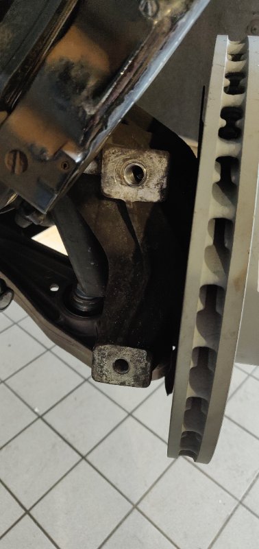

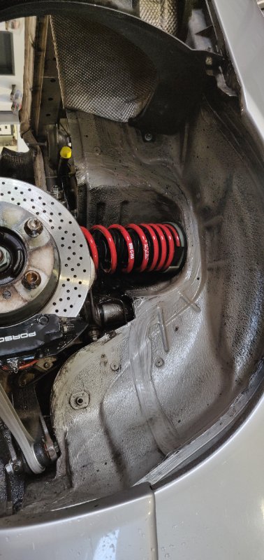

Disque plaquette pose d'un helicoil dans une des fusée et purges des freins:
Et voilà, redémarrage du moteur, elle tourne désormais comme une horloge, prend bien les tours, après une bonne géométrie c'est parfait!

C'est un embrayage multidisques?
Re: Remise en état Porsche 911 996 (1998)
C'est un embrayage simple disque, et tout le système d'amortissement se trouve dans le volant moteur (volant bimasse quoi)

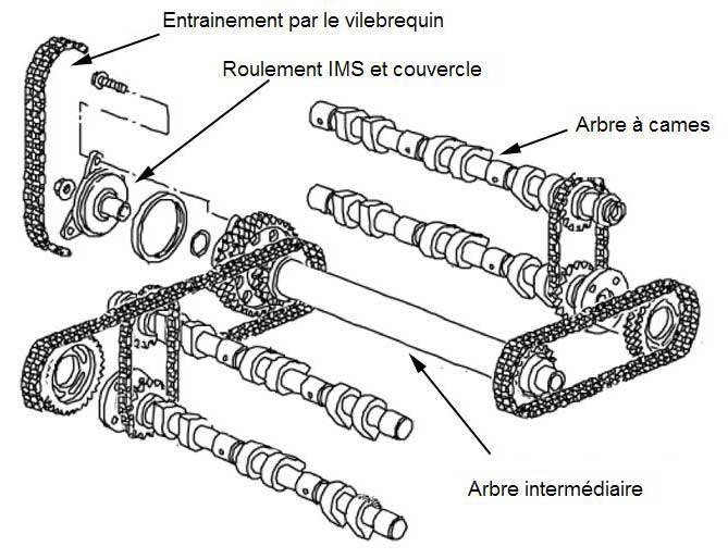

Salut le roulement IMS a été remplacé ?
C'est vraiment le point faible des 996 et 997 phase 1, qui occasionne souvent la casse moteur.
Après avec un kilométrage à 200 000 il aurait déjà certainement laché

fran a écrit : 12 nov. 2020 15:39 Salut le roulement IMS a été remplacé ?
C'est pas un roulement céramique situé vers les arbres à came ???

DELAROUILLE a écrit : 12 nov. 2020 18:04
C'est effectivement un roulement qui supporte un arbre intermédiaire qui entraîne les aac via des chaîne. Et il arrive qu'il cassa car sous dimensionné, donc certain concepteur en ont effectivement créé en céramique plus solide mais il faut je crois réalese le bloc car le roulement est plus gros (je ne suis pas a 100% calé dessus j'en ai encore jamais fait)
Ensuite pour ce qui est de sont changement sur celle ci on en a pas de trace, mais il ne donné pas de signes de faiblesse ni de fuite particulièrement inquiétante
