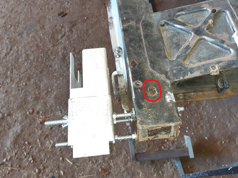

Pour la suite, petite question sur la photo ci dessous le trou ovale entouré en rouge à quoi sert-il ? Moi je pensais à une aeration pour eviter la condensation.
Pourquoi cette question ? Parce que mon extremite de longeron va rentrer a l'interieur du longeron d'origine et que la coupe du vieux extremité du longeron va tomber en plein milieu du trou que j'ai cité ci-dessus.Un apercu de la coupe avec l'equerre:
Du coup je sais pas si je le bouche ou si je le laisse ?A mon avis je devrais le laisser pour eviter la condensation.

Re: Restauration R4 GTL Sinpar
le trou servait à injecter la mousse polyuréthane, qui fait pourrir le longeron.
il ne sert donc à rien
pourquoi ne pas avoir fait une coupe droite sur le dessus du longeron?

tataveteam a écrit : 19 janv. 2021 07:32 le trou servait à injecter la mousse polyuréthane, qui fait pourrir le longeron.
Ok merci de ta réponse.En revanche je ne comprends pas ta question pour la coupe ?

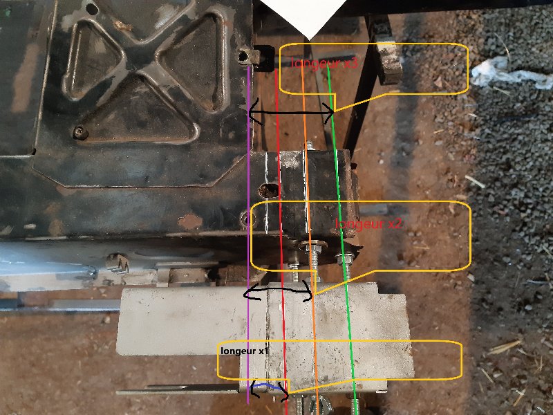

Positionement de la future piece plus prise de cote avant la decoupe:

La decoupe effectué meulage des quelques point de rouille puis traitement à l'acide phosphorique aux endroits inaccessible puis mis en place de la nouvelle extremite et pose de mon gabarit.Verification des cotes tout est ok.Pour la soudure on verra demain.
