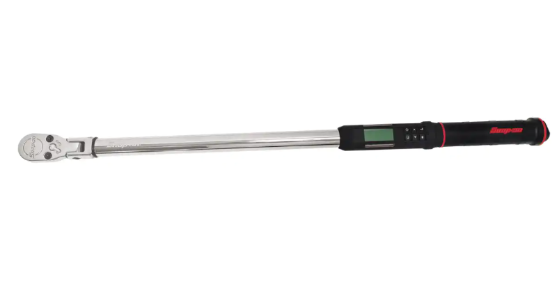

Moi j'utilise une clé dunanométrique électronique Snap-On, c'est vraiment top : 17-350Nm, meilleure précision, plusieurs unités de mesures, mémoire couples, couple de désserrage, pas de recalibration nécessaire...
Mais le prix pique aussi un peu :gene:
