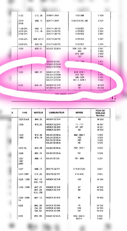

Il faut que tu aies le carbu qui corresponde à ton moteur : il y a eu des seia par dizaines, sur pleins de moteurs....
Voici les références qu'il te faut :
- Lumii_20220913_091623526.jpg (60.91 Kio) Vu 18335 fois

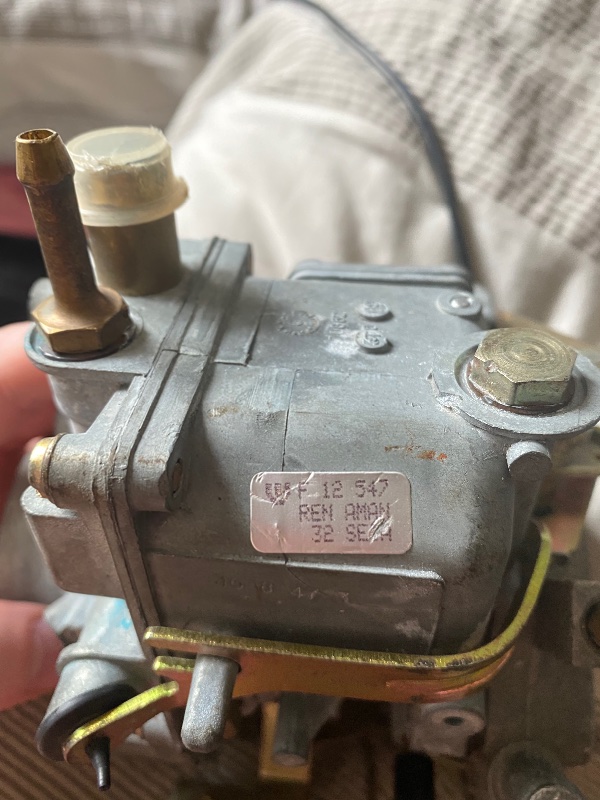

Après vérification le mien est un 547 et je pense provient d’une R12. Peut-être que je peux le régler comme ceux que t’as entouré ce qui m’éviterait d’en racheter un autre ?
- F675C379-31C9-484C-B4A0-880C235CDCDE.jpeg (166.5 Kio) Vu 18331 fois

Mince je viens de consulter la documentation (en lien) et le mien est bien compris entre 543 et 561 !
Ouf

Ça n'est pas de x à y pour les repères de carbus...
Regarde les gicleurs et le venturi, tu verras qu'il n'y a pas de correspondance...

Malheureusement j'ai trouvé aucune documentation sur mon carburateur. Je vais essayer de le monter et de voir en le réglant si ca fonctionne. Sinon toutefois je changerai le carbu en essayant de trouver pile poil le bon.

Démonté les gicleurs pour regarder leur taille....
Et surtout le venturi...
