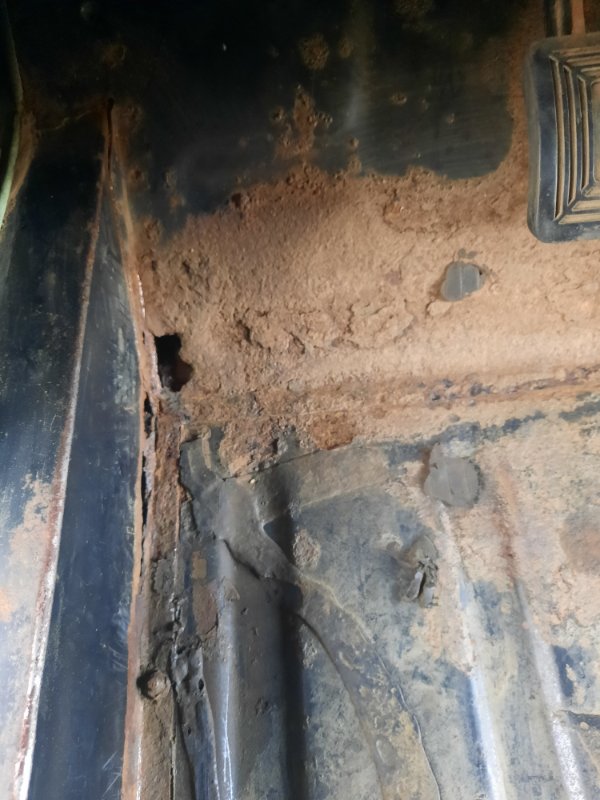

bonjour maintenant elle roule enfin!! reste un problème de carrosserie (voir photo) je doit remplacer une partie sous les pédales sans démonter toute la caisse! je voudrai faire un gabarie que je soude ou que je colle (soudure a froid) est ce possible? plus un trou sur le plancher qui n'est pas perforant. je pense aussi a remettre une plaque complète de plancher mais comment faire car il faut poser toute la caisse; mon plancher est d'un seul tenant!.
je cherche une solution sans démonter la caisse . merci

autre photo réparation sous les pédales passage de roue coté conducteur qui donne sur le coude du collecteur d échappement

passage de roue
Re: carrosserie 4L
MMmmm ce petit trou est le début. Mets déjà un coup de brosse métallique sur meuleuse tu verra que ça va s'aggraver.
Je dirais pas de soudure à froid.... c'est pas efficace. Il faut vraiment souder. Mais là comme c'est en plus dans l'angle et pas au milieu.... sans décaisser et dépointer le chassis.... ça ne sera pas un boulot au top et ça risque de merder dans quelques année.
L'important est de ne pas faire une superposition de couche de métal !
Re: carrosserie 4L
Je suis d'accord...
Gratte partout, mais à mon avis, ça n'est pas le seul coin...
