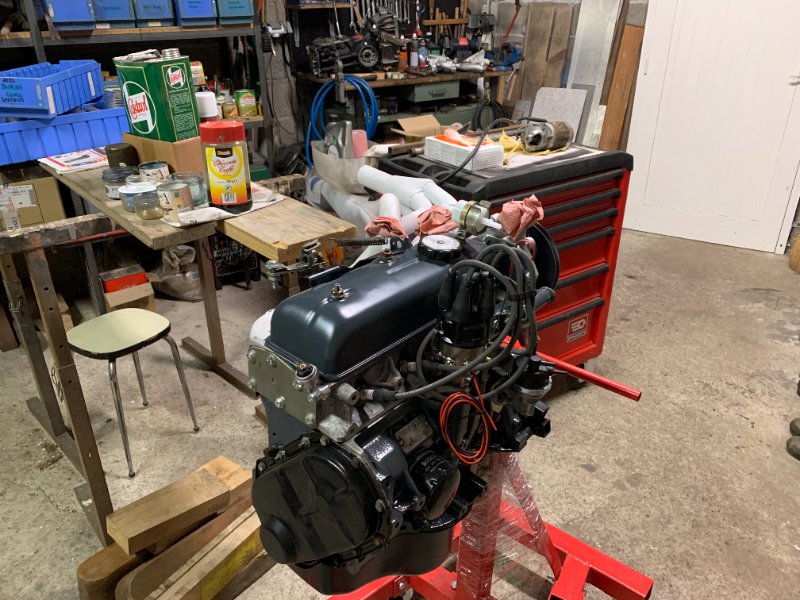

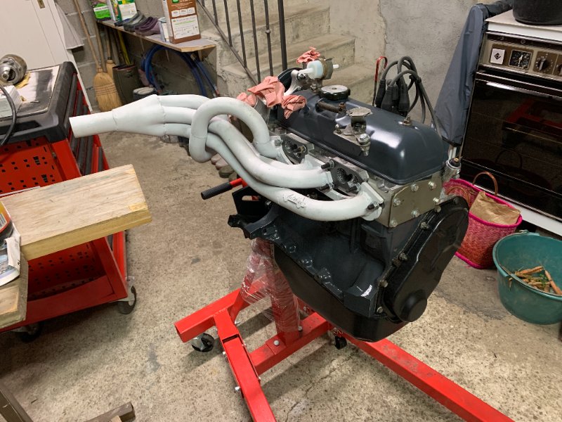

Bonjour à tous,
Je suis en train de préparer un 1400 tx (Auto a la base) et je viens d'acheter un pipe d'admission pour weber 40 idf d'époque ainsi qu'un collecteur 4en1 Autobleu.
J'ai mis un AAC de 1300ts, un allumeur électronique et j'ai agrandi (et aligné) les conduits de la culasse.
Mais je me demandais quelle devait être la configuration du weber 40 idf pour mettre en vie tout ça (et réveiller un peu les voisins mais shut...) :diable:
Je suppose que certains d'entre vous ont déjà fait une prépa comme ça, si vous avez des infos (venturi, buses, tubes d'émulsion...) je suis preneur !
Je vous mets quelques photos du moteur :ange:
Je vous remercie par avance !
