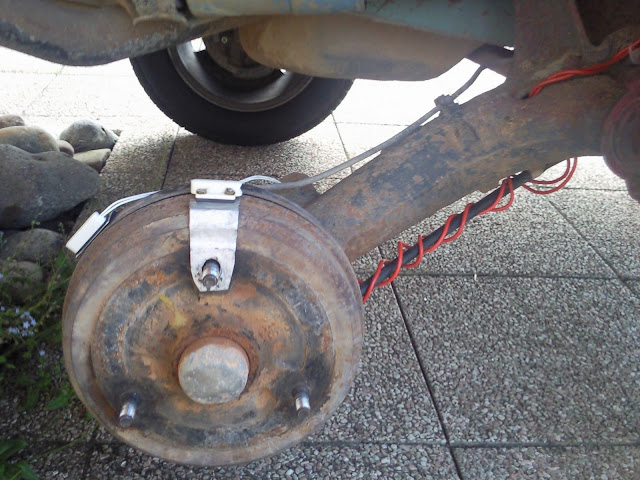

Sinon concernant le Tripmaster, j'ai tenté une approche avec un interrupteur magnétique, avant de peu être investir dans la véritable sonde de compteur
Donc ici, j'ai testé une fixation sur le tambour arrière
Donc il faut que je teste l'étalonnage et aussi la "survie" de la sonde dans les bosses et les ""hautes vitesses""
Parce que bon, l'interrupteur : 3€ ça pourrait être intéressant que ça marche

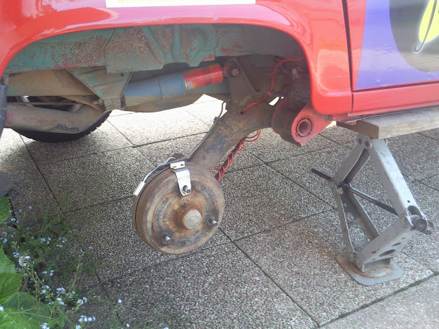

Alors voila, je peux enfin retoucher un peu à la voiture après une assez longue période (qui ma fait loupé l'Inter
Donc j'ai commencé le démontage des barres de torsion arrière pour un réhaussage, mais après de longues heures à taper et une bombe de dégrippant, les barres ont bien du mal à sortir !
Je n'ai réussi à les pousser que de même pas 2 cm...
Ca avance très très doucement et j'ai surtout peur de taper trop fort et d'amocher le chassis
Donc je ne sais pas si vous auriez une astuce pour continuer, parce que maintenant que je suis presque à la moitié, j'ai pas trop envi d'abandonner

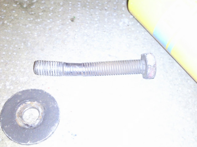

Sinon, en démontant les amortisseurs, j'ai remarqué que la vis de fixation de la tête d'amorto étai bien plié
J'ai été voir un spécialiste auto pour avoir un même boulon de qualité au moins 8.8 ou 10 mais il m'a répondu qu'il fallait voir en pièce d'origine... le problème c'est que la vis d'origine est trop petite pour le bilstein.. donc pour ceux qui ont monté ces amorto, vous avez mis une vis d'un simple magasin de bricolage ?

De mémoire j'ai remonté celle d'origine sans souci et elle était de la bonne taille.

Tu peux toujours essayer mais pour moi si elles ne bougent que sur la moitié c'est que tu as de la rouille et de la crasse dans les cannelure dans le bras de suspension.
Le mieux c'est de les renfoncer de leur donner un gros coup de WD40 surtout par l'axe du bras et de les ressortir. Elles aurons de l'élan sur la moitié et bien lubrifié après.

Oki, ben c'est ce que je voulais faire de les rentrer et de les sortir ensuite en prenant de "l'élan", mais le soucis c'est ne bougent plus du tout, je n'arrive même plus à les rentrer
Donc c'est pour ça que j'ai été voir un petit garage perdu entre 2 fermes avec un mécano qui connait encore les R4 pour voir s'il arrivera à me faire ça..
