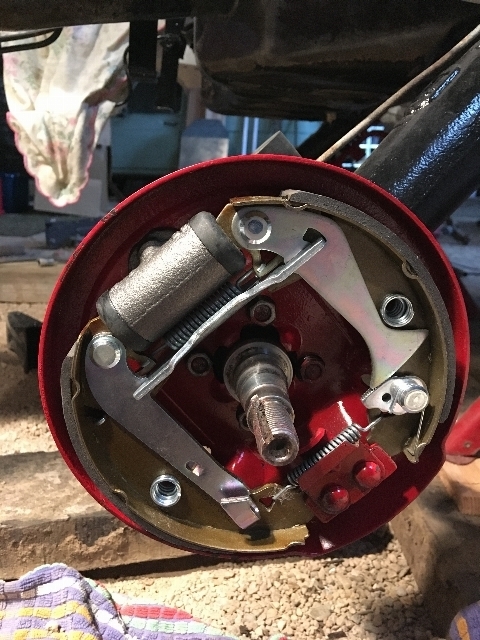

Yo ! Petite avancée :
Ecrous de la flasque serrés à 30N.m + frein filet. Ca paraît logique quand les paliers de train arrière tiennent à 25N.m...
Garnitures de freins neuves. Pas compliqué mais tellement chiant ce petit ressort...
Savez-vous où trouver cette rondelle d'étanchéité ? Portée disparue sur mon train arrière, elle n'est pas non plus comprise dans le kit de roulement. Essentielle ?
A plus, et longue vie à ce forum

Mince je viens de voir que ce fichu ressort doit passer derrière. Le guide c'est pour le frein à main. Rebelote... :-(

oui, cette rondelle est utile, c'est elle qui fait l'étanchéité avec le joint à lèvre qui se trouve sur le tambourJWS a écrit : 26 mai 2018 20:13 Savez-vous où trouver cette rondelle d'étanchéité ? Portée disparue sur mon train arrière, elle n'est pas non plus comprise dans le kit de roulement. Essentielle ?
non, on n'en trouve plus. Il semblerait que Véhicules-Anciens a prévu d'en faire une refab, mais pas encore dispo

Oui VA va lancer une refab à priori
Pour ton petit ressort, pas la peine de le décrocher, en faisant levier comme il faut t'arrives à le faire passer derrière normalement

Comment est fixé le tien côté châssis ?

Re: Une nouvelle vie après le 4LT 2012...
Ah, c'est à dire que le train était entièrement assemblé sur la photo (sauf le tirant), donc impossible de le faire bouger. Je vais fixer le tirant avant de mettre les rotules pour conserver de la marge alors.
je pense que c'est mieux, ouiJWS a écrit : 16 sept. 2018 10:19 Ah, c'est à dire que le train était entièrement assemblé sur la photo (sauf le tirant), donc impossible de le faire bouger. Je vais fixer le tirant avant de mettre les rotules pour conserver de la marge alors.
