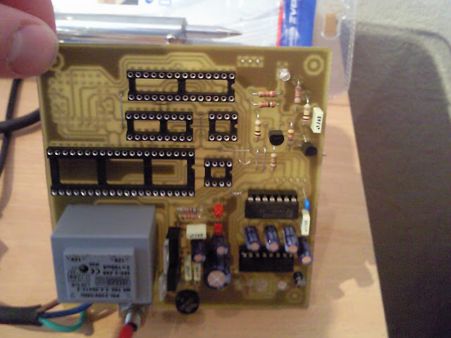

Sinon, comme ce projet est en stand-by, je suis pour le moment en train de me renseigner pour fabriquer un Tripmaster maison :] avec LCD pour afficher distance totale et en cours, sauvegarde des données... avec un petit clavier et tout.
Bref, je me heurte (comme toujours, sinon ca serai pas drôle :mrgreen: ) a quelques soucis, déjà parce que mon programmteur de pic n'est pas encore fonctionnel (donc pour programmer la puce ca être dur ::d même si j'ai déjà le programme..) et le gros soucis, c'est la sonde !
Le montage que je veux faire impose une sonde qui envoit au montage des impulsions en 12V... j'ai donc chercher des sonde pour les tripmaster comme celle-la :
http://www.gt2i-competition.com/Sonde_s ... c-323.html
Mais je n'arrive pas à trouver d'information sur les données qu'elle envoit au trip.. si quelqu'un sait comment elle fonctionne, ou me dire comment je pourrais trouver, ca serait sympa ;)

Alors pour la sonde, je viens enfin de trouver, celle qui se monte sur le câble de compteur est en sortie 5V.. donc soit je trouve un moyen de le tranformer en 12V soit il va me falloir une autre sonde ^^
En fait pour la done de coompteur de vélo, le problème c'est que je ne vois pas trop d'endroit de la fixer tout en résistant des vibrations sur les terrains accidentés.. si vous avez des idées..

Avec ton 5V tu commandes un transistor, qui lui est alimenté sur ton 12V...
Et pour le compteur de vélo c'est vrais que les vibrations... j'y avais pas pensé! je suis en train de réfléchir ou poser un sonde magnétique terratrip, mais je vais abandonnés, je sais pas ou la mettre non plus!

Pour les sondes de roue sur les terratrip le signal est carré en 12V si mes souvenirs sont bon.
Jérome tu peux prendre la sonde sur câble de compteur c'est la plus simple à monté.

Alors pour le montage électronique que je devrais faire, je peux finalement utiliser du 5V pour la sonde de cable de compteur (sans utiliser de transistor, mais simplement en modifiant quelques résistances..)
Donc voila, une petite image pour voir à quoi ca devrait ressembler (même si je n'aurais pas de boitier, je pense plutôt l'encastrer dans le tableau de bord)

Dès que j'ai réparé mon programmateur, je m'y lance
Si vous etes intéressé, ya pa de soucis, je vous ferais une explication en images avec les liens pour des infos complémentaires ;)

Sinon, pour ce week end, la bonne nouvelle c'est que le programmateur PIC est opérationnel !!
Donc je viens de commander l'ensemble des composants :]
Pour vous donner une petite idée de budget... pour le moment avec les frais de port j'en ai pour ~65€ mais il reste à acheter la sonde (35€ sans les FDP chez gt2i) et à faire faire le circuit imprimé : ~10€
Voila, vous en saurez plus quand j'aurais tout le matériel nécessaire ;)
