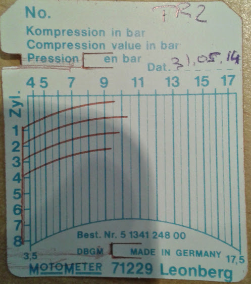

Après quelques semaines pour essayer de faire démarrer la titine, changement cable HT, bougies, démontage/nettoyages des carbu SU..réglage de l'avance, elle a enfin démarrée
Prise des compressions
Remontage également des éléments de carrosserie histoire de voir que toutes les pièces sont bien présentes..
Et c'est partie pour quelques tours de roue
