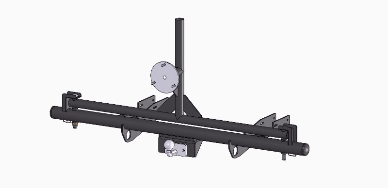

Bonjour la communauté !
Je suis en train de concevoir un porte roue arrière pour ma F6 (très très inspiré de celui de "la prépa de Maurice" - gloire à lui :merci:
viewtopic.php?f=22&t=6086&start=1000#p145375
Mon cahier des charges est : simple, robuste, porte roue démontable, base de fixation pour un attelage, tube porte drapeau !
L'ensemble pèse 24 kg sans la roue - c'est un peu lourd X(
Qu'en pensez vous ? Si quelqu'un pouvait vérifier les cotes, ça m'arrangerait (ma trelle est actuellement partiellement démontée)

Sur mon camping car, ils avaient fixé la roue directement sur la porte : je ne l'ai pas encore perdue... ;)
Pour tracter : prévoit des renforts ( goussets) sinon l'attelage va plier latéralement lors de manœuvres en marche arrière...

Merci du retour.
Son mon Defender c'était aussi sur la porte ! Les charnières étaient différentes. Ch'ui pas sûr que celles de la F6 tiennent
C'est le pourquoi du porte roue.
L'attelage dans mon cas ne sert qu'à aller à la déchetterie

Tu devrais plutôt t'inspirer de ce qui se fait en Def : 1 point sur le châssis en bas (faire une reprise depuis le support de pare-choc), un point sur la caisse et 1 point sur la porte. Ca permet de faire une forme plus simple (un triangle), assez léger, et surtout, articulé avec la porte.
La plupart du poids étant sur le point du bas qui est sur le chassis, ça risque pas

jmi a écrit : 09 nov. 2020 14:43 Tu devrais plutôt t'inspirer de ce qui se fait en Def : 1 point sur le châssis en bas (faire une reprise depuis le support de pare-choc), un point sur la caisse et 1 point sur la porte. Ca permet de faire une forme plus simple (un triangle), assez léger, et surtout, articulé avec la porte.
Bonjour jmi,
Merci pour ce conseil :)
Son gros avantage est de s'ouvrir avec la porte. En revanche la cinématique est plus complexe et l'ancrage sur le châssis nécessairement plus robuste. De plus il n'est pas facilement amovible.
Je viens de commander l'appro matière pour faire un proto
www.kammthaar.fr camion d’expédition | www.zebradventure.fr Mongol Rally
Re: Porte roue AR
Même principe que le porte roue original du def mais avec des rotule uniball (parfois plus facile à réaliser)
L'ideal pour le côté chassis est de pouvoir se reprendre aux même points d'ancrage qu'un attelage. Pour moi l'ennemi de ton modèle de base est le poids en porte à faux arrière qu'il faut absolument éviter. Donc, l'exemple de def est très bien pour réduire cela ;)
