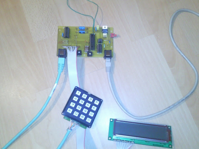

Sinon, après avoir reçu tous les composants pour le Tripmaster, j'ai soudé ça hier soir
Donc le LCD affiche tout ce qu'il faut, le clavier foncitonne correctement, il m'a juste manqué du temps pour tester des impulsions en 5V (pour simuler la sonde que je n'ai pas encore achetée..)
Le seul petit soucis, c'est juste que je n'ai pas de rétroéclairage sur l'écran, donc il faudra que je vois ça..
Voila pour les nouvelles de ce petit week end

Sinon, en cette fin d'aprem, j'ai trouvé 2min pour finir de tester le tripmaster.. qui est maitnenant opérationel ::d (manque plus qu'à commander la vraie sonde de compteur, mais j'ai fait des test avec des impulsions en 5V)
Une petite vidéo pour vous montrer le résultat
phpBB [video]
Donc comme on peut le voir, on peut faire la mise à 0 du compteur partielle et du compteur total indépendament.
Il existe une fonction de sauvegarde du kilométrage si on désire faire une pause au milieu du désert pour prendre une photo et ne pas se perdre dans le road-book :cote:
Sinon, on peut aussi le faire fonctionner en mode décompteur de distance.
Question budget, çelà ma couté avec les frais de port 87€ auxquels il faut rajouter 27€ de sonde (chez oreca-store)
Voila voila pour les infos, si vous êtes intéressés, je peux peu être vous faire un topic plus détaillé

Oui tu peux nous faire un manuel avec les photos et les détails, c'est super !
Belle réalisation et je pense que ça va en intéresser plus d'un ;)
Bravo !

Tiranos a écrit :Oui tu peux nous faire un manuel avec les photos et les détails, c'est super !
Ben en fait, pour un manuel je ne sais en fait pas trop quoi vous dire, si ce n'est qu'il faut souder correctement les bons composants au bon endroit sur le circuit imprimé puis programmer le PIC (avec les bons fusibles) par le biais du programmateur relié au pc..
Mais néanmoins c'est une réalisation qui demande pas mal de temps et de précision, donc ce n'est pas forcément accessible au débutant en électronique..
tataveteam a écrit :ça m'interreserais bien...
tu peux le faire fonctionner aussi en compteur de vitesse? (c'est ajoutable dans un menu?) pour une utilistaion en regu^^
Euh.. la Tatave je pourrais te répondre que ça serai jouable, mais je ne sais pas encore modifier le code du programme du PIC... donc je peux essayer de me renseigner mais ce n'est pas du 100% sur
Une fois que j'aurais testé réellement avec la sonde Terratrip pour cable de vitesse, on pourra peu être envisager une micro série pour les partisants de ce forum ;)
grain2sable a écrit :en+ le prix et super compétitif!!!! :ghee:
Le prix que je vous ai annoncé est un peu faussé du fait que les câbles RJ45 je les ai récupérés sur mon réseau d'ordi à la maison ::d (bon c'est pas non plus la ruine lol) donc niveau tarif je pense que ça tourne aux alentours de 140€.. all inclusive (encore que c'est une estimation haute avec les frais de port que j'ai payé seul..)
