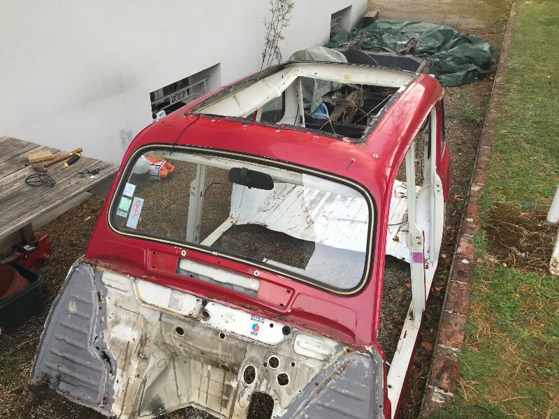

En mars dernier, le propriétaire de la 4l soit mon grand frère a gracieusement proposé de me donner une occupation pour mes longues journées de lycéen confiné. Ce qui devait se résumer à un changement de démarreur s'est finalement transformé en restau complète, à cause de quelques petits trucs (plus de freinage, joint de culasse, voiture qui démarre une fois sur 4, chassis pourri...). Donc voila, après un an (covid aidant) la 4l est démontée, la plupart des éléments habillant le chassis ont été refaits (trains roulants, freinage) et on attaque le remontage !!! On a pas prévu de grosses modifs, seulement deux trois petites optimisations : changement du train arrière pour un fonte, quelques éléments raid du style longues portées, barre anti rapprochement pdp, ventilo additionnel, sondes et autres, et on prévoit de monter arbre à came, cache culbu et périphériques de r5 gtl...
Le bolide en pièces détachées :

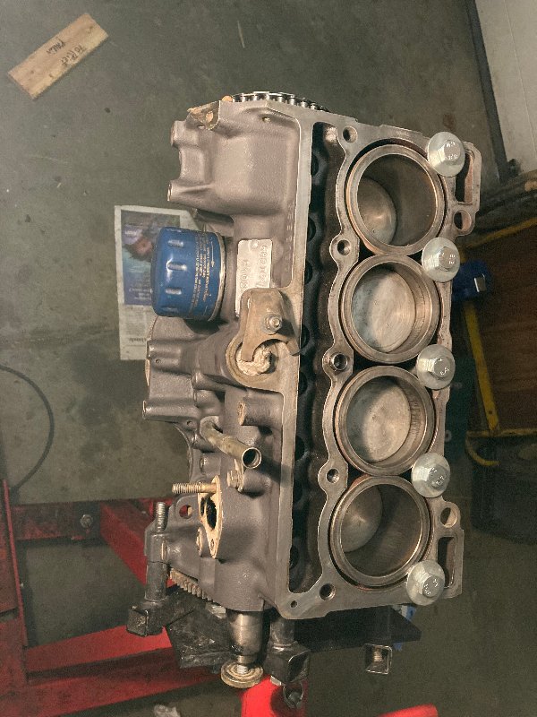

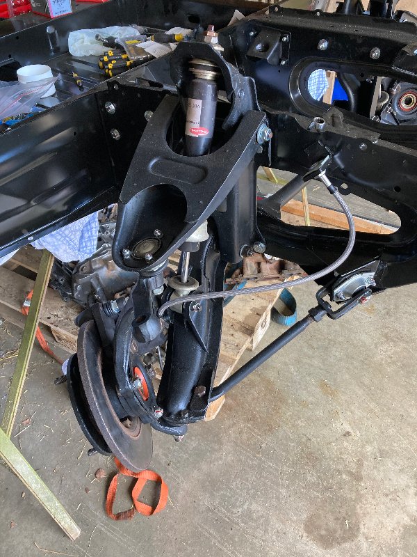

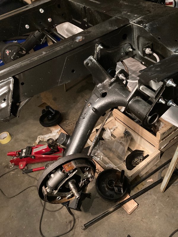

Donc les travaux ont un peu avancé avec le remontage des trains :
Et le déculassage du moteur :
Prochaine étape le rodage des soupapes car défaut d'étanchéité et remontage de la distri avec un arbre à came de r5 gtl. Ensuite l'adaptation d'une boite 5 de r5 gtl...
Encore un peu de travail ! A suivre...

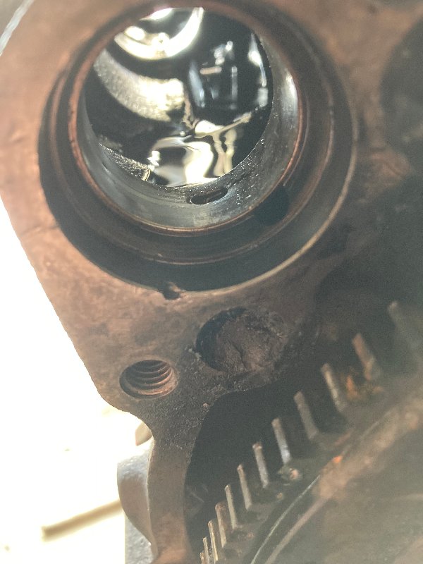

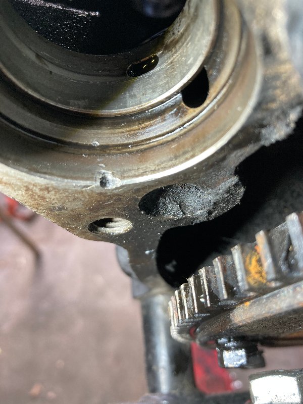

La 4l continue d'avancer mais il y a eu un problème (je viens demander des avis d'expert pour s'avoir si il est petit ou gros)...
En démontant le joint spi d'arbre à came, je me suis aperçu que la portée de ce dernier dans le bloc était bien abimée (je suis actuellement en pleine torture psychologique en me demandant si c'est moi qui aurait fait ça :gene: :gene: )...
Des photos pour y voir plus clair :
Est ce que l'étanchéité est morte ?
Merci d'avance !
Re: R4 GTL personalisée
ça, c'est la trace d'une vis qui a servi pour l'extraction…
à mon avis, pas de souci pour l'étanchéité si il n'y a pas d'aspérités qui risquent de couper le joint au montage.
si tu veux vraiment être certain que ça ne fuie pas tu peux monter le joint avec une colle loctite 5923 par exemple (elle est poisseuse et reste souple, même en vieillissant )

Ok parfait merci beaucoup ! (j'avoue que j'étais moyen chaud pour refaire un autre bloc)
